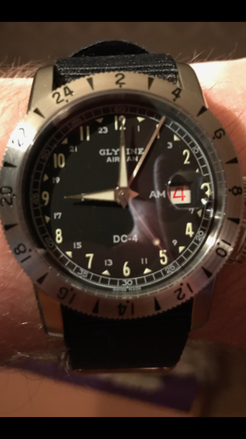

Здравствуйте. Купил на jomashop Glycine DC-4 GMT калибр ЕТА 2893-2. По приходу часов обнаружил, что стрелка GMT не попадает в часовые метки на цифере отставая минуты на 22, т.е встаёт ровно по центру метки часа только когда минутная стрелка на 22ой минуте.
Как я только не пытался регулировать стрелку, манипулируя заводной головкой, при выдвинутой ЗГ можно было приблизиться к центру метки почти в ровень, но при фиксации ЗГ в исходном положении стрелка опять прыгала почти на середину между метками. Пошерстил форум и понял, что проблема не очень редкая, вроде как косяк сборки, решается перестановкой стрелки, например в этой теме об этом http://forum.watch.ru/showthread.php?t=46944 Носил часы примерно 3 недели, вначале планируя в скором времени добраться до мастерской, затем уже привык и надо сказать почти забил на эту проблему так как время по всем 3м поясам всё таки определять можно без ошибочно, хотя казалось бы... И какого было моё удивление, когда я обнаружил, что стрелка внезапно встала на место сама собой, причём практически идеально.
В связи с вышесказанным хотел узнать что по этому поводу думают участники форума - Как так получилось и как так всё это дело починилось, а именно:
1) Если это брак при сборке, где собственно контроль качества, о котором так много говорят советуя покупать часы известных часовых брендов, ведь именно этим они так прославлены, слышал что Glycine теперь принадлежит бренду Invicta, о которой не очень хорошие отзывы, но смотря обзоры часов glycine после продажи бренда нареканий на качество не слышал, да и когда читал форум встречал проблему со стрелкой гмт с другими брендами с калибрами ета т.е как можно выпустить часы в продажу при не скрытом а визуальном дефекте? т.е. как я понимаю при сборке все стрелки калибруются на отметке 12. а тут получается поставили стрелки абы как?
2) Как так стрелка встала на место? Точно не могу сказать была ли причина выздоровления как то связана с моими действиями. Единственное что, за день до обнаружения проходя мимо открытой двери задел часам дверную ручку, как бы вскользь, удар не значительной силы, вскользь по стеклу, даже не придал значение, ноль повреждений. Могло ли это стать причиной?
Не являюсь специалистом в часовой области, просто любитель, так что если какие либо мои доводы покажутся нелепыми, прошу не строго судить. Жду ваших комментариев, спасибо.

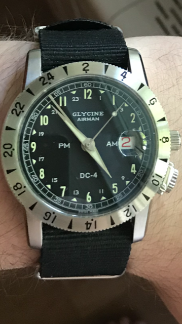

Так вроде я приложил две фото. Одна ДО - где время 24 часовой разметки на цифере 21:50, а стрелка gmt только до середины дошла. Вторая фото ПОСЛЕ- время 02:00 - стрелка чётко на отметке стоит.
А вобщем я и не переживаю, хотелось просто узнать ваше мнение.

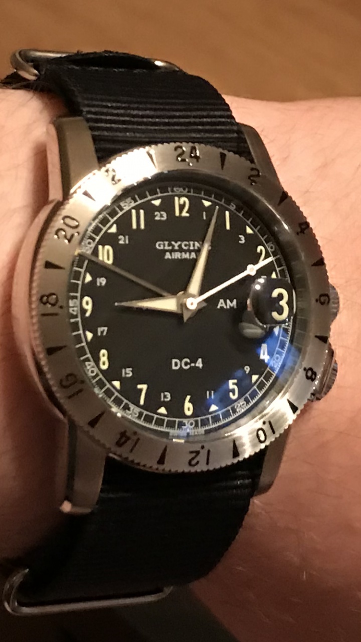

Вот ещё фото. Время 20:04, а стрелка gmt на 2/3 только подошла к отметке 20

Фотки только сегодня у меня открылись. Так и будет, там есть люфты
В смысле люфты изначально предполагает конструкция или это недочёт данного экземпляра?

У исправного механизма ETA 2893-2 стрелка GMT должна точно стоять напротив любого часа, показывая часы будь-то 09:00 или 22:00. Не должно быть такого, чтобы стрелка GMT еще не прошла какую-либо часовую отметку, а часы уже показывают 09:05.

Так возможно неправильно установлены автором темы изначально. Там конструкция привода вроде не сложная...

есть там одно колесо двойное с пружинкой -оно и щелкает GMT
скорее всего его нужно поменять

Однажды я с такой проблемой на Брайтлинге столкнулся. Точнее была проблема от владельца, с таким же диагнозом. Я даже купил механизм целиком, чтобы сравнить. Так вот, там было тоже самое.
Поэтому такая конструкция мне показалась не удачной

А как можно неправильно установить? Во втором положении головки поворотом в одну сторону выставляется дата, в другую стрелка gmt. Выставлял стрелку gmt при выставленной часавой и минутной на 24:00. Что я мог не правильно сделать? подкажите на будущее как правильно выставлять?
