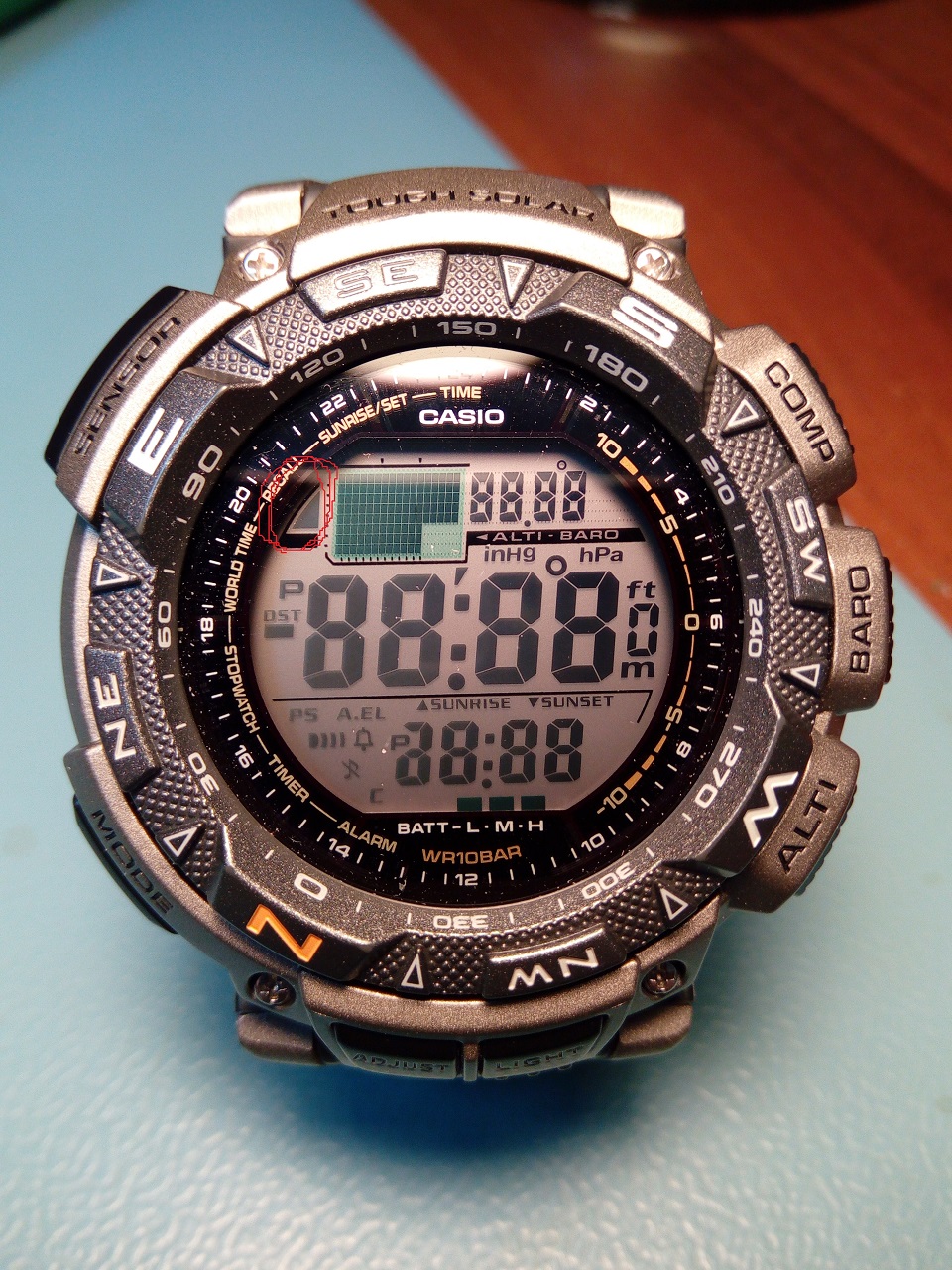

После более года владения PROTREK PRG-240T и неоднократного баловства с этим режимом (ADJUST+MODE+ALTI) обратил внимание на непонятный, никогда и ни в каких режимах не используемый сегмент... (на фото обведен красным)
Может кто знает, что это или мысли какие есть?

Receiving Indicator в этом месте в часах, поддерживающих прием радиосигнала.
Этот пользователь сказал Спасибо! suntribe за это сообщение:
Leopardus (28.04.2018)

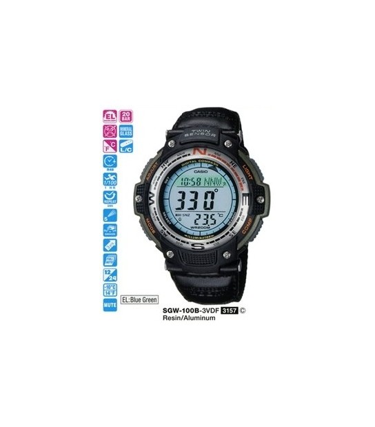

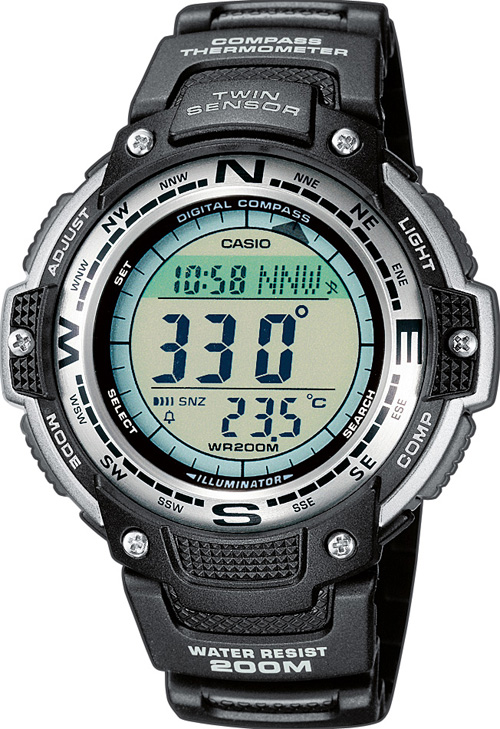

Хочу продолжить тему, вопрос по CASIO SGW-100.
Шкала компаса, которая на самом дисплее часов - разбита на румбы, т.е. по 11,25 градуса.
На безеле часов, в соответствии с этой шкалой, имеются надписи обозначающие
"главные румбы" - 16 направлений.
А вот с разметкой на безеле под ними, не все ясно... Если дополнить занятые
буквами N-E-S-W места этой разметкой, то получим окружность разбитую на 48
частей. Первое, что приходит в голову - это 24-часовая шкала разбитая на полу-часовые интервалы... Зачем?.. Опять-же, первое что приходит в голову - если разрядится батарейка (датчики не работают), а компас нужен - определяем направление по солнцу, старым "стрелочным" способом - поворачиваем часы меткой, соответствующей текущему времени на солнце и получаем положение часов, соответствующее сторонам света. При этом, даже не надо делить углы - шкала-то 24-часовая. Другого в голову не приходит...
В пользу этой версии говорит и один из вариантов оформления этой модели,
где первая четверть окружности окрашена другим цветом, т.е. имеет отношение скорее к временному интервалу...
Фото взяты из сети, чтобы не тратить время на фотографирование своих часов
(у меня все надписи на безеле черные).
Если придерживаться этой версии надо заметить, что полу-часовой разбивкой окружности пользоваться неудобно (нагляднее была бы по-часовая разметка),
но тогда она бы не была симметрична указателям направлений, да и более длинные сегменты смотрелись бы, наверное, хуже...
Это моя версия, может кто-нибудь точно знает, так ли это или предложит другую?

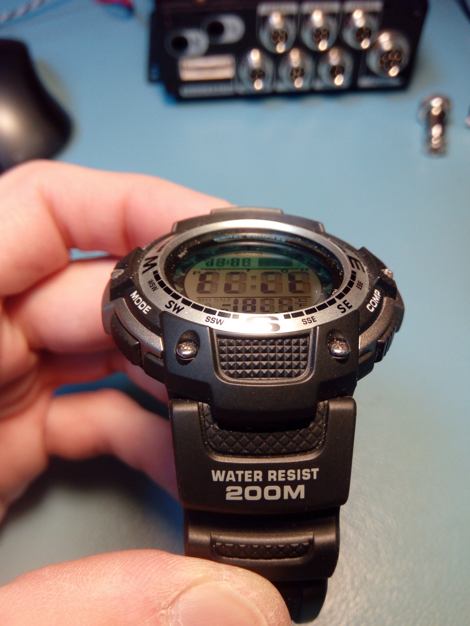

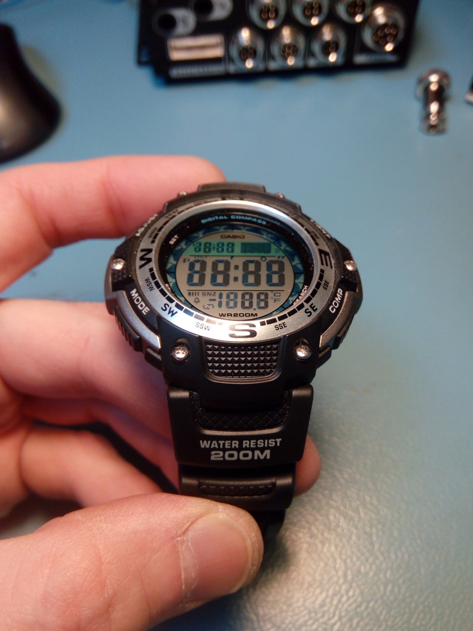

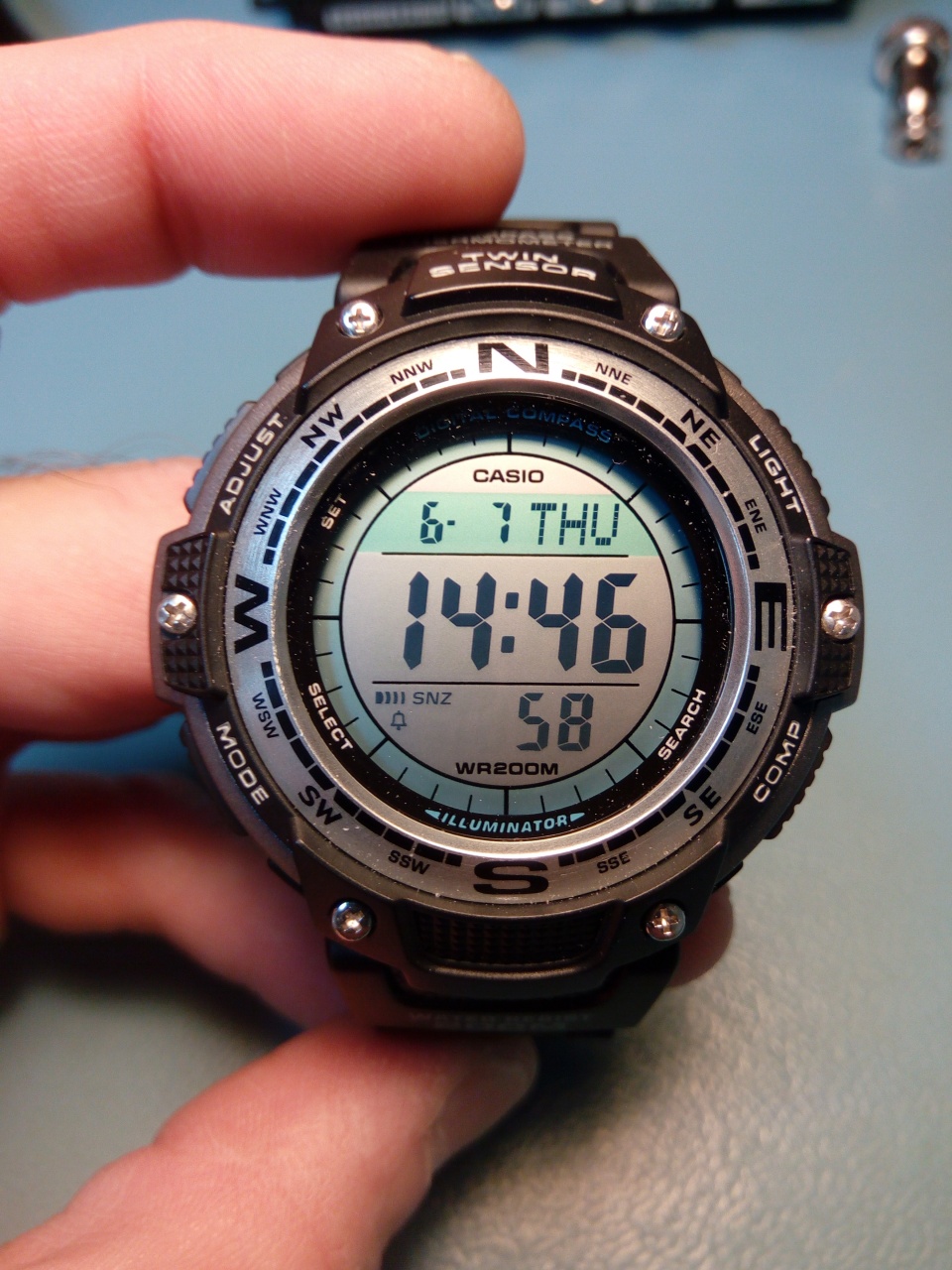

Еще немного о SGW-100
Много раз на форуме в разных темах упоминалось о маленьких углах ("вертикальных ") обзора у экрана SGW-100. И, чаще всего, говорилось о бюджетной цене модели - поэтому мол, так...
Только все не так просто... Углы действительно оставляют желать лучшего, но это следствие, наоборот, некоторого усложнения конструкции экрана - в часах, где подсветка инверсная, т.е. светятся сами цифры это обычная картина.
Решение инженеров CASIO я бы назвал спорным, предпочтя обычную подсветку и большие углы обзора... Но, что есть, то есть. При этом, экран часов в этой модели безусловно самый читаемый и светлый из всех (по крайней мере, в моей коллекции) в сумерках, почти в полной темноте. Это тоже факт.
С каждым днем ношения этой модели все больше в нее влюбляюсь - не очень большие, красивые (в моем понимании), легкие, минералка, WR200. Поэтому и решил немного хороших слов сказать, а то все "...бюджетные...недопротрек"...
