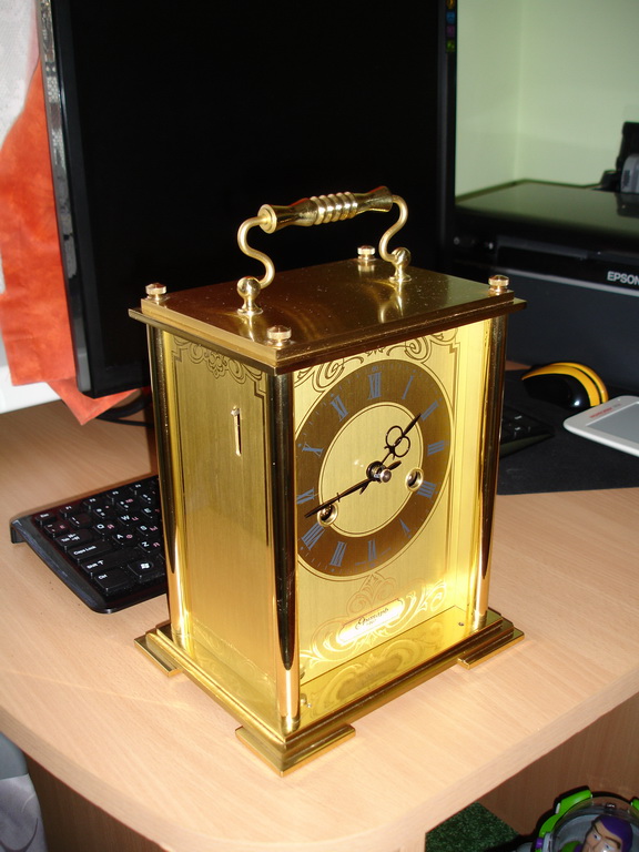

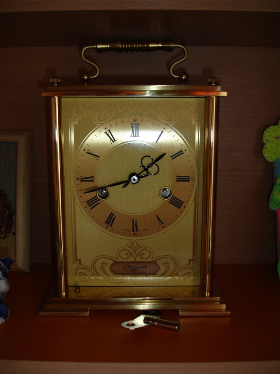

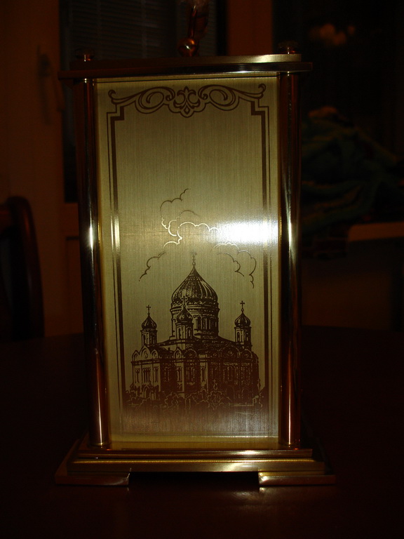

Кто-нибудь располагает информацией об этой серии? Достались по случаю каретные часы (см. фото), судя по всему, выпущены на самом закате завода (дата приемки 26.10.2004). Латунный корпус, очень тяжелые. Никакой информации по серии, увы, не нашел, но очень интересно. Ну, и примерная рыночная стоимость.

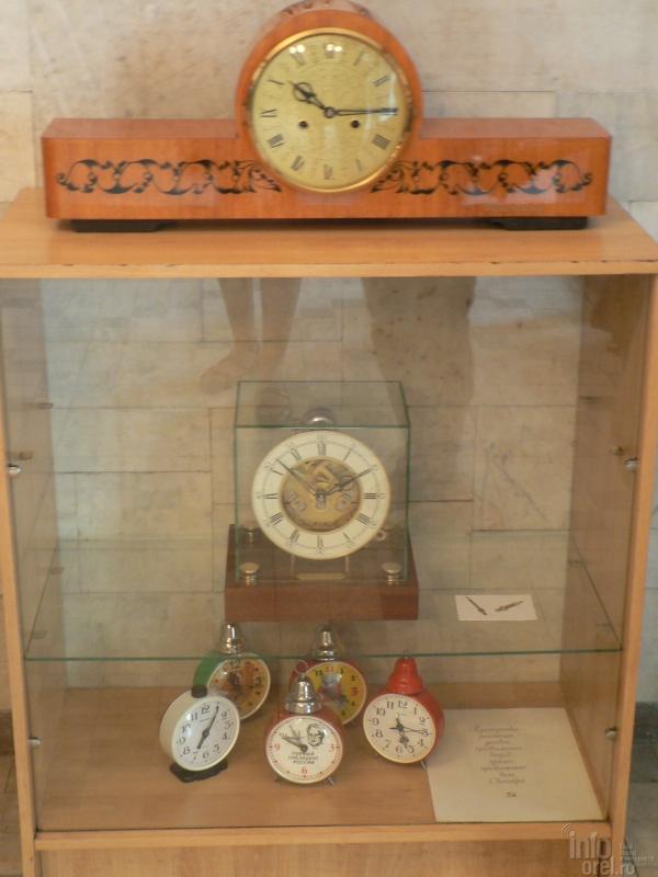

Завел тему в первую очередь для получения информации - потому как прежде чем продавать, нужно понять, что именно у тебя в руках, и сколько оно стоит. Как вы могли видеть по моему профилю, я нахожусь в Орле, но поверьте, часы завода Янтарь тут давно уже не на каждом углу, механики нет вообще, хотя кварц действительно порой можно встретить за смешные деньги. Эти часы попались мне совершенно случайно, получив ответ, стал выяснять насчет что еще есть - отсюда президентские и 5 шт настенных. Настольные с выложенной фотографии видел по приезде сюда 5 лет назад, сейчас их уже нет, хотя подобная фотография была на городском форуме в статье про музей часов Янтарь, там серия упоминается, но очень вскользь - http://www.infoorel.ru/news/news.php?news_id=19554, http://www.infoorel.ru/user_foto/new...f3397ef7c.jpeg

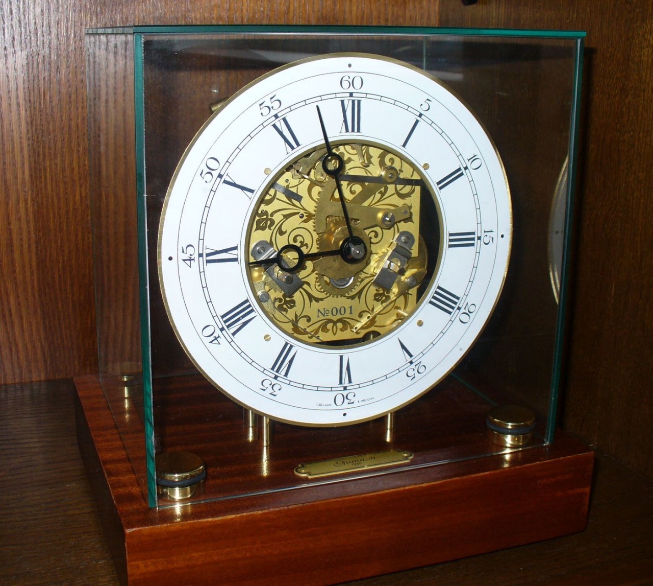

О "Золотой механике" ОЧЗ
Здравствуйте.
Действительно серия "Золотая механика" выпускалась на закате ОЧЗ.
Кроме каретных выпускались настенные, настольные и будильники.
Настенные имели размер 1250х380х200 мм. В них устанавливался глубоко модернизированый механизм обычных часов с гиревым тросовым приводом, измененным спуском, устройством отключения боя, маятником длиной около 900 мм с крупной линзой (см. фото).
Настольные - со теклянным призматическим колпаком, копия часов Hermle. Механизм с приставным балансовым ходом, с полированными травлеными платинами. Все стальные детали покрыры никелем, латунные- отполированы.
Каретные выпускались с различными рисунками на циферблате и боковых поверхностях в том числе с надписью "От президента россии".
Будиьники выпускались в корпусе под"золото" и "серебро".
Оценить не могу. Могу только сказать, что выпущено было настенных - не более 300 шт, настольных - не более 30 шт, каретных - не более 50 шт.

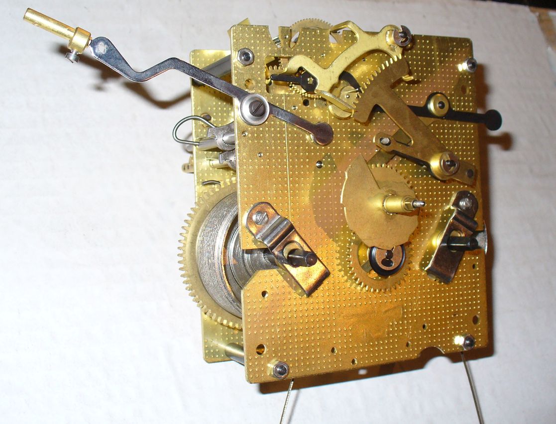

Уважаемый Tim0, я с радостью ответил на Ваш вопрос, потому, что на форуме можно встретить много информации об иностранных интерьерных часах прошедших веков, но почти никто не знает об отечественных из недалекого прошлого. Большинство полагает, что ОЧЗ выпускал часы с упомянутым механизмом 50 лет в неизменном виде. Это не так.
В последние 2-3 года инженеры завода, к коим отношу и себя, в условиях отсутствия финансирования нашли интересные решения по модернизации механизма, что и вылилось в серию «Золотая механика», и не их вина, что т.н. «топ-менеджеры» не сумели спасти завод от исчезновения.
Привожу фотографии механизма. На тросовом варианте сняты кожуха барабанов, предотвращающие самопроизвольную размотку троса. Рядом – тот же механизм под цепной привод.

Тема старая, но может кто подскажет, во сколько оцениваются сейчас настольные часы из серии золотая механика (стеклянный куб как на фото) Состояние идеальное (ни разу не использовались, стоят в заводской упаковке)
Старый 01.07.2013, 19:45
bob956 bob956 вне форума
Регистрация: 29.03.2012
Сообщений: 18
Сказал(а) спасибо: 14
Поблагодарили 10 раз(а) в 7 сообщениях
Сообщение от RedSnake Посмотреть сообщение
26-28 тыщ вроде как
