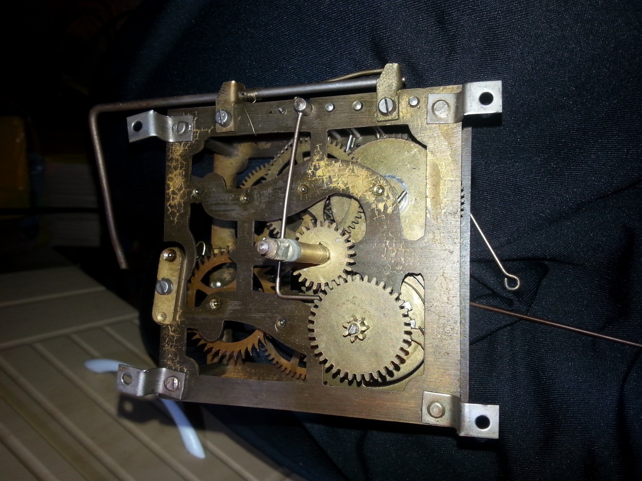

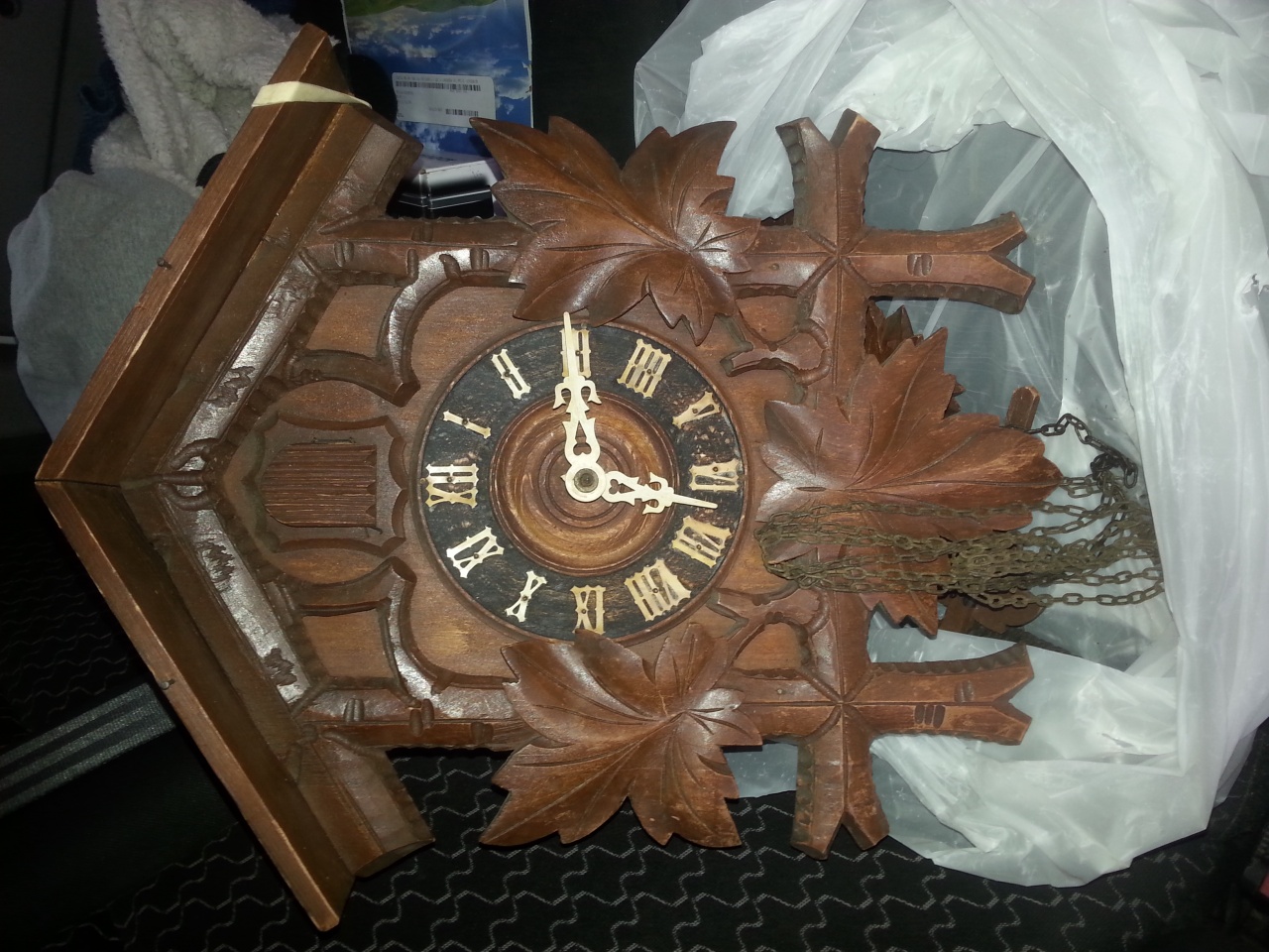

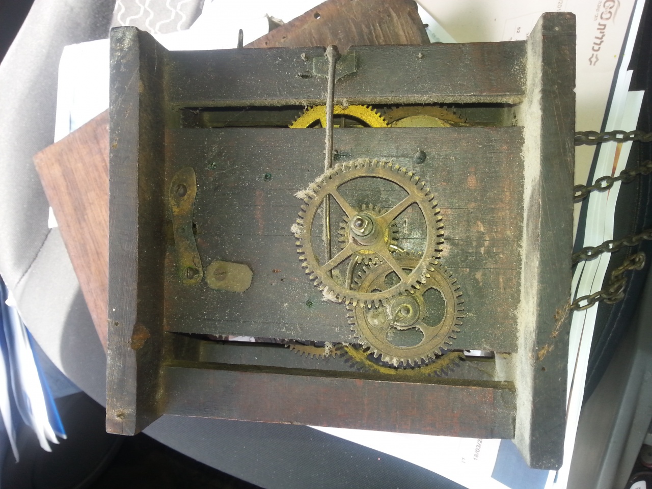

Уважаемые коллеги!
Имеются стандартные часы с кукушкой. После разборки и промывки появилась (а может быть и была раньше) проблема с боем:
Часы бьют и кукуют правильно до 12 часов, после 12, бьют один раз на пол-первого, а потом - на час - бьют два раза, на пол-второго - три и т.д. Два вопроса: кто виноват, и что делать?
(Счётное колесо целое, не сточенное, такое как последнем фото).

Сообщение от garry001 Посмотреть сообщение
а потом - на час - бьют два раза, на пол-второго - три и т.д..Два вопроса: кто виноват, и что делать?
Не корректно собран механизм боя.
Постарайтесь, при размещении фото, ставить их в нормальное положение, так будет легче их смотреть.

Сообщение от Сергей Дмитриевич Посмотреть сообщение
Есть какое-то правило правильной сборки механизма боя? Я пробовал переставлять счётное колесо ( оно крепится винтом и снимается) так, чтобы зуб падал в самый край прорези (левый), но вся история повторяется. До 12 работает правильно, а после часу сбивается. Да и я не могу понять, как переворачивать картинки. Я переворачиваю их в телефоне, но они загружаются всё равно, как хотят.

Нашёл у Пинкина: "Путается бой, не отбивает получасы - следует коленчатый рычаг отогнуть в ту или иную сторону." - Всё просто до примитивности.
