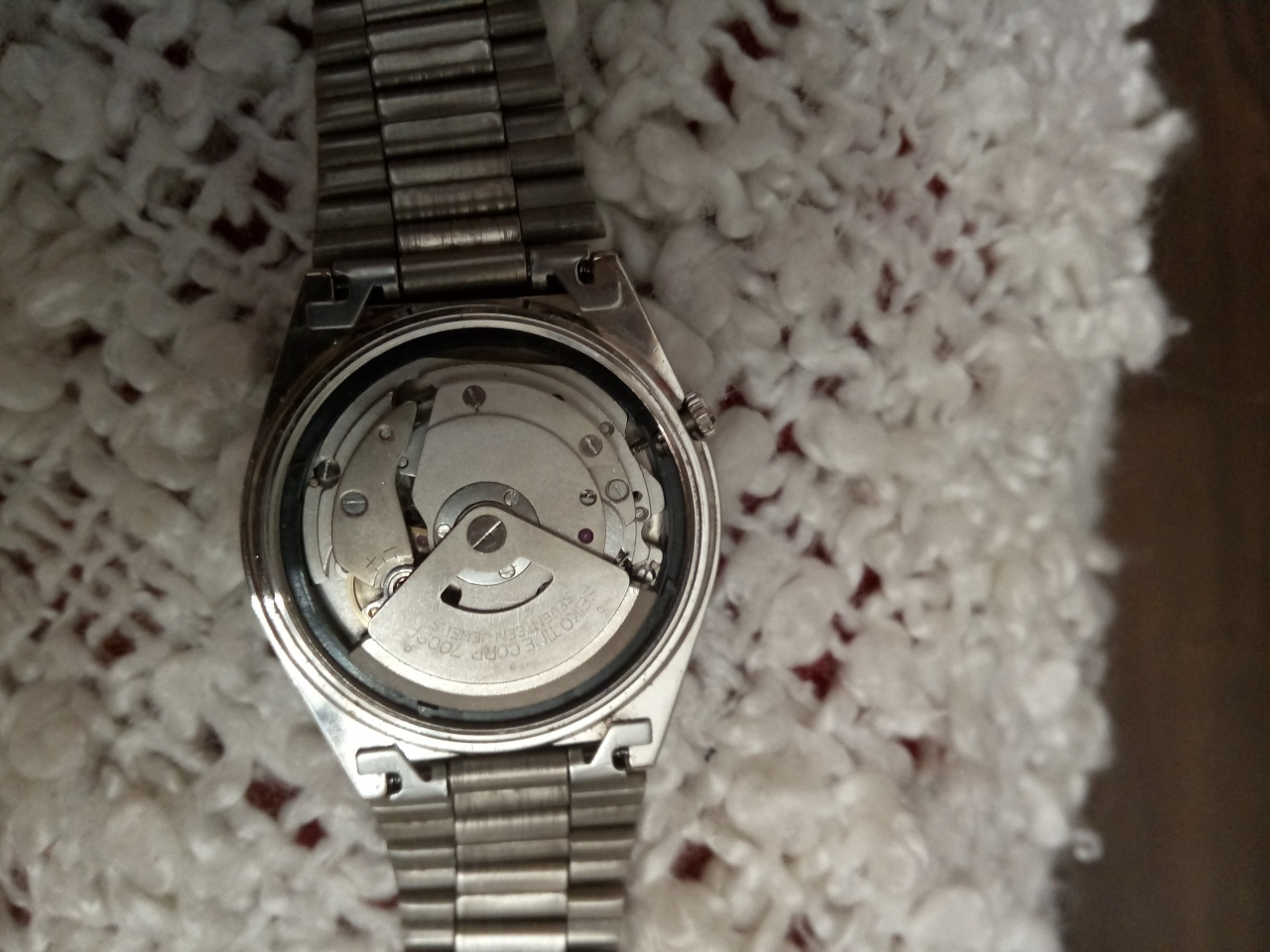

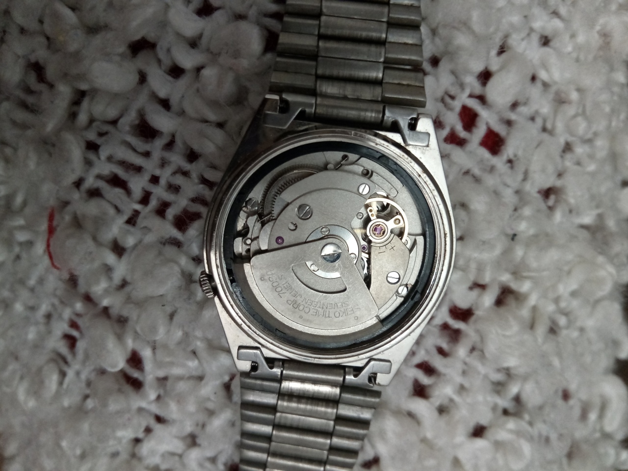

Seiko 5 7019 оказались 7009А? А 7009а ли это? Помогите
Вскрыл Seiko 5, а внутри оказалось вот что, совсем не похоже на 7009а, а что тогда это?

Похоже что китаец, конструкция как у Ориента, в два слоя.

Неужели китайцы так хорошо сделали циферблат и корпус? А механизм не как 469 ориент дни недели переключаются нажатием головки!? Может это какая-нибудь серия? Ведь 7009 и 469 очень похожи? Одно не понятно, на цифере надпись 21 камень и на крышке 7019, а внутри такое? Зачем? Это ведь бросается в глаза! И календарь с арабской вязью

Механизм как раз под Ориент, но это не Ориент - японцы не делают балансы в виде креста.

Сообщение от barnaulets Посмотреть сообщение
А вы полагали, что они могут делать только шлак, по типу того, что лежит в ларьках по 500 руб.?
Добро пожаловать в реальность.
Когда надо, то сделают так, что от швейцарских корпусов не отличить, и за очень разумные цены.

Китайцы резко выросли в моих глазах! Ключ извлек, там кольцевая прокладка, крышка на прокладке, я в шоке, молодцы!
