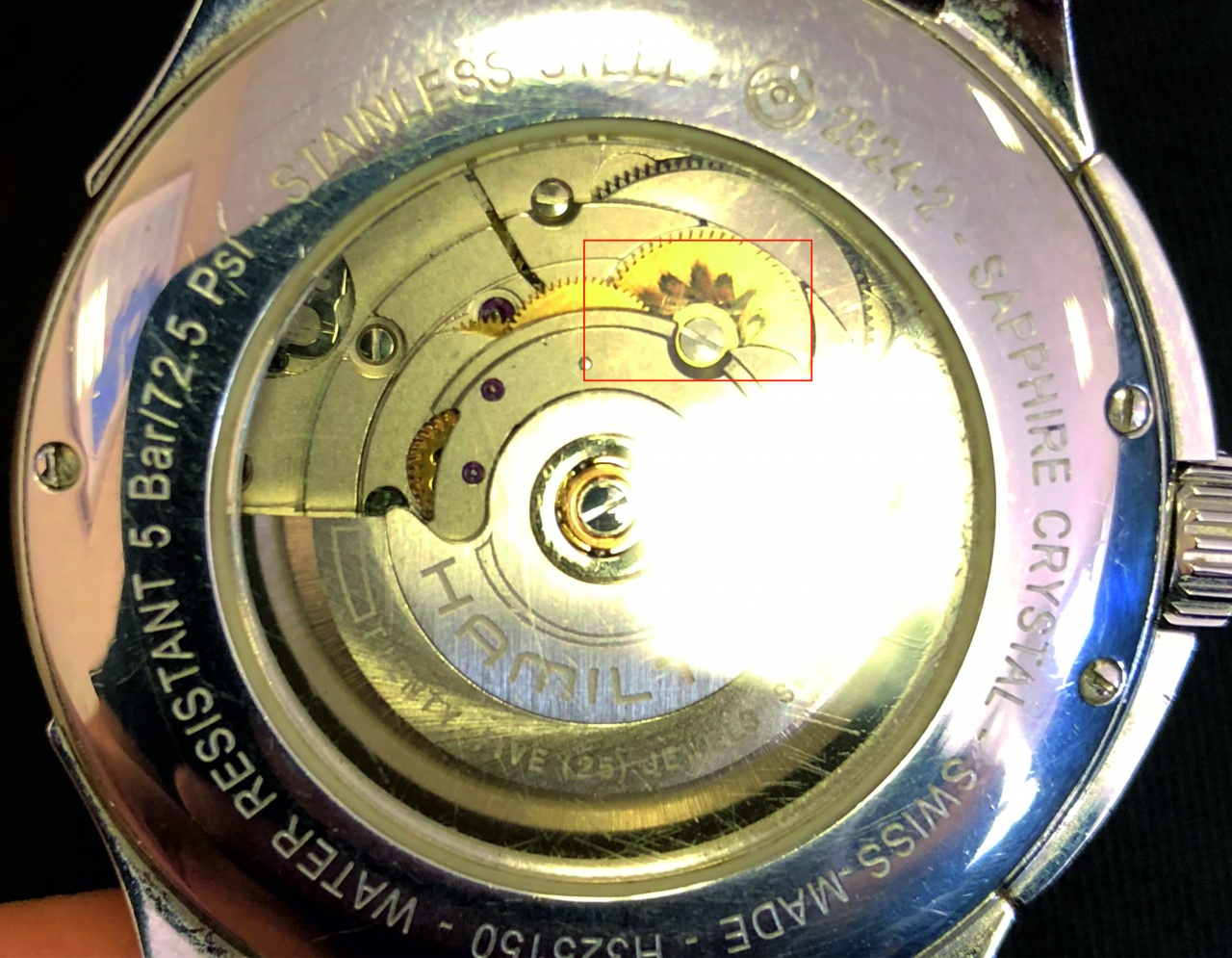

Доброго времени суток!
Друзья, приобрел я часы с рук, механизм ETA 2824-2 (модель: Hamilton H325150).
Часы вроде рабочие но есть следующий момент, инерционный сектор двигается не чувствительно (т.е. если наклонить корпус часов он не двигается, а вот если потрясти корпус то двигается) явно это не нормально... Часы я не вскрывал, но судя по всему, до того как часы оказались у меня их вскрывали. Вот теперь пытаюсь понять в чем тут может быть дело... Буду очень признателен любым советам.
Кстати до этого часов с автоподзаводом у меня не было, а часы данные имеют возможность ручного завода, так вот когда я кручу головку завода вместе с ней двигается инерционный сектор - это нормально!? Обратил еще внимание на одном из колес какие-то следы, то ли от масла, то ли бог знает еще от чего, На фото видно. Прошу писать все возможные предположения, после всех рекомендаций, собираюсь провести самостоятельное обслуживание с учетом ваших рекомендаций.

Основное дело в неисправных реверсивных муфтах. В этой теме не раз все описано - http://forum.watch.ru/showthread.php?t=27380

Если Вы почитаете часовую литературу, то окажется, что назначение реверсивных колес(муфт) в т.ч. исключить одновременную передачу вращения на барабан с пружиной от сектора автоподзавода и заводного вала. А если почитать, что Вы написали "так вот когда я кручу головку завода вместе с ней двигается инерционный сектор", то это является признаком того, что реверсивные колеса работают не должным образом (закисли). Второй момент - по документации завода изготовителя механизма, эти муфты при их неисправной работе подлежат замене новыми. То есть, промывка и смазка их не предусмотрена заводом. Соответственно надо найти еще магазин, который Вам продаст эти запчасти, ибо многие не продают их частными лицам. И по хорошему, этот механизм надо полностью разобрать, продефектовать, заменить неисправные части и смазать. Плюс еще точность хода выставить. Если ли у Вас необходимые инструменты и материалы и навык, чтобы самостоятельно сделать ремонт Вашим часам? Поэтому совет отдать часы мастеру не выглядит неуместным...
А вот это действительно дельный совет профессионала, спасибо огромное! Есть еще один вопрос к вам, есть ли какие-то сложности при разборе данного механизма!? Особенности, хитрости!?

отдельно отмечу что на хорошо хаведёных ETA2824-2 и их собратьях ротор в принципе плохо вращается и это норма
но не норма если ротор ходит в момент ручного завода.
