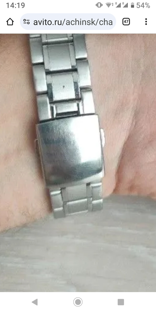

А на застежке можно как - то восстановить название бренда? И вообще, это естественный износ или результат полировки? На фото в данном случае seiko.

atticart, а где на фото надпись?

В том то и дело, что стерта!

atticart, у вас заполированно всё в 0. Все зависит от того, как надпись изготовлена, заполнялась краской, или нет. Даже штамповка может быть выпуклая или наоборот. Утраты краски на надписях восстанавливаю краской с кисточкой. Заполняю полностью всю надпись, дожидаюсь полувысыхания, затем сверху удаляю все излишки зубочисткой и ватной палочкой.
Лазерная гравировка называется. Раньше в крупных городах данная опция была доступна во многих торговых центрах. Сейчас поискать надо, на том же сайте по продаже носков, например. Главная проблема в том, что у них, часто, доступны только их фирменные шрифты, которые могут значительно отличатся от оригинальных.
