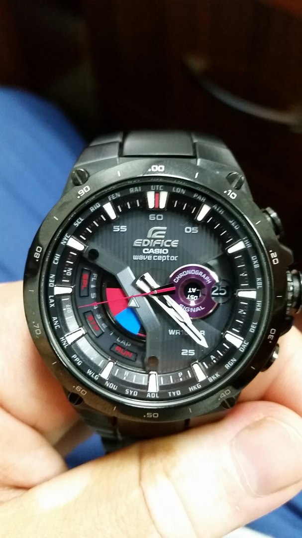

Здравствуйте, помоги пожалуйте, вот уже месяца 3 я бьюсь над своими часами Casio модуль 5142, дело в том что я не могу выйти из режима когда стрелка маленькая стоит между синим и красным (фото ниже) я догадываюсь что может это режим мирового времени, но могу ошибаться. Часы новые, рабочие, по не знанию натыкал себе геморрой, спасибо за ранее кто откликнитется на проблему.

Ды изучал я всю эту инструкцию так и не врубился, вроде все делаю по ней но в текущее время они не выходят

это у Вас сейчас режим текущего времени? подержите кнопку на заводной головке 2 сек

держу, они из любого режим после удержания 2 секунд встают вот так

Возможно у вас сбиты стрелки.
Сделайте корректировку стрелок для начала:
Зажать кнопку переводной головки на 2 секунды. Разблокировать переводную коронку. Зажать кнопку Lap-Split на 7 секунд. Переключаться между стрелками/индикаторами кнопкой Lap-Split, корректировать положение стрелок/индикаторов вращением переводной коронки. Порядок настройки: диск режимов (на ►), часовая стрелка (12 часов), минутная стрелка (12 часов), секундная стрелка (12 часов), индикатор даты (на 1)
Дальше уже настройте время и дату:
Зажать кнопку переводной головки на 2 секунды. Разблокировать переводную коронку. Вращением переводной коронки выбрать часовой пояс, зажатием кнопки Start-Stop на 3 секунды выбрать переход на летнее время (DST - переход на летнее время включён, STD - переход на летнее время отключён; если выбранный часовой пояс поддерживает радиосинхронизацию MultiBand 6, то указатель будет автоматически переключаться на STD-AT или DST-AT). Зажать кнопку Lap-Split на 3 секунды для перехода в режим точной настройки времени-даты. Секундная стрелка переместится к индикации A (до полудня) или P (после полудня). Переключаться между значениями кнопкой Lap-Split, изменять значение вращением переводной коронки. Порядок настройки: часы-минуты, часы, день (в апертуре), месяц (секундная стрелка), год (часовая стрелка - десятки годов, минутная стрелка - единицы годов).
Вот русская инструкция
Заодно подредактировал свою инструкцию)
