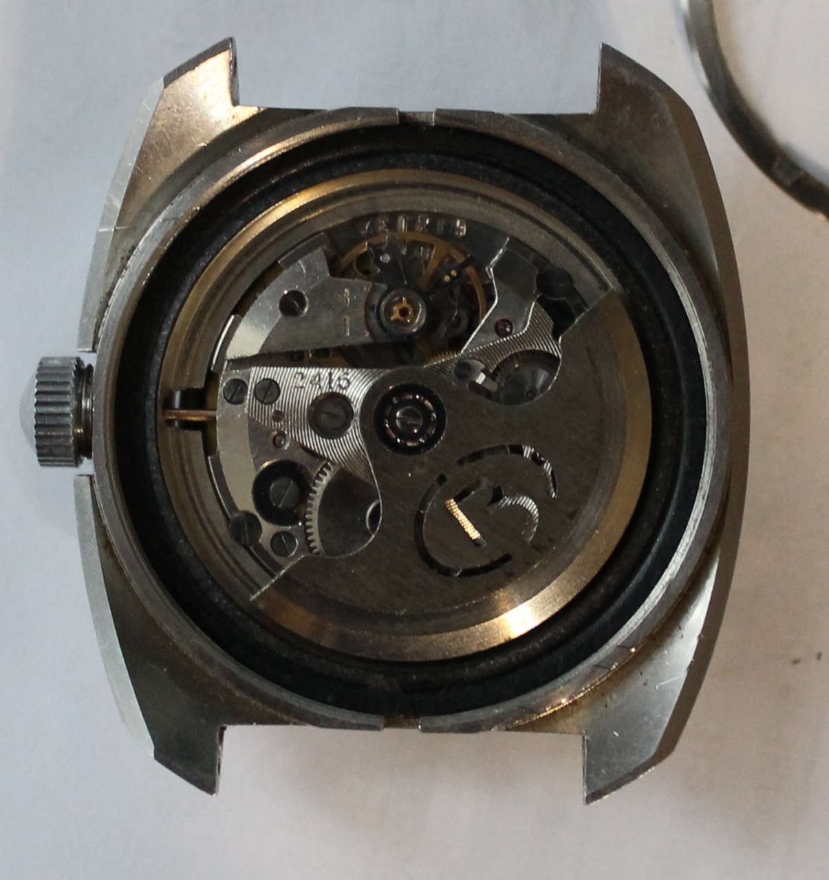

Подскажите по министерским 17 камней
Цифер 17 камней,мех 2416 без буквы б 21 камень,и вопрос по зг-родная или нет?

Если 17 камней, то мех должен быть 2414. ЗГ, родная.
Получается мех не родной?
Думал что на министерке без апз не ставили.

Получается, что не родной. На 17 камней и с календарем, 2414 мех.

Ну или цифер ремкомплектный, с мастерской при замене. Тут тема где-то была даже. Хотя.... у самого - есть. но там мех 2414 с красным календарем. А так- корпус- ранний, Ф-стрелки,ЗГ- латунь полукруглая- все правильно, но 17 камней с АПЗ- неправильно, и мех- 2416 БЕЗ букв и красным календарем....либо цифер в мастерской меняли, либо ( скорее всего) я очень мало знаю про ЧЧЗ Все- ИМХО
