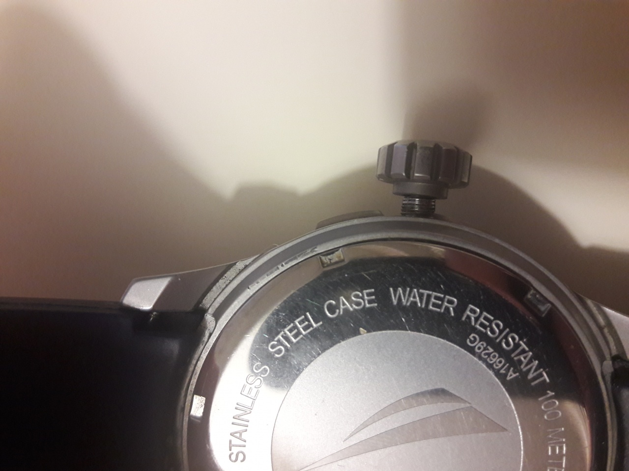

Добрый день! Помогите советом! Как говорят: "Сила есть, ума не надо" Сорвал резьбу на заводной головке. Часы конечно ничего особенного, но летом на дачу и шашлык, очень выручают!

Ну если Наутика ничего особенного, то смажьте фиксатором резьбы и сожмите бумажным скотчем, чтоб высохло. Раз в два месяца отделяйте и меняйте дату. А можно и не менять. Просто на следующей замене батарейки повторите процедуру. Это если без ремонта, а так.

Тоже вариант! Но такой колхоз не приемлю!

Тогда замена

Дак вот и я про тоже же! Только в моем "мегаполисе" два рукожопых часовщика, и когда я пришел к ним с этой проблемой, они развели руками! Где можно заказать? Сам порыл, ничего не нашел!

Головка + футор под замену. Купить можно на том же e-bay или в специализированных интернет-магазинах чаосвых запчастей. Их море знает Google.

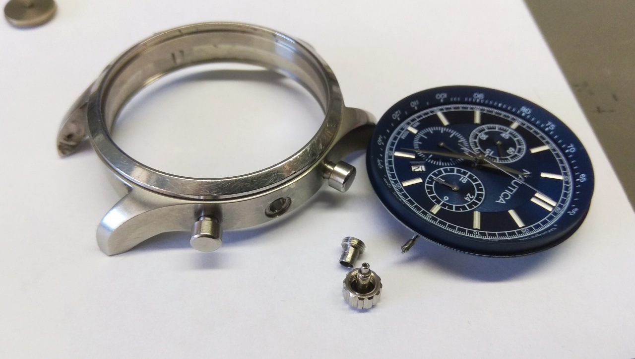

С подобной проблемой Nautica мне принесли, правда в моем случае головка утрачена, а футор сильно стесан.
Высверлил остатки прежнего футора, подобрал новую резьбовую головку и футор. Все ремонтирутся.
