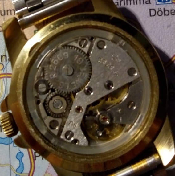

Отдавал давым давно свою Ракету на ремонт мастеру. Падали на пол и в результате не шли. Года 4 пролежали(раз в квартал заводил). Решил ход отрегулировать. Открыл и увидел, что на механизме, как и ранее стоит номер 2628Н, а рядом на зубчатом колесе R2609.
Получается мастер воткнул деталь от другой(экспортной?)модели? Или?
Вообще такое совмещеие деталей от разный моделей нормально? И часы нужно аж 50 раз крутануть, чтобы завести полностью. Вроде так раньше не было. Это норм или ...?

Сообщение от Vitalik44 Посмотреть сообщение
Если не гонитесь за чистотой породы, то ничего страшного в этом нет - механизмы унифицированы.

Сообщение от Andrey M Посмотреть сообщение
Это от момента остановки или раз в день, каждый день?
С момента остановки. Каждый день где-то 30 раз.

Обычная практика. Часовые мастера не особо заморачивались проблемами кашерности, ставили все что было под руками. Все мосты ангренажа и колеса барабанов на всех ракетах семейства 26ХХН унифицированы.

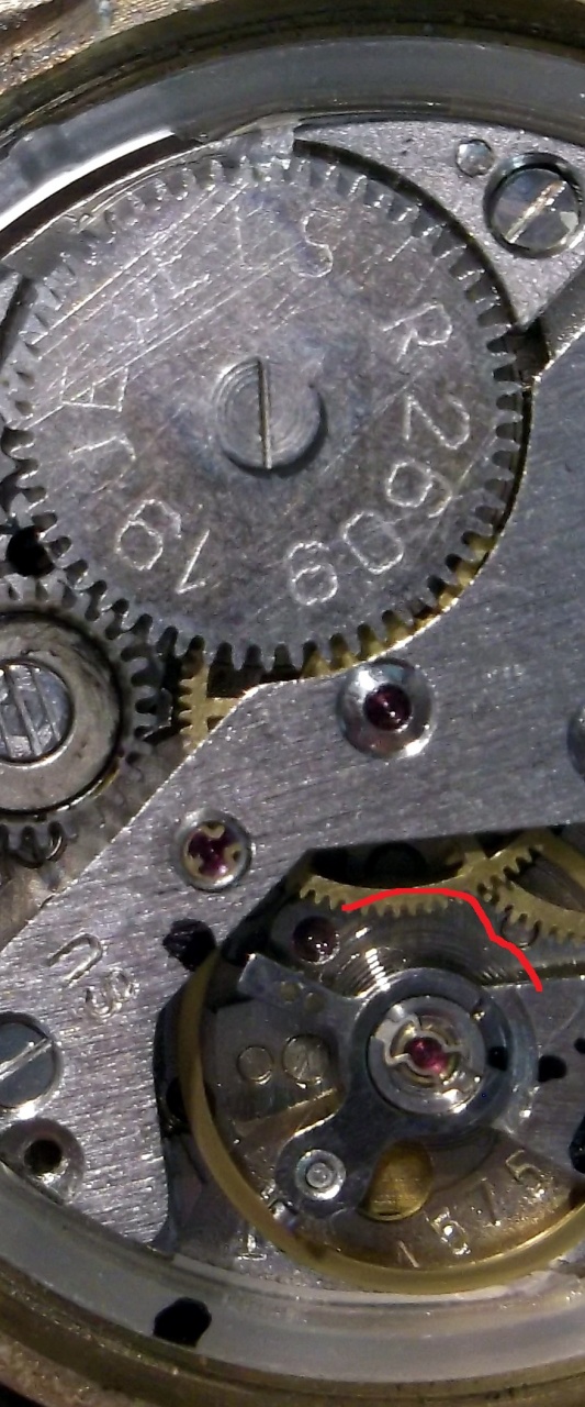

Для начала часы надо обслужить. Если баланс еле шевелится, то о точном ходе можно забыть. И только после того, как часы обслужены можно приступать к настройке хода. Ход надо поставить на приборе, это дело минуты. Делать методом тыка долго.
Спасибо за профисовет!!!У нас отрегулировать часы стоит 20-25 евро. Дороже будет стоить, чем сами часы купить.
Я методом тыка я уже за неделю отрегулировал ход у часов Амфибия(2415, автомат), Луч(1801.1), Слава(2416Б, атомат), а вот у Ракеты никак. Подозреваю, что там мастер что там отремонтировал не так)) Он больше ювелир. Ещё и стекло повредил(2 мини надкола), проверяя шильцом герметичность между стеклом и рантом. ППЦ! Часы с новья не носились и около 10-и лет в шкафу пролежали. Купил, одел, уронил, ремонт, шкаф.
На пружине виден какой-то изгиб практически в самом начале. Это нормально или нет?
Это нормально. Изгиб соответствует дуге, по которой перемещаются штифты градусника при регулировке хода в плюс или минус.
