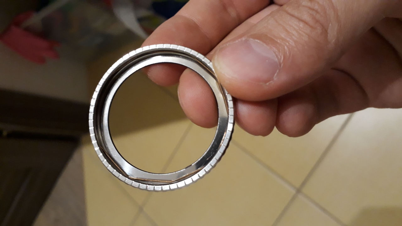

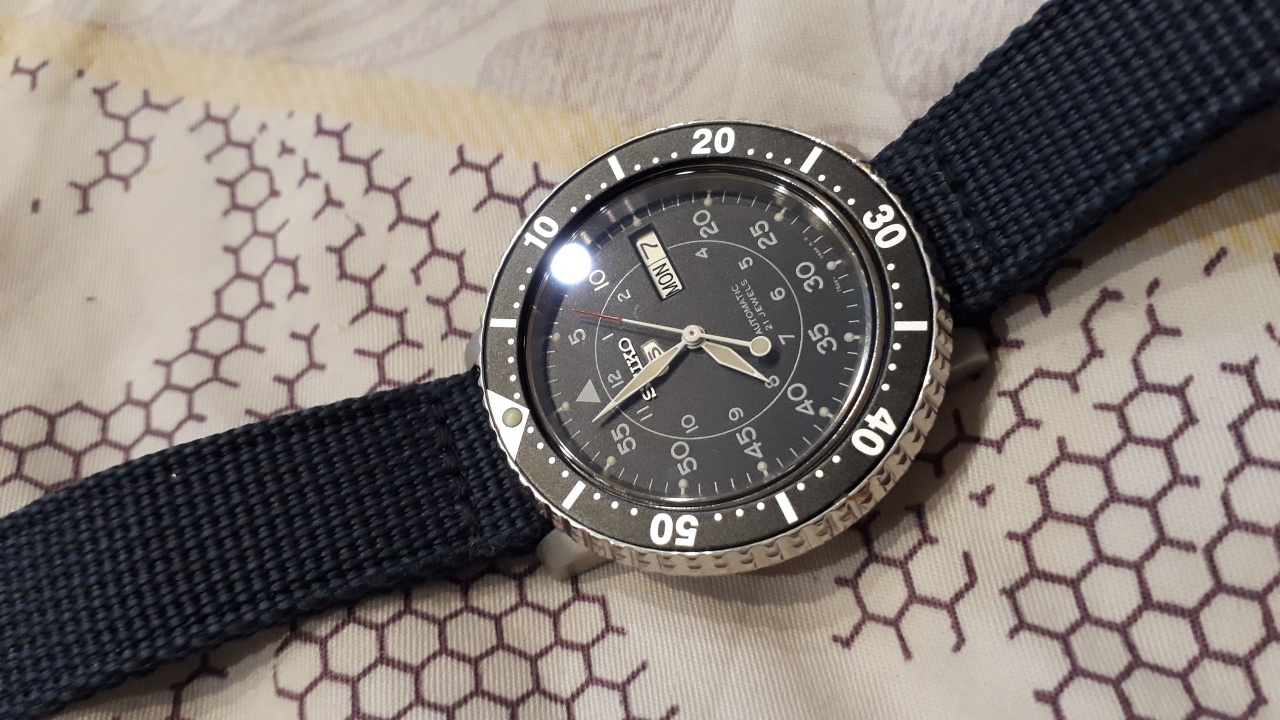

Добрый день коллеги,заказал безель с ебэя себе,указано было,что он подходит для sxk 007,по виду вроде оно заказывал для ориент мако,при установке более толстой резинки он должен вставать без проблем,были опыты у народа с соседней ветки,да и сапфир что для 007 что для ориентов-один,судя по сайту кристаллтаймс.А мой безель болтается на ориенте как ...В общем сильно болтается.Подскажите пожалуйста,что это за безель такой,от какой он модели?
На фото внутри стоит пружина от востока, а на пилоты одел от расстройства
ID:	2199115   Нажмите на изображение для увеличения

Вот вот товарищи,не от 007 мой.Даже с пружиной с амфибии,он болтается конкретно,там пол сантиметра лишних,внутренняя полость очень объемная.Возможно он от черепахи,но в инете найти фотки крайне сложно по такому вопросу.
