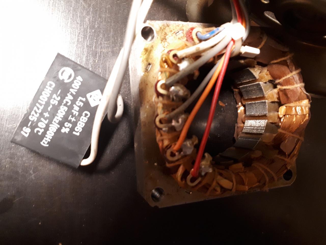

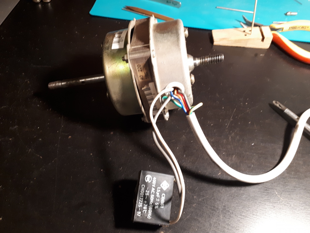

Попался двигатель от старого вентилятора, хочу использовать его для центробежной мойки. Как он подключается к сети? По идее есть четыре провода синий, оранжевый, красный и серый, что к чему? желто зеленый это земля. Всем заранее благодарен.

Может фотоо поможет определить обмотки

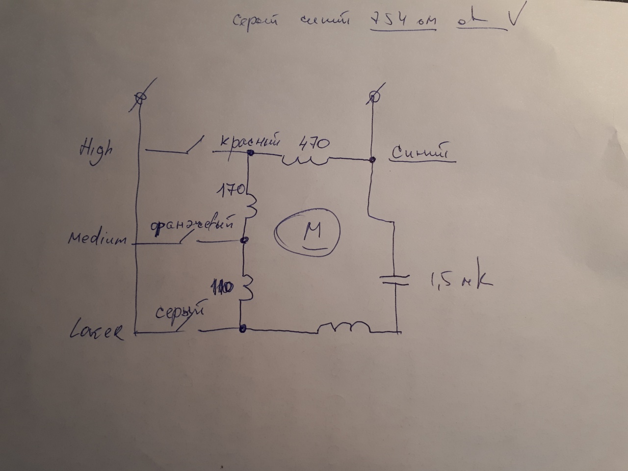

Что-то типа этого:

Принцип такой же но у меня другие цвета проводов нехотелось бы ошибиться.

Лучше всего, конечно, обмотки прозвонить тестером. Скорее всего, красный и синий-это минимальная скорость. Подключить к сети или через предохранитель, или через лампу накаливания на 220 в, чтобы избежать КЗ.

Тестер есть можно алгоритм проверки?

Измерить сопротивления обмоток между синим и серым, синим и оранжевым, синим и красным. Ориентируясь на схему, наибольшее сопротивление будет иметь основная обмотка.

Разобрался в моем случае это так как на картинке.

Работает?

Да спасибо, теперь думаю хватит ли у этого моторчика мощности крутить карзинку в растворе. При вращении вала я спокойно вал могу остановить рукой без особых усилий. Буду эксперементировать теперь с карзинкой.
