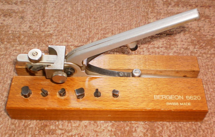

У меня есть такой. Пользуюсь не часто, в основном для полукруглых вырезов. Настройка глубины и центра занимает время, но за-то получаются идеально одинаковые обе стороны. Мое мнение - инструмент полезный, но не дешевый. За свои деньги я бы его не покупал. Кроме центровок есть еще один плюс - оказывает положительное психологическое действие на клиента.

Александр,
Почти не использую.
С уважением
Душан

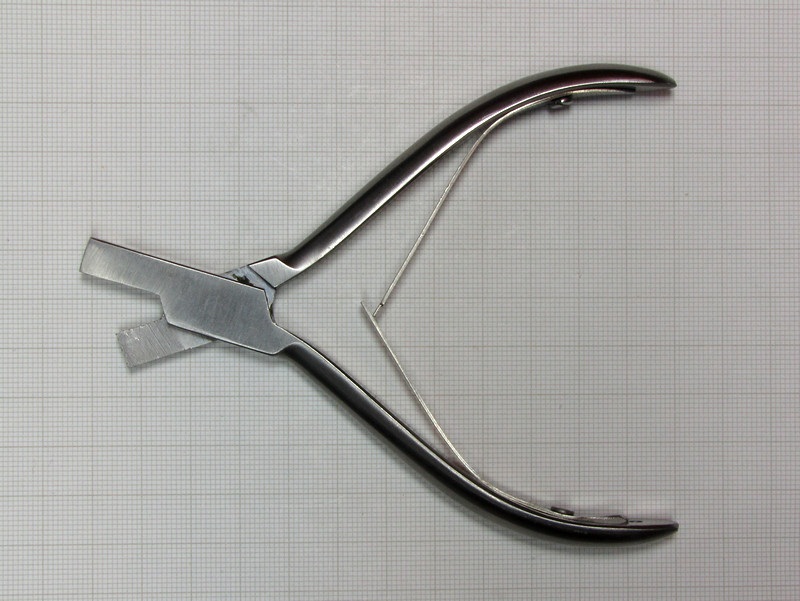

Существуют дешевые Индийские аналоги как на фото ниже, стоимость около $15, не плохи вообще нажмите здесь.
С уважением
Душан

Прошу извините, не знаю что случилось с фото!
С уважением
Душан

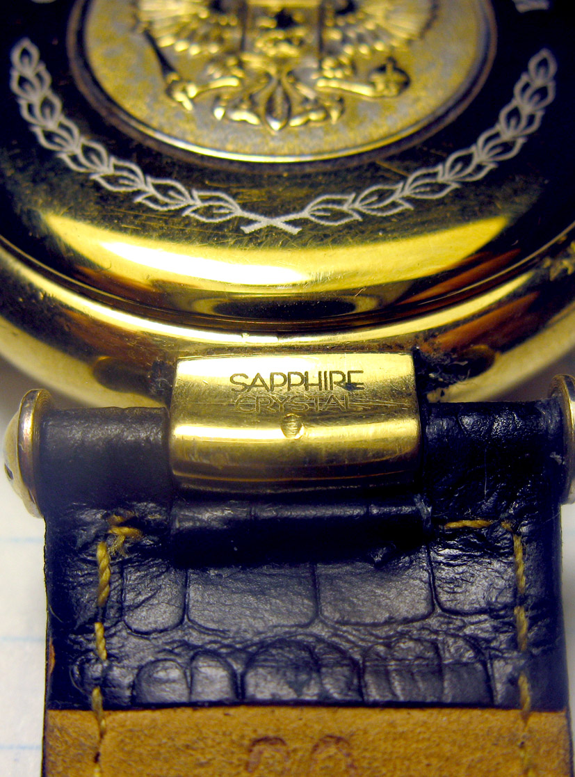

Приложу фото выреза с подгибкой, получается намного лучше и аккуратней. И подгибка как бы пружинит и скрывает лишние зазоры.
PS подрезаю керамическим ножом, он реально острый. Ничего острее я в жизни не видел. Даже спорил с сапожником, у кого нож острее. Я выиграл
