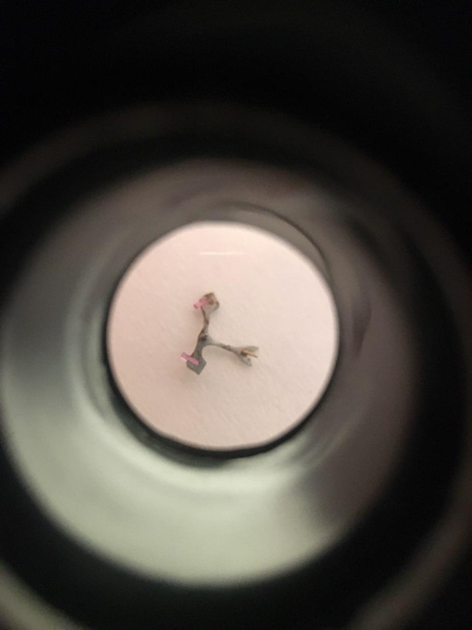

Добрый день товарищи. Спустя двух лет поисков, наконец-то реализовалась моя мечта. Я стал обладателем 28 калибра Ланге. К сожалению механизм находиться в критическом состоянии. По приезду он был весь в патине и я его отправил в мойку. В результате я обнаружил коррозию анкерной вилки и анкерного колеса. Также на секундном колесе со стороны циферблата срослась секундная стрелка. Спираль баланс также повреждена.
В связи с этим прошу совета, как поступить в данной ситуации? Заменить данные запчасти я не могу ввиду их отсутствия. Сделать новое запчасти я также не могу. Обратиться к местным часовщикам также не могу ибо проживаю в Праге.

Тогда вам к Невену нужно обратиться. От может сделать новые цапфы и вообще отреставрировать ваш механизм. Он в Болгарии но Почта работает.
Хотя по вашим фото не понятно,нужно ли менять цапфы осей... или достаточно промыть и отполировать.
