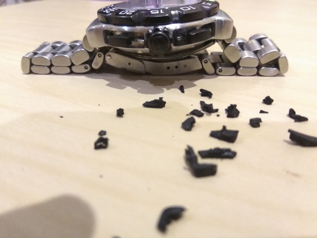

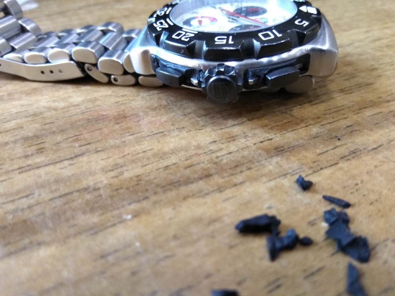

Принёс домой, произвёл замену кожаного ремешка на родной браслет, затем решил выставить время и тут произошло самое интересное - когда я начал выкручивать заводную головку, резина окружающая кнопки управления хронографом стала крошиться, от малейшего касания, подобно высохшему пластилину.
Написал разумеется продавцу и началось... "я отправлял целые и рабочие" (к работе нареканий нет, всё работает), "у меня первый раз такое", "я даже не знаю что делать", "я честный человек" и прочая лабуда.
Я конечно понимаю, что уже ничего не сделаешь, но всё же... Помогите хоть советом, хоть добрым словом поддержки.

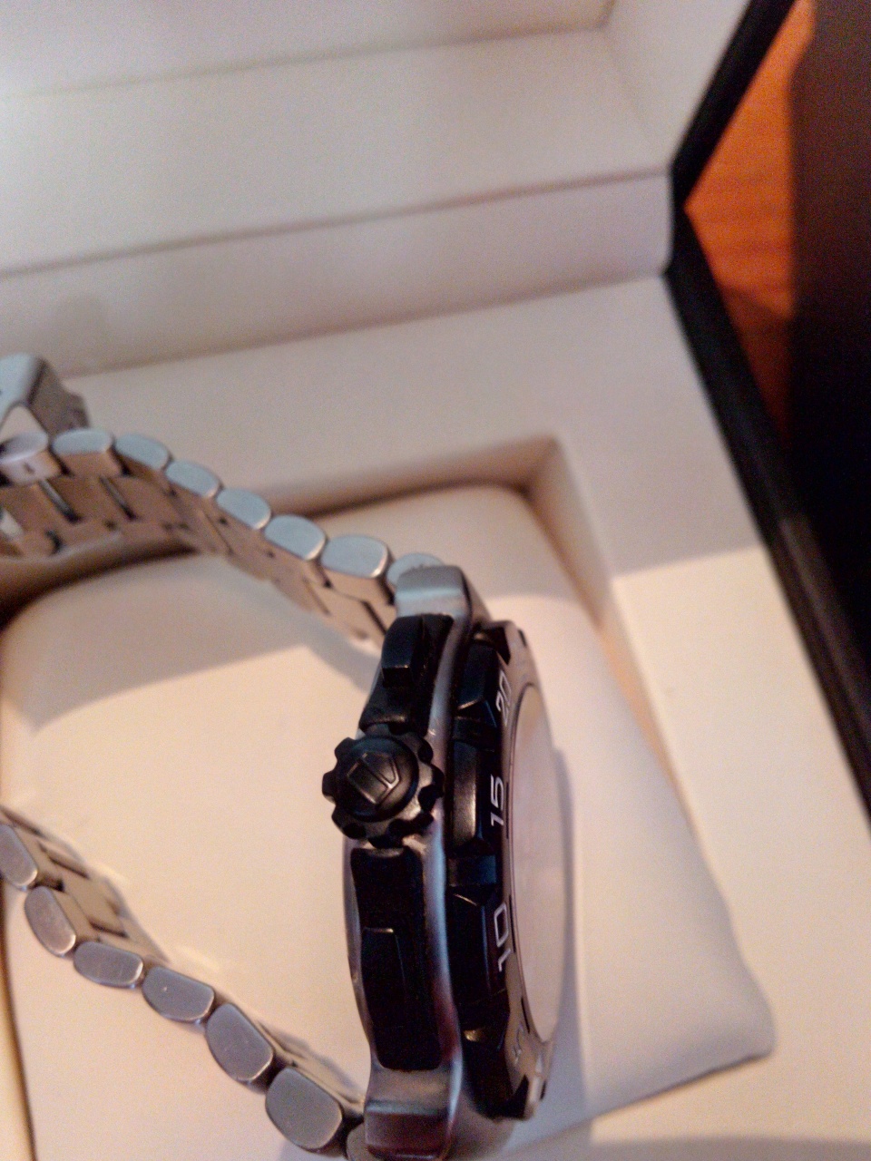

Просто так материал не крошится.
На ваших фото и фото продавца -- как-будто разные часы. У него з/г чистая:
У ваших же... вмятина?

Сообщение от Laureus Посмотреть сообщение
Вложение 2220499
Вложение 2220515
На моих фото действительно есть небольшой микродефект на зг, а на фото продавца этого дефекта не видно, так как зг закручена не до конца и сфотана с другого ракурса, и находится дефект мне зоны фото. На моем фото щит тагов стоит в положении полной закрученности.

Сообщение от ZeroghNSK Посмотреть сообщение
Если увеличить фото продавца и присмотреться, то можно увидеть дефект, но сфотографировано действительно по-хитрому, чтобы не было видно
При игре с тенями, яркостью и контрастом вмятина ЗГ видна

У меня когда то были такие Таги, как им пришла в голову идея поставить такую резину - ума не приложу. Более непрактичного материала в часах не видел. Даже на не сильно уставших часах она отлетает на раз-два, а с возрастом и при особых условиях эксплуатации, подозреваю, так вообще. Её достаточно чуть задеть ногтем и уже непоправимый косяк. Это просто такая модель, увы...и модель довольно старая.
Не претендую на истину, но так как на фото ТС резина раскрошилась не от одного неловкого движения. Возможно, при установке времени чуть задел и коцнул, а дальше взыграло любопытство поковырять немного.

Части (рожки) у зг отлетели сами, остальное трогал своими руками и удивлялся - как такое может быть, все рассыпается как труха.
Но ведь встаёт вопрос, как это так ??
Качество, возраст, условия хранения - всё как у людей.
Слабые, старые и не следящие за собой - тоже крошатся от малейшего прикосновения и даже без .

Мне кажется, что здесь претензий к продавцу быть не может.
Часы старые, покупая старые часы, нужно всегда быть готовым что неприятности с ними могут случиться в любой момент.
Просто этот момент наступил в тот самый миг когда начали откручивать заводную головку...
Наверное достаточно было задеть пальцами немного посильнее резиновые части чтобы их повредить.
А дальше резинка после повреждения верхнего слоя просто начала сыпаться дальше.
Это же кварц, вполне допускаю, что головку не откручивали уже давно и если бы еще столько же не трогали, то жила бы и дальше резинка.
Ну и к тому же, серия формула 1 считается самой бюджетной серией у тагов и качеством никогда не отличалась.
