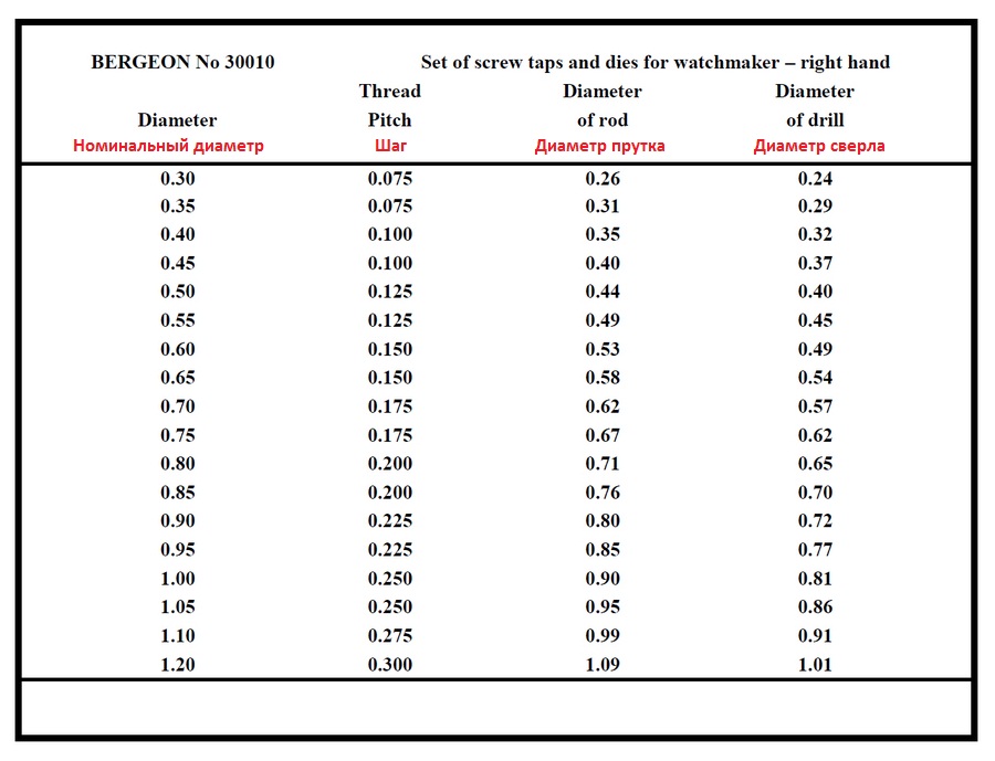

Подскажите по нарезанию метчиком внутренней резьбы
Люди добрые, подскажите по нарезанию метчиком внутренней резьбы.
Весь интернет перерыл, но точной информации не нашел.
Поделитесь знаниями или ссылкой на справочник.
Во всех справочниках указаны размеры от 1мм и выше.
К примеру для нарезания резьбы диаметром 1мм необходимо сверло 0,75мм, для резьбы диаметром 1,1мм - сверло 0,85мм и т.д
А какие диаметры сверл должны быть для нарезания резьбы 0,5мм, 0,6мм, 0,7мм, 0,8мм и 0,9мм.?

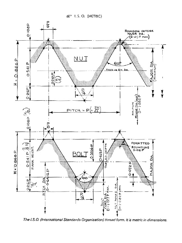

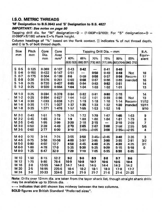

Сообщение от Hazarin Посмотреть сообщение
Во всех справочниках указаны размеры от 1мм и выше. К примеру для нарезания резьбы диаметром 1мм необходимо сверло 0,75мм, для резьбы диаметром 1,1мм - сверло 0,85мм и т.д А какие диаметры сверл должны быть для нарезания резьбы 0,5мм, 0,6мм, 0,7мм, 0,8мм и 0,9мм.?
Добрый день!
Вот посмотрите в таблицах ниже.
С уважением, Душан
Название: ISO Standard.jpg
ID:	2183620   Нажмите на изображение для увеличения
Название: ISO Metric threads table.jpg
ID:	2183621   Нажмите на изображение для увеличения
Название: Bergeon 30010 Taps & Dies Table - ru.jpg
