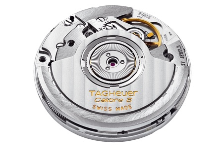

Присоединюсь и я со своим панегириком этому калибру.
Этот калибр стоит в Tag Heuer Link под именем Calibre 6. Стабильно спешат 4,4 секунды, а значит можно отрегулировать и до более точных значений. Все время на руке.
