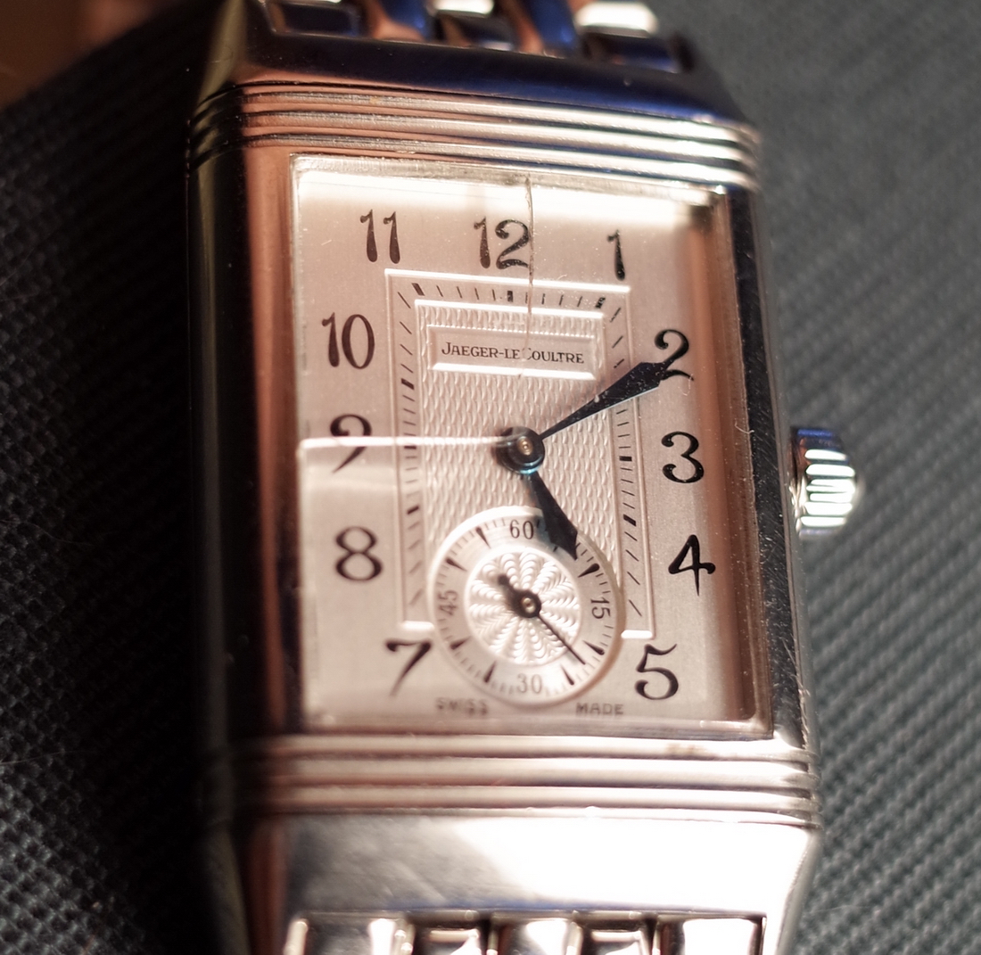

Прошу подсказки где найти стекло с видимым размером 20.7х16.8 мм для женских Реверсо Дуэто от Жэжэ Лекуль или Ягер Лекалтр, кто как произносит.
Официальный дилер заявляет о полном сервисе так как стеклянная крошка могла попасть в механизм, а, значит, его надо перебирать - 700 евро за всё. Во как! Лапшу с ушей удаляю, но стекла все равно нет.

Зайдите в любую оптику, где делают очки, и там Вам вырежут стекло в размер. Только в приличную мастерскую. Любо искать стекло в размер на e-bay или в интернет магазинах часовых. Стекло у Вас не особо то затейное. Потом вот только вклеить надо будет аккуратно. 700 евро у Вас круто берут за обслуживание этой машинки. Я такие за 100 евро делаю без проблем. Там самая большая проблема стрелки снять не повредив цифер, мертво сидят, а дальше машинка не сложнее Чайки или Зари.

Про крошки,в Вашем случае, действительно "лапша"! Просто интересно ,а какова доля именно самой замены стекла из этих 700евро.Механизм,действительно,простой.
На фото не видно, есть ли там радиус. Но даже такая заготовка (с радиусом) стоит около £4. А дальше обратиться, как советовал dmvt1 в оптику, чтобы вырезать точно в размер.

Если не ошибаюсь, оно изогнутое, стекло в крайнем случае сделать не проблема, вот только изначально там скорее всего сапфир стоял.
В Минске есть оптик, повторит без проблем из оптического кварца.

Там есть радиус, работает как лупа, и это сапфир. Насчет мастерской очков идея неожиданная и многообещающая. Обязательно зайду и спрошу. Но сапфир...
А что такое "заготовка (с радиусом) стоит около £4". Заготовка из какого материала и где такая есть?
На Ибее и интернет магазинах все "прошерстил" что мог придумать как предмет поиска, результата нет.

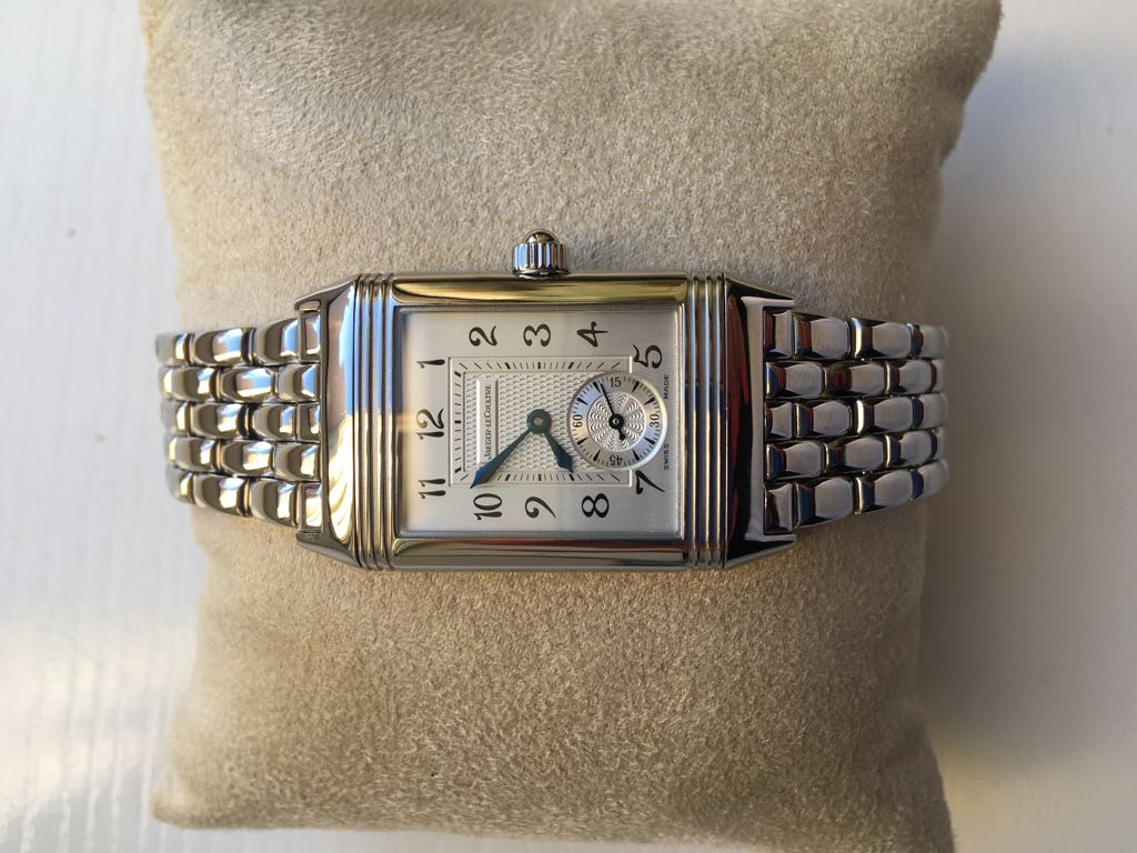

Отчитаюсь. Часы вернулись из Швейцарии. Отправлял через официального представителя. В процессе имел предложение от производителя заменить часовую стрелку за 70 евро. Отказался. Сейчас смотрю на эти часовые стрелки и не вижу что им не понравилось.
Ну что сказать... часы как новые! Выглядят просто шикарно. Отполирован корпус и браслет, вернее каждое звено браслета. Не знаю как это они делают, но выглядит именно как каждое звено обработано, а браслет здесь особенный.
Поджата защелка браслета, которая прежде стала свободной. Стал тугим механизм переворачивания корпуса.
Часы вернулись в удобном фирменном футляре для путешествий. Имеется годовая гарантия на проделанную работу.
Впечатления самые благоприятные. И хотя добавились 150 евро за экспресс посылку со страховкой, ясно за что были оплачены такие деньги.
