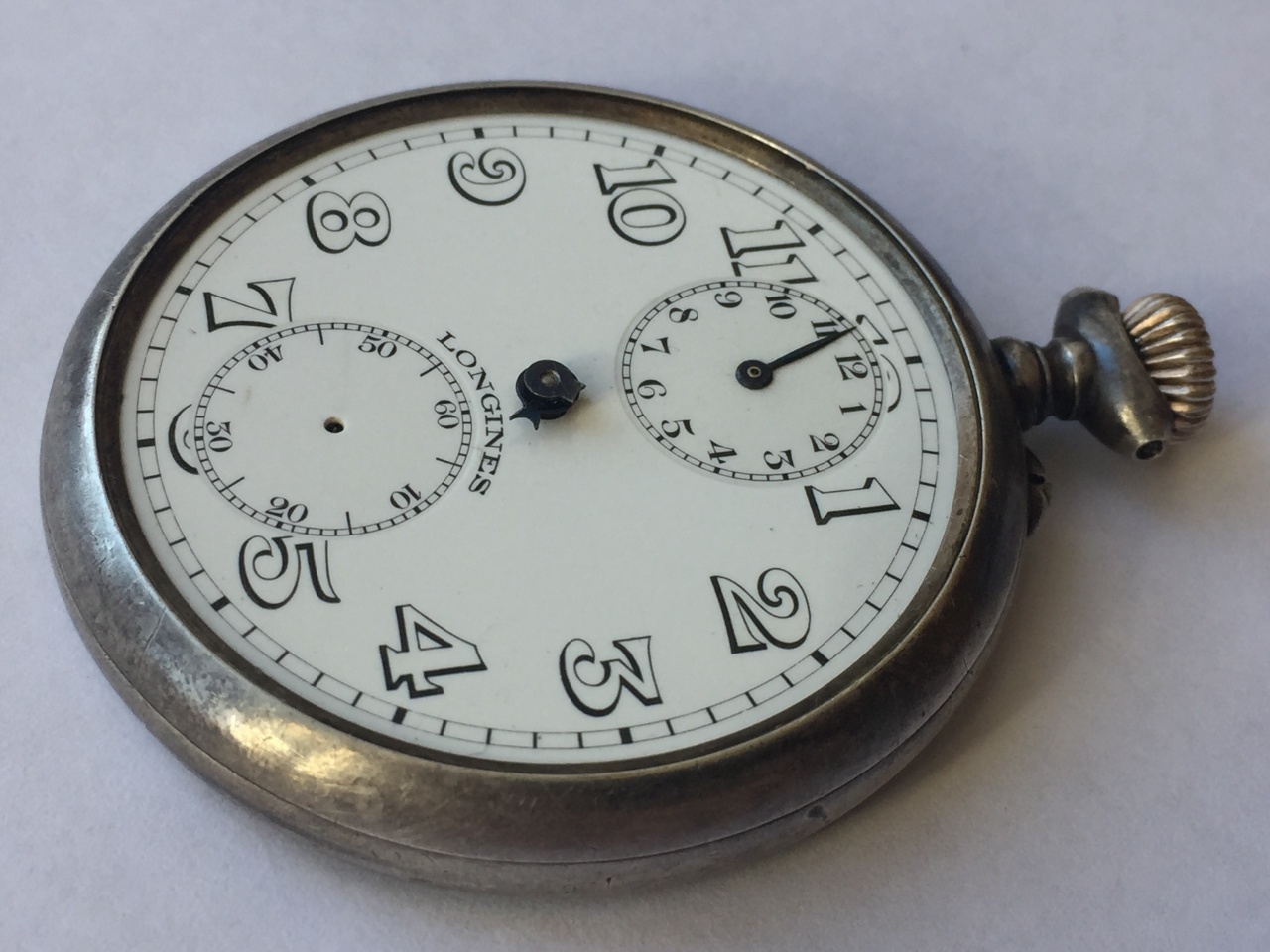

Здравствуйте! Прошу совета и помощи в восстановлении серебряных карманных часов LONGINES с функцией будильника.
Первый вопрос: стоит ли это затевать, с учетом потерь в механизме и корпусе? И дальше, если стоит, подскажите возможность восстановления или замены баланса, гонга и т.д., а также, реальность найти две крышки для корпуса? Где то встречал скан страницы каталога longines с этим будильником но сейчас не могу найти. (( Буду благодарен за любую помощь.

Не стоит, реставрация раз в 10 будет дороже самих часов

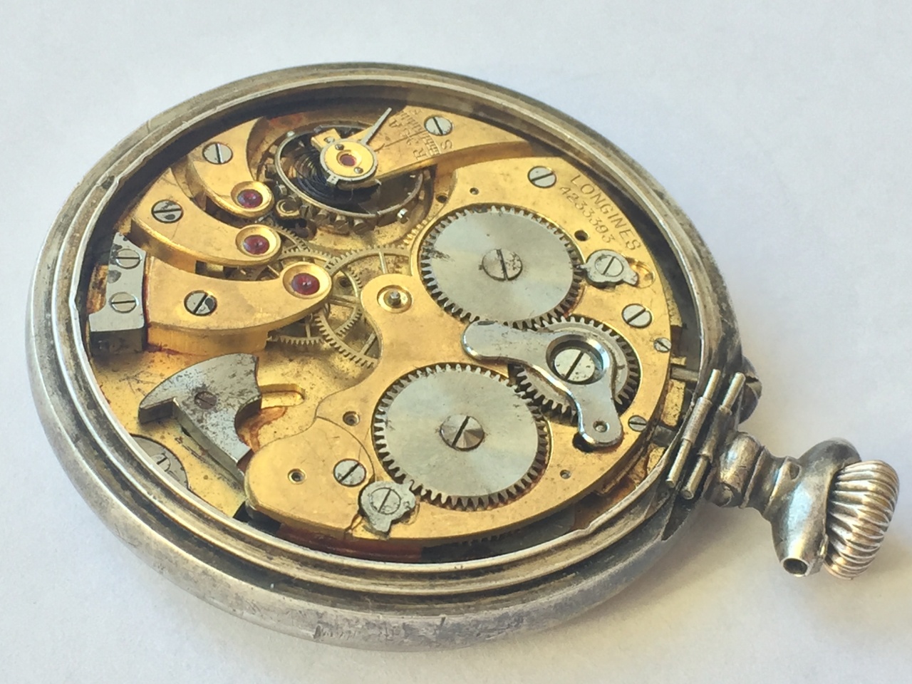

Но тут найдется куча реставраторов, которые для себя любимых это готовы восстановить. Я тут вижу пока только ломанную ось баланса и отсутствие гонгов, отсутствие крышек и стрелок... Но механизм на 80% живой вроде бы...
Часики примерно 1928 года, как мне кажется!
Раскидаетесь блин, живыми механизмами. Потомкам ничего не оставите!

Еще нужно взглянуть чего там под циферблатом

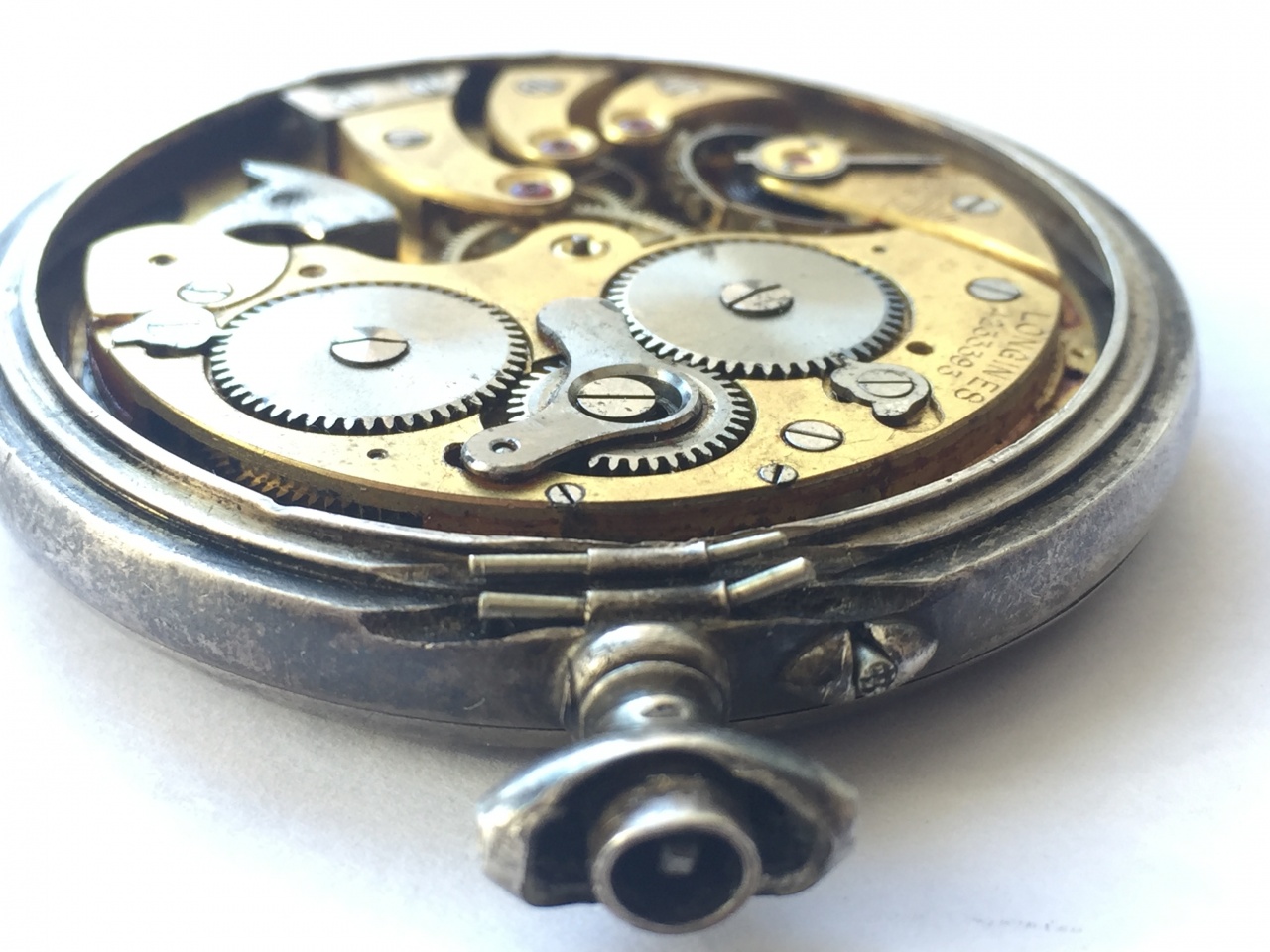

Под циферблатом все в норме. Остатки двух стрелок хорошо сидят на втулках обеих колес. Вексельное 99% на месте. А больше там ничего такого особого нет. Разве что пружинка на оси...
Крышки не выломаны были, а сняты - самым аккуратным способом. Оси сохранены. Корпус серебряный, клейменый. Стойка для гонга на месте!!! Циферблат чистенький, целый. Весьма неплохой для работы механизм.
Восстанавливать! Не частые часики вообще-то...
ну это вам в первую очередь нужно определиться... соизмеряясь со своими финансовыми возможностями. мы же о вас ничего не знаем. а восстановить механизм сейчас можно практически любой... тем более больших потерь в вашем механизме не видно. баланс и гонг это вообще самое простое. в данном случае

Большое спасибо за комментарии! Честно говоря, хочу восстановить эти часы, вы меня только укрепили в этом намерении. Тогда прошу помощи, совета: гонги лучше искать на замену ( встречал на ebay) или как то восстанавливать. И где искать крышки? И еще, на этих часах заводная головка должна быть с кнопкой? Кажется, они как то хитро заводятся и выставляется время будильника, кто знает , расскажите пожалуйста. И какие должны быть стрелки?

Вы сперва с механизмом разберитесь - что подчистить, что подправить. Гонг - гнутая проволочка, немножко каленая. Не думаю, что это стоит покупать за границей. Поддавка - кнопка, вроде стоит на месте. Стрелки - тоже дело наживное, многие могут подойти...

Нет ли у кого нибудь описания этого будильника?

корпус мож вообще не родной.
