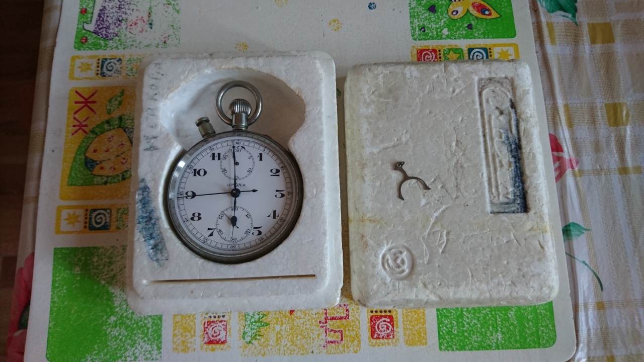

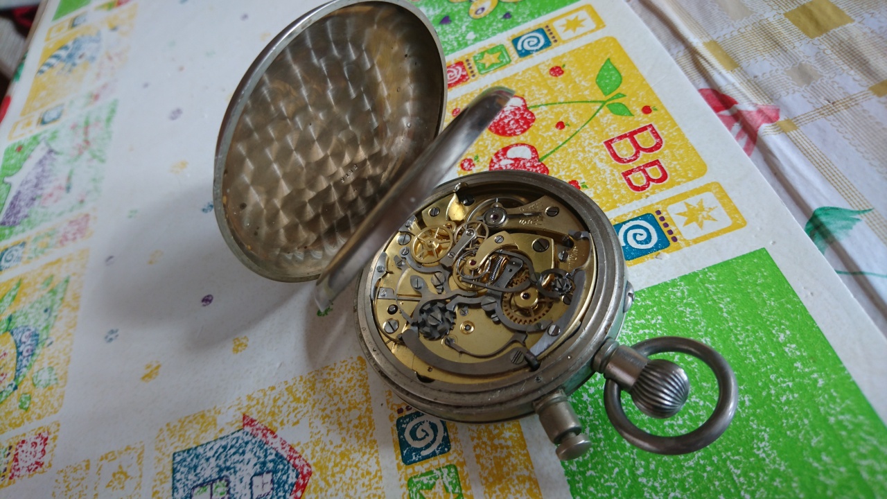

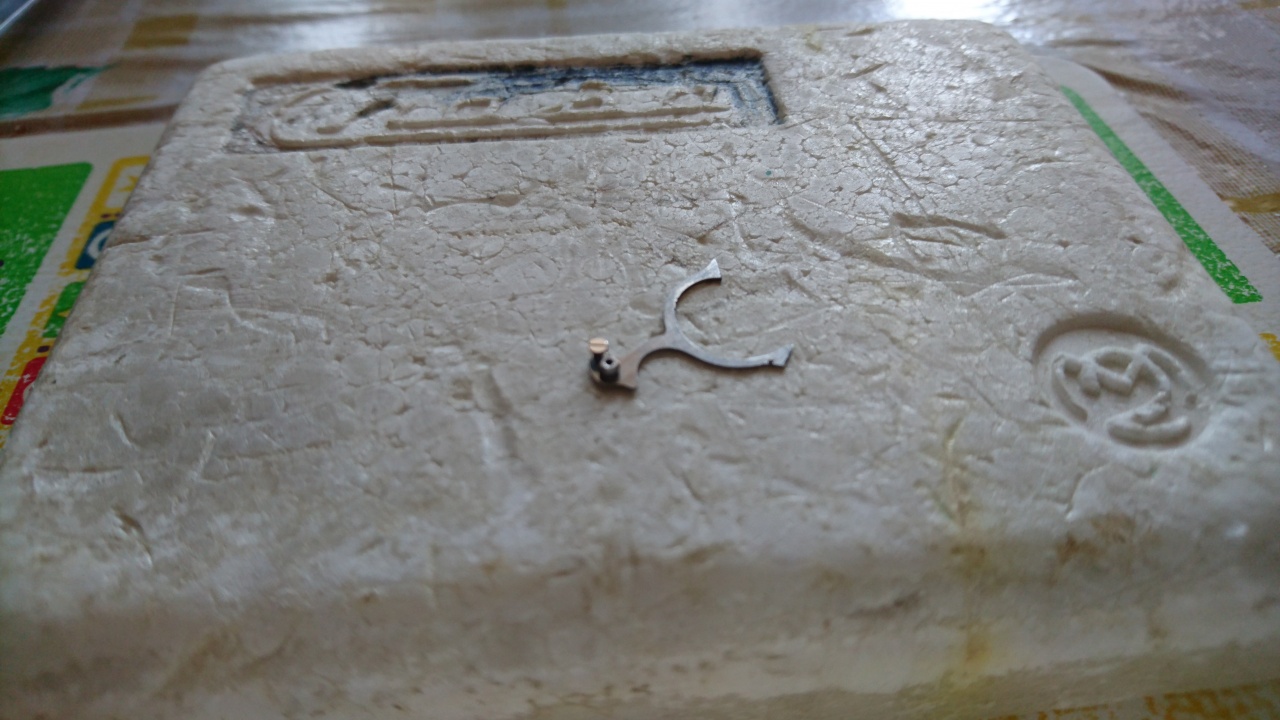

Всем доброго дня! Эти часы в семье с 60-х годов. На ходу. Никогда не чинились и не обслуживались. В механизме отвалилась деталь. В наличии. Состояние достойное. Сколько они могут стоить?

Добавил фото

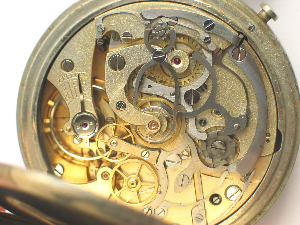

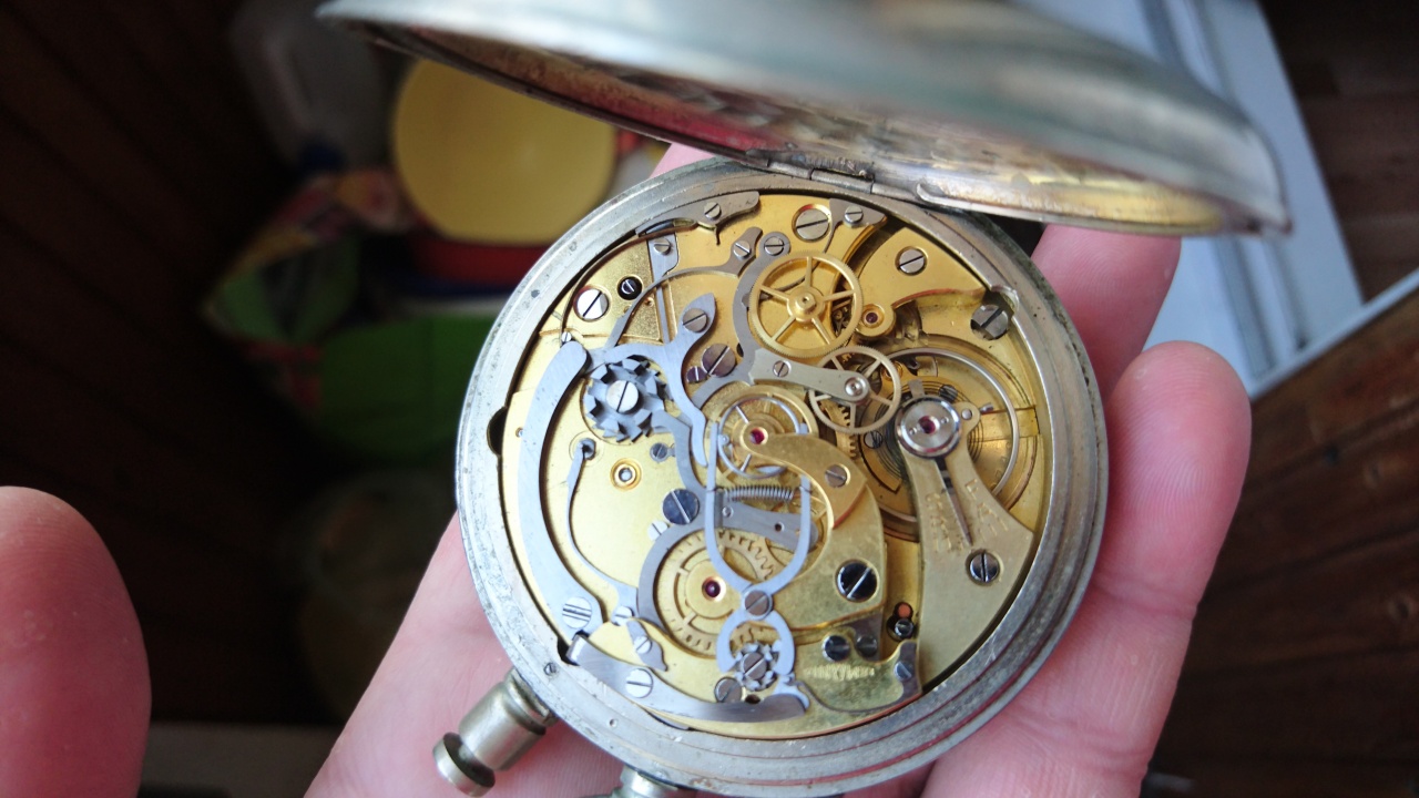

Это двойной молоточек сброса
Ставится на штифт возле колонного колеса, пружина, которая его нагружает, заводится под шляпку винта, тем самым не давая ему слететь
Также сломана возвратная пружина рычага пуска хронографа, и пружина-фиксатор колонного колеса сплит-функции
