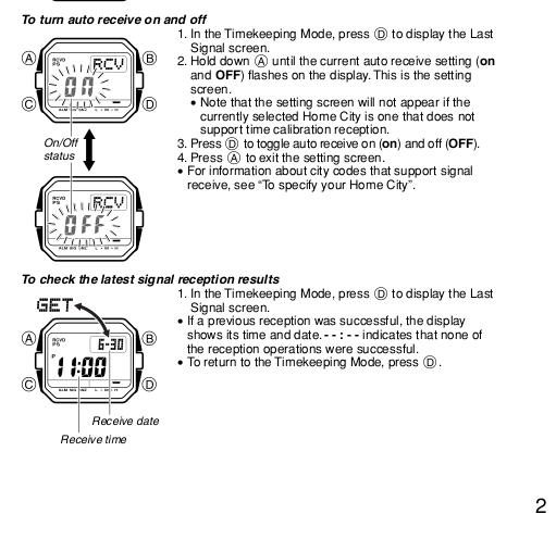

номер модуля напишите.

3063 модуль)
вот инструкция на английском, но я не шарю в часах совершенно...
http://ftp.casio.co.jp/pub/world_man.../en/qw3063.pdf

Правильно, выставили домашнее время - москва, осталось только автополучение сигнала включить.

вроде разобрался)))
посмотрим, будет работать или нет)
