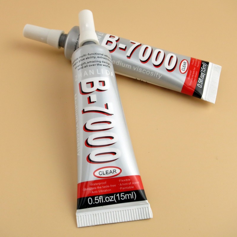

Я клеил вот таким клеем, думаю идеальный вариант. Это аналог двухстороннего скотча. На такой клеят сенсорные экраны на телефон. Держит хорошо, водонепроницаемый, эластичный, размягчается феном, стирается спиртом, нитрокраску не разъедает, очень удобно наносить на конце тоненькая трубочка. На ютубе можно найти видео про него. В общем все как надо. Клей полимерный, запах ацетона присутствует, но повторюсь краску не ест, проверено. Заказывал из Китая на aliexpress.com Пробовал еще обычный обувной клей, в составе каучуки и в качестве растворителя технический бензин, тоже хороший вариант.

Очень интересно. Сколько он стоит?
Совсем недорого, 0,99$ за тюбик 15 мл.

Надо попробовать. Поищу на местном оптовом рынке, не найду - придётся заказывать. Единственное неудобство - теперь доставка с али к нам не меньше 2 баксов.
