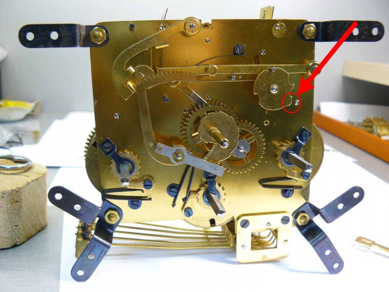

Доброго времени суток, уважаемые знатоки, внимание вопрос:
"1) Подскажите какой угол выставить на рычажке который я отметил стрелкой на фото 1 и как выставить часовую улитку...по янтарю инфа есть, а тут не могу попасть... думаю что при транспортировке сбился угол рычага на первой фото и поэтому бой на 40 минутах стопорится...
2) не знаю по какой причине не хочет срабатывать бой когда 40 минут, т.е недостаточно поднимается рычажок, если помочь ему - то срабатывает (выделил на фото 2
Бой сбился т.к часы ехали почтой.... опыта с четвертью еще не было...)"

Сообщение от Graf Посмотреть сообщение
В этот момент часы останавливаются, или что Вы имели в виду?
От положения рычага на первом фото зависит только количество ударов часов.
Количество ударов часов сбито.... бьет 1,2,3,4,10,12 как то так... все хаотично...
Часы не останавливаются, продолжают идти, но бой уже не бьет, а потом начинает бить как то не так.... молоточки 3 шт,которые связаны в узел подняты а четверь работает только 2мя молотками,... на втором фото V образный рычаг, так вот на его окончании есть как бы штырек, который взаимодействует с зафиксированной на минутном валу "лепестками 4 шт, как лезвие у мясорубки...", так вот, такое чувство что 1 лепесток слишком короток и не дает поднятся V образному рычагу на должный уровень чтобы запустить бой, если помочь и приподнять пальцем то все норм, бой срабатывает....
Поэтому и спрашиваю - может кто фото даст как должны быть выставлены рычаги? в том числе как на первом фото... Вроде Дима343 выкладывал на янтарь такую схему, тут бы на четвертные глянуть...

Разобрался вроде..... дело в положении рычага, который я отметил на фото, надо его правильно выставить... и улитку часовую.... подскажет кто угол рычага? когда с ним игрался - понял что дело в нем, сейчас выставив его - четвертной срабатывает нормально...но надо выставить часовую улитку.... Напомните где положение 12 часов, чтобы выставить правильно количество ударов относительно часовой улитки...

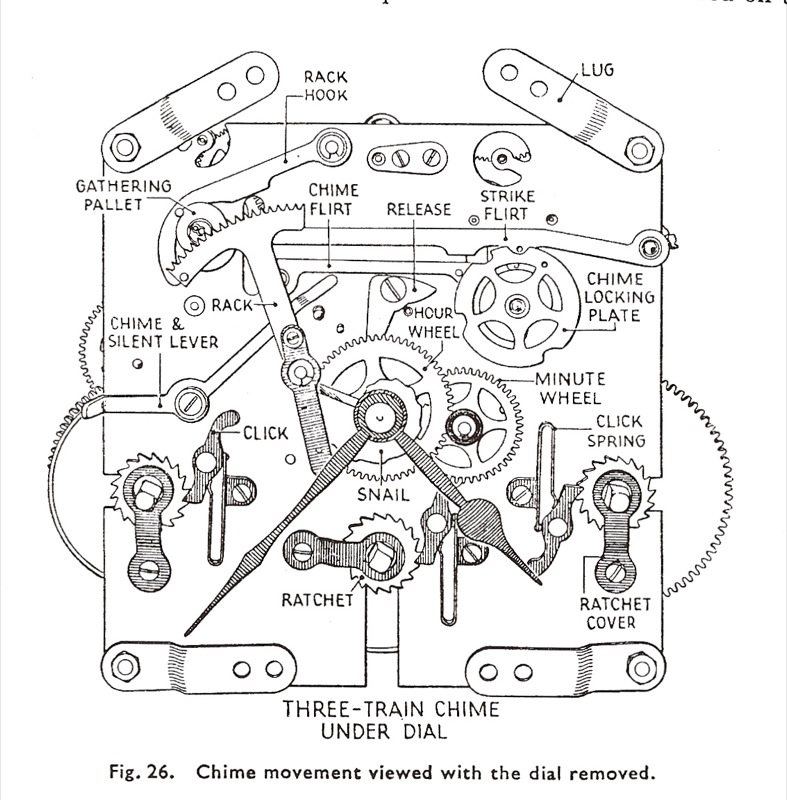

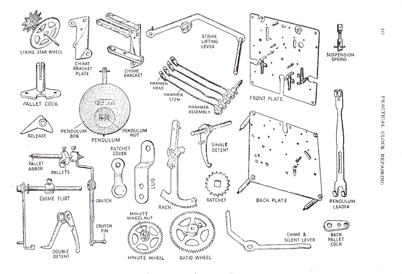

большой рычаг обычно имеет детент на своей оси между платин (такая схема типична для четвертных немцев), который фиксируется на оси стопорным винтом
возможно надо ослабить винт и чуть приподнять детент, чтобы он отпускал штифт на колесе при подъеме рычага
большой рычаг здесь это strike flirt, детент - single detent

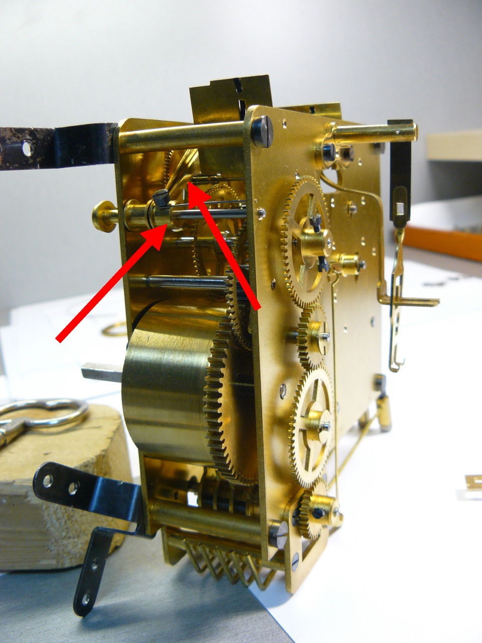

здесь детент показан стрелками

для начала вспомним последовательность работы четвертного боя
четырехзубый кулачок на минутном трибе поднимает одним из своих зубьев малый рычаг (на схеме chime flirt, у вас он как буква V на боку), малый рычаг в свою очередь поднимает большой рычаг, детент на оси большого рычага освобождает штифт колеса четвертей, но малый рычаг в поднятом состоянии своим выступом блокирует штифт колеса и бой не происходит, пока малый рычаг не соскочит с острия зуба четырехзубого кулачка
как только малый рычаг соскакивает с зуба кулачка, рычаг падает и освобождает штифт колеса, бой запускается
при этом большой рычаг остается приподнятым благодаря счетному колесу (chime locking plate), бой происходит до тех пор, пока большой рычаг не упадет в паз на счетном колесе и детент не заблокирует штифт колеса четверти
бой часов активируется большим рычагом
на счетном колесе в конце самой длинной секции, которая означает 4-ю четверть, есть подъем или бугорок:
когда проигрывается 4-я четверть, большой рычаг наскакивает на этот бугорок и поднимается выше, чем обычно, своим дальним концом он поднимает рычаг рычаг-фиксатор гребенки (rack hook), гребенка падает на улитку, при этом на дальнем конце большого рычага есть выступ, который блокирует штифт на колесе боя часов до тех пор, пока рычаг поднят и четвертной бой не закончится
когда большой рычаг падает во впадину на счетном колесе, он освобождает штифт колеса боя часов и бой часов начинается
