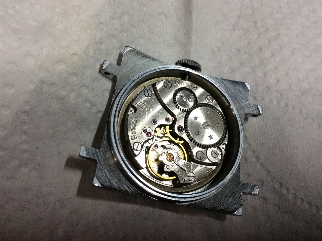

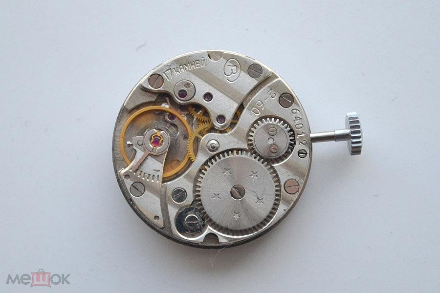

Попался на мешке такой мех, изучение по гильоше говорит что вроде не "котлета", посему вопрос, получается логотип ЧЧЗ с "крыльями" сменился на "В" в 1960 году?
Вопрос не праздный, есть фото в архиве МиРов с паспортами со старым логотипом на 2209 мехе и датировками 1962 и 63 годов. Когда же произошла смена логотипа?

В 1964 году прошла унификация названий часов, все часы ЧЧЗ стали именоваться "Востоками", смена логотипа произошла ранее.

Я тоже поддержу 1964. Этот мех котлета. В 1960 надо старое клеймо с крылышками.
