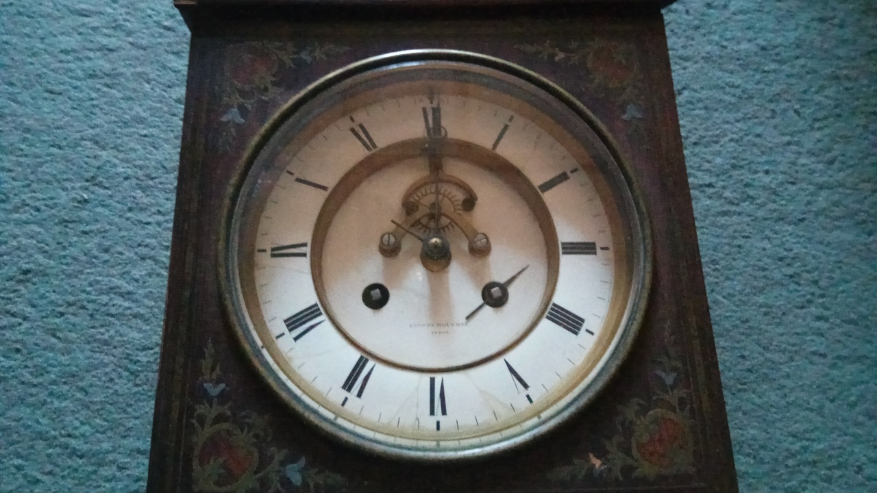

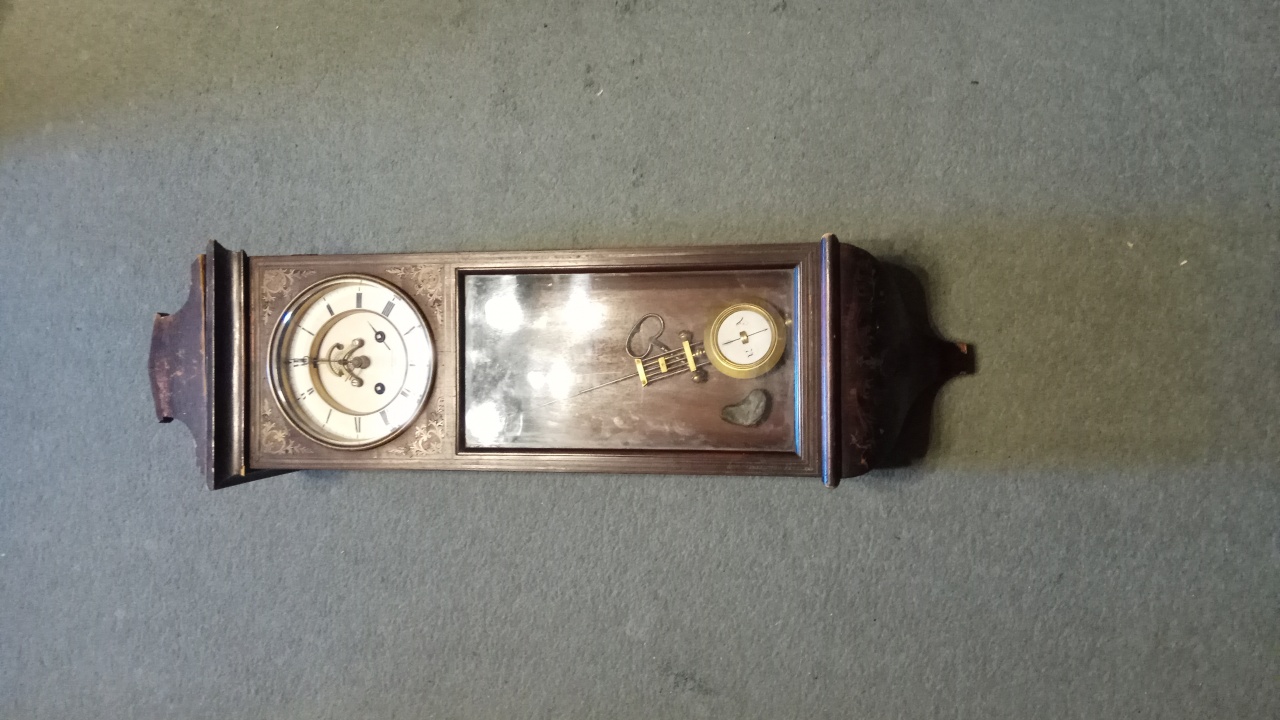

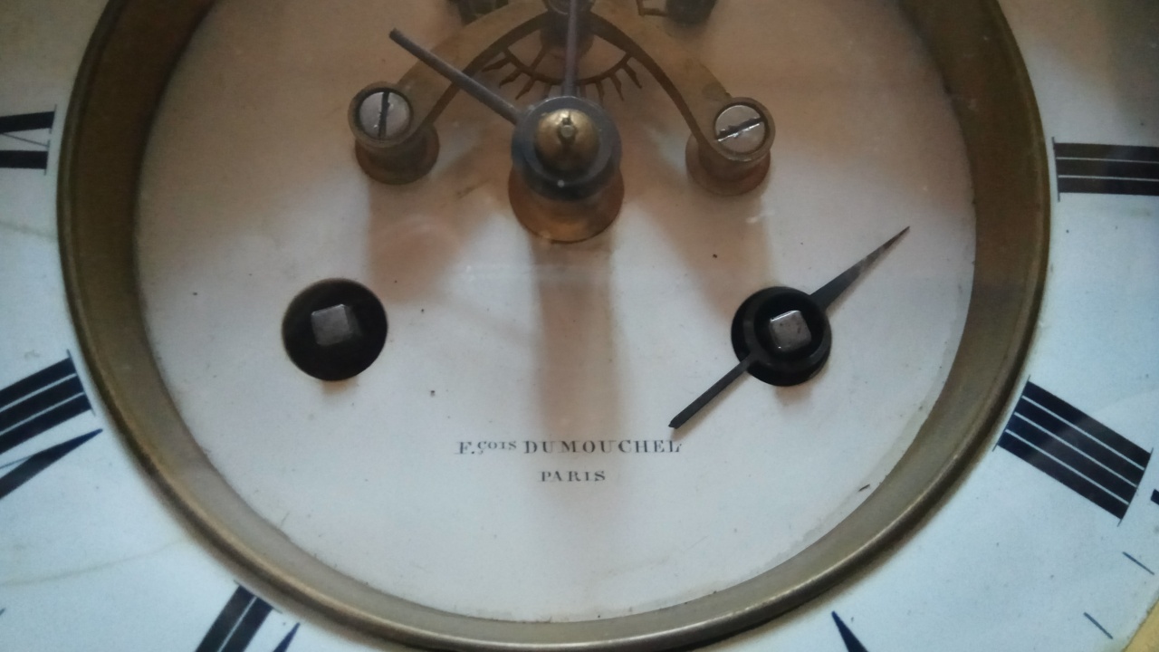

Здравствуйте уважаемые читатели форму. Прошу вас о помощи в определении данных часов. Ко мне в руки попали часы, но пытаясь найти информацию о них в интернете. Мне только кажется, что по форме и историческому наследию они были изготовлены в начале 19 века. Так же интересует меня их возможная стоимость. Часы в нерабочем состоянии.

Здравствйте. Интересные часы, примерно середина 19 века. Чтобы определить точнее сфотографируйте пожалуйста механизм с разных ракурсов.

Сдается мне что это француз , на немцах я такой скобы анкера не припомню.

Француз, да ещё и в русском корпусе.

Ага , у меня сейчас очень похожий в мастерской висит.

Сообщение от Guseff Посмотреть сообщение
Добрый день, добро пожаловать на форум!
Вам достались очень любопытные часы! Механизм их был произведен заведением Франсуа Дюмушеля в Париже. Это один из ранних вариантов с усложнением в виде вынесенного на циферблат анкерного механизма, впервые предложенного, если не ошибаюсь, Броко. Вообще, именно этот вид внешнего анкера, мне кажется, принадлежит Броко, не юдивлюсь, если механизм будет его же производства. Дюмушель работал в Париже, как минимум, с начала 1850-х годов, ему принадлежит патент на "Calendrier mechanique" - популярный в те годы вариант каминных часов с календарным механизмом, полученный 29 сентября 1852 года.
Корпус русской, московской работы, начала-середины 1850-х годов. Очень многие российские торговые дома и производители часов для своих небольших часов предпочитали покупать фабричные механизмы во Франции и Германии. В целом очень хорошие, и что немаловажно, комплектные часы, заслуживают грамотной профессиональной реставрации.

Часы действительно не частые и интересные.
Даже обломок стрелки сохранён.
Можно восстановить.
