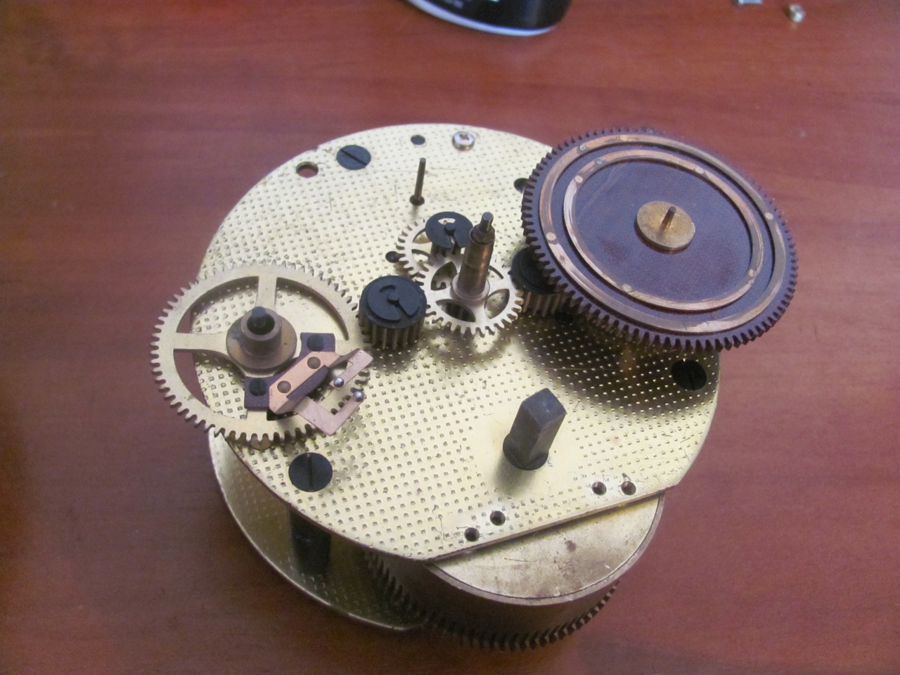

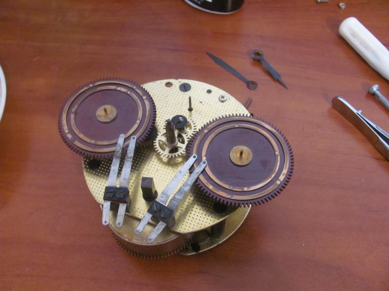

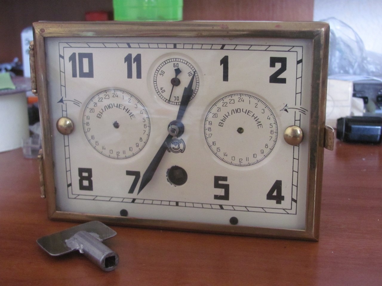

Предлагаю всеобщему вниманию довольно редкие часы, которые включали и выключали в заданное время радиолу "Рассвет" конца 50-х. Механизм сделан на основе часов "Владимир" без боя. Поскольку мне интересны часы с какими-то необычными механизмами, присмотрел я их на Молотке. Купил, прислал мне их продавец УРАЛЬ из далёкого Челябинска. В описании лота утверждалось, что баланс цел. Но когда я эти часы получил и разобрал, то с грустью констатировал сломанную ось баланса (видать, по дороге стрясли), да ещё отломанный рожок у анкерной вилки.

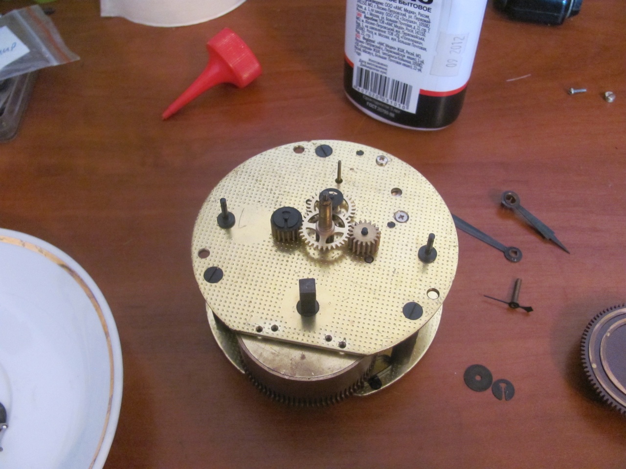

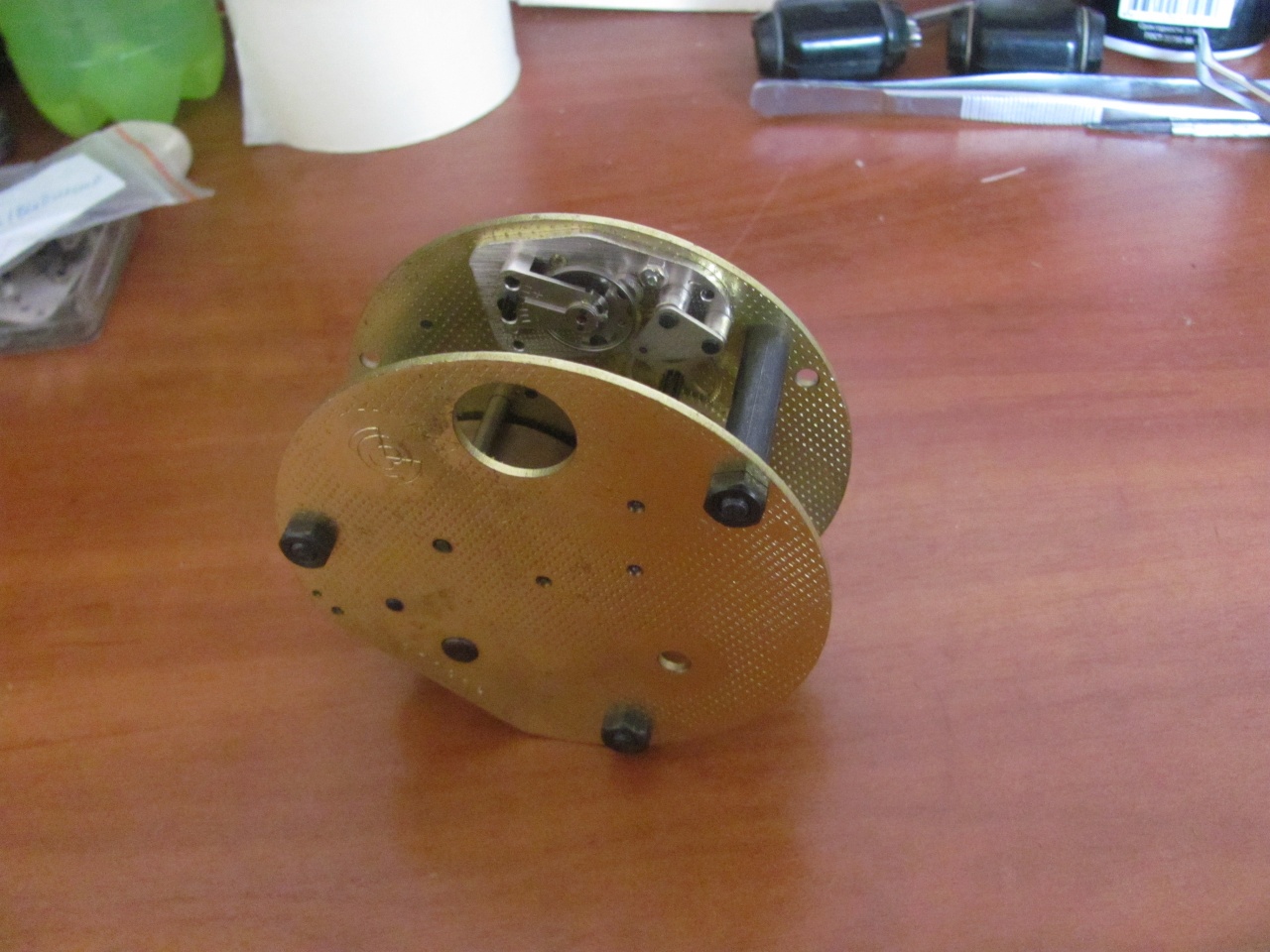

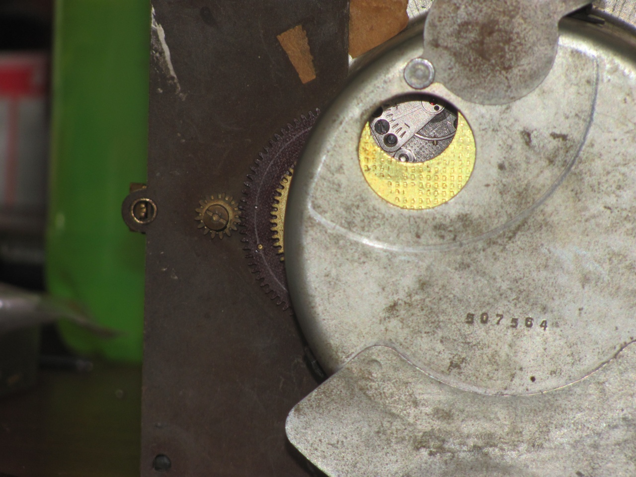

Написал об этом продавцу, причём права не качал, положительный отзыв ему оставил. А он мне совершенно бесплатно прислал в письме две новые оси баланса! Спасибо ему огромное! Выточу пуансончик (нитбанками, "восьмёркой" и перевес-машинкой уже разжился) - этот шахман оживлю (анкер запасной есть). А пока поставил шахман от более поздней "Весны", закрепив его винтами с гайками (у "Владмировского" шахмана крепёжные отверстия резьбовые). Вообще, конечно, это редкостная глупость - расположить шахман между платинами. Доступ к нему безумно неудобен, при наладке хода приходится то и дело его снимать, при регулировке скорости хода велик риск, что отвёртка соскочит с моста и ударит по балансу и спирали. Правильно, что у "Весны" шахман перенесли на заднюю платину.

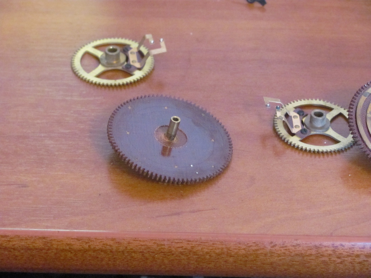

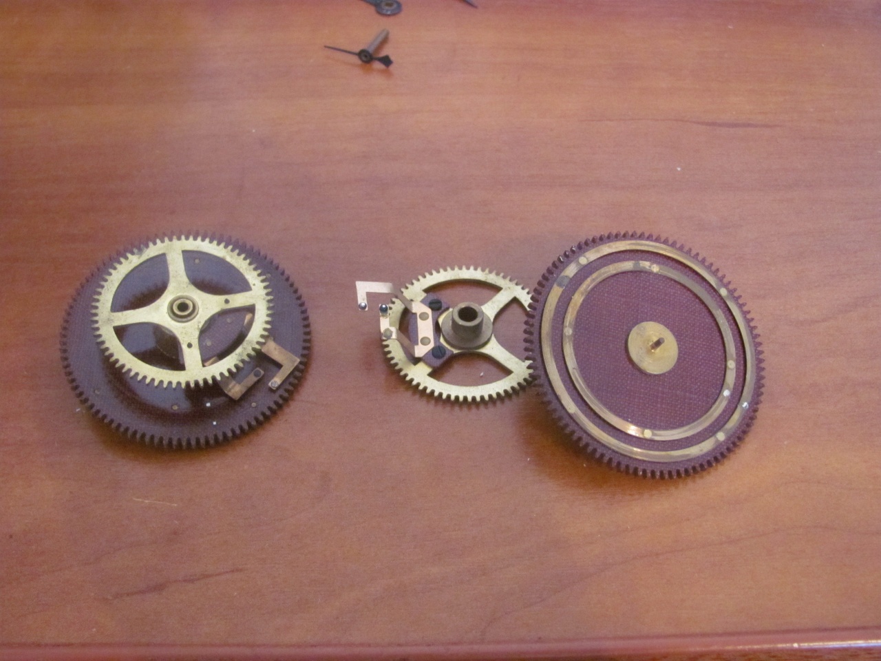

В общем, механизм затикал. Расскажу поподробнее о конструкции механизма замыкания для включения-выключения некоего электроприбора. На передней платине на дополнительных колонках крепятся два одинаковых колеса с контактами, которые через маленькие промежуточные колёса приводятся от часового колеса и делают 1 оборот в сутки. Соосно с этими колёсами установлены текстолитовые колёса, имеющие спереди кольцевые контакты, закреплённые маленькими заклепками, которые проходят на заднюю сторону колеса. В одном месте эти заклёпки расположены так, что одновременно соприкасаются с обоими контактами на "суточном" колесе, поэтому кольцевые контакты оказываются раз в сутки замкнуты между собой. К кольцевым контактам прижаты скользящие контакты с выводами, а дальше - дело электрики. Текстолитовые колёса крепятся на колонках радиальными винтиками, входящими в проточки на колонках. На ступицах этих колёс должны быть стрелки, указывающие время включения-выключения, цена деления 10 мин. Перевод этого времени осуществляется маленькими ручками на циферблате, крутить которые, по идее можно в любую сторону. Стрелок упомянутых на моём экземпляре не сохранилось, надо будет их сделать, оформлены они должны быть так же, как секундная. Странно, что шкалы для этих стрелок и секундной стрелки оформлены по-разному. Циферблат крепится к механизму через кожух механизма, в разборке-сборке это неудобно. Кожух механизма тоже плох: и от пыли защищает слабо, и регулировку скорости хода ещё больше затрудняет. Для завода штатного ключа у меня нет, но подошёл тот, что я сделал для своих годовиков "Kundo". Теперь сделаю недостающие стрелки и простенький деревянный корпус, а подходящая "электрокоробка" с реле у меня есть. Жена сказала, что когда мы переедем в Новоузенск, эти часы будут включать и выключать свет в курятнике. Главное, чтобы без дела не стояли. Такие вот часы.
доступ неудобен, но конструктивно - так лучше
секундное колесо расположено между платинами, поэтому есть возможность сделать его цапфы тоньше
в Весне, где приставка снаружи, секундное колесо сидит на оси консольно, поэтому для жесткости цапфу пришлось сделать толще, увеличилась площадь поверхности трения
идеально было бы сделать как в ОЧЗ - анкерное колесо имеет длинный триб, заходящий под платину
Нарежьте резьбу М3 в основании приставного хода от "Весны" и будет как во "Владимире". Резать можно сразу (диаметр отверстий подходит).

У механизма "Весны" ещё один минус: при чистке секундное колесо, по-хорошему, надо с оси спрессовывать. Мне другое непонятно: зачем было вообще изобретать этот жидкий шахман, почему не использовали ни Х-3, ни Х-7М? Можно же было унифицировать...
Про резьбу я тоже подумал, но, во-первых, винты с гайками тоже неплохо держат, а, во-вторых, шахман к тому времени уже был собран и смазан, пришлось бы разбирать и чистить после нарезки резьбы. Я, в любом случае, родной шахман постараюсь восстановить и поставить. Для аутеничности.
