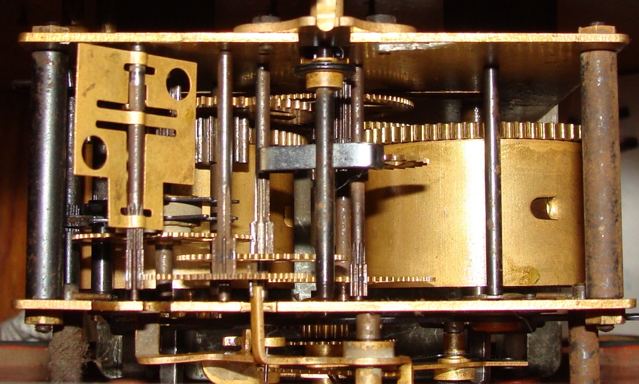

1. Решетка для настенных "Янтарь": часы не ходили 20лет, решили их наконец отремонтировать как семейную реликвию. Как точно ходят пока не знаю, только сегодня принес от мастера. Механизм в не очень хорошем состоянии на мой любительский взгляд. Кстати, мастера - скажите Ваше мнение о сохранности механизма?.. А проблема в том, что достаточно сильно портит вид отломанные концы решетки. Хотелось бы найти такую без сломов. Мастер к сожалению в этом помочь не смог.
Для интересующихся... фото механизма до и после ремонта прилагаю. Ну и фото решетки, которая нужна.

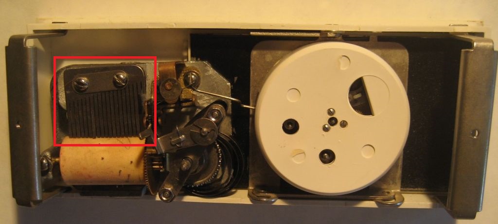

2. Часы "Наири", тоже не ходили больше 25 лет, так же были отремонтированы тем же мастером. Там проблема в том, что на "гребенке" которая играет музыку по принципу музыкальной шкатулки, отломано много "зубьев". Мастер нашел у себя такую, но в ней тоже не хватает одного зуба. Если у кого-то есть или знаете у кого спросить, пожалуйста помогите. Фото гребенки (отмечена красным прямоугольником) - это из инета, просто показал какая деталь нужна.

На мой взгляд - мастер всё сделал правильно. В Вашем случае, проще было заменить механизм на чистенький и красивый (благо у часовщиков в кладовках таких часов хватает). Но мастер, насколько это возможно, вдохнул жизнь в родной мотор, т.е. семейная реликвия сохранена в первозданном виде на 100%.
А детали... пройдитесь по часовым мастерским, обязательно найдёте.

Про гребёнку, с удя по фото все зубья на месте. В выходные приобрёл аналогичные часы, мелодия степь да степь, так же нет 2-х крайних правых, так под них и штырьков на барабане нет.

Механизм у "Янтаря" абсолютно нормальный, но почистил его "мастер" плохо. Такое изобилие ворсинок и грязи после чистки - это безобразие! Подозреваю, что механизм промыли без разборки.
Это не мои Наири, просто из инета, в моих в середине зубья поломаны. В той, которую мастер поставил один зуб - один из центральных. Но и без него мелодию я распознать так и не смог (со слухом все ок - муз училище по классу скрипки (без шуток)). Так что даже без одного зуба ничего не поймешь, разве что просто факт того, что механизм работает.
Мастер этот вообще-то считается у нас очень хорошим, мне его рекомендовали. И "Весна", которая дома (настольные) после его ремонта ходит уже полтора года. Отстают так что подводить приходится раз в месяц не чаще, на пару минут. Еще он воскресил электро-механические Слава, которые ему самому очень понравились, сказал редкие. К счастью у него оказалась нужная деталь для них. Еще Молнию (будка с собакой) механические к нему носил. Такой он вообще, как сказать, душевно относится к этому всему.
Но... меня тоже как-то смутило, что коррозия такая осталась. То что он его разбирал это точно, мне кажется невозможно отмыть Такое не разбирая. Еще там была сорвана пружина в бое, еще чего-то не хватало: какие-то детали еще до этого развалились и лежали на дне (как проволочки такие, они со стороны циферблата так наискось (не знаю как называются)), и еще был поломан стопор который держит барабан хода. У меня предположение, что он как-то не очень почистил, чем там, зубной щеткой наверное можно было лучше вычистить как-то. А может коррозия такая? Последние 5 лет они лежали в сарае без отопления, круглый год.
Как думаете товарищи... хорошо почищен механизм после состояния на первом фото или не очень?
"Степь да степь, кругом" самый неудачный вариант НАИРИ, в плане узнаваемости мелодии.
Могу порекомендовать "Ой рябина кудрявая..." ,эта мелодия хорошо передаётся,
ещё владельцы "колыбельной" сильно хвалят, говорят, что это самый адекватный
вариант.

Коррозию полностью уже не отчистить, да и нет в этом необходимости. На несопрягаемых поверхностях она не страшна. Но я не об этом, а о ворсинках, которых после чистки не должно быть. Даже ножку циферблата человек очистить не удосужился. На барабане боя пятно старого засохшего масла. Кстати, барабаны у этих часов вынимаются без разборки механизма. Так что продолжаю утверждать, что почищен механизм халтурно.

Присоединяюсь к мнению Vasiliy K - безобразно выглядит механизм! Очень халтурно с ним работал Ваш мастер!
