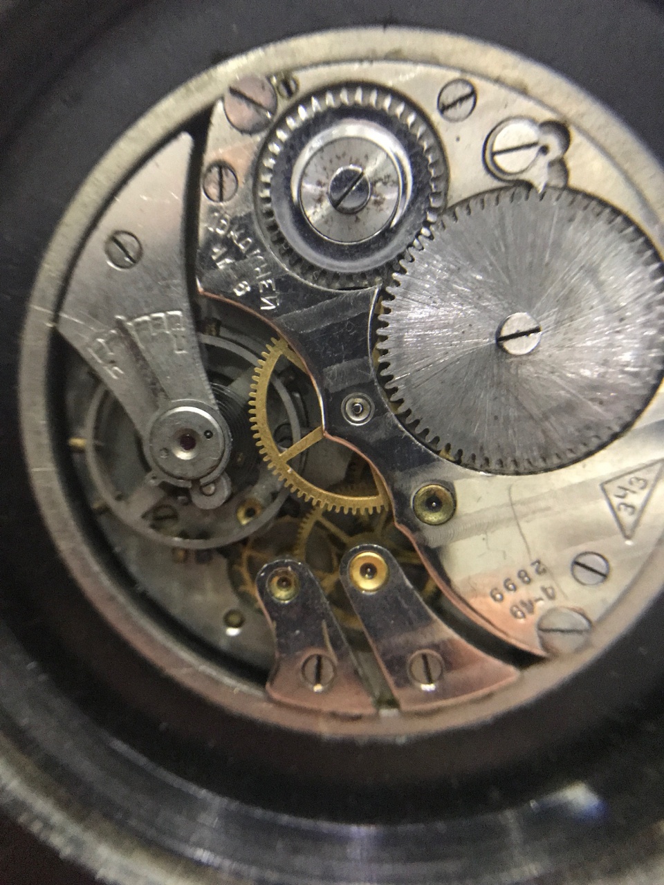

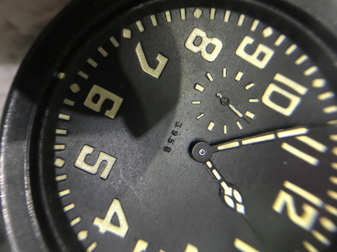

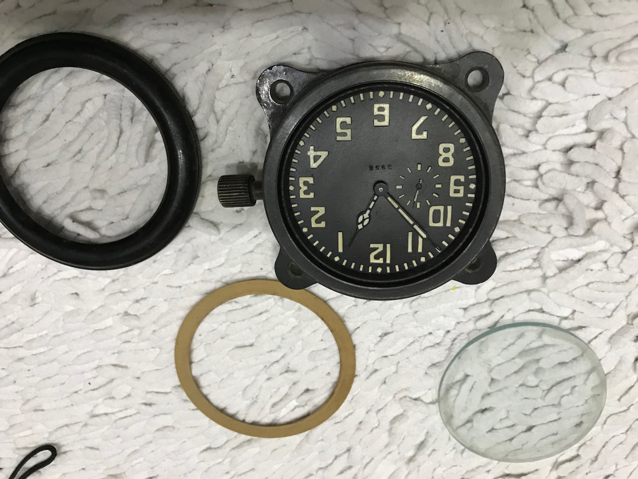

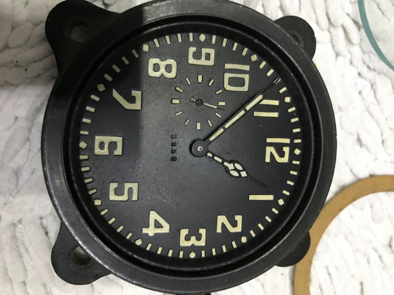

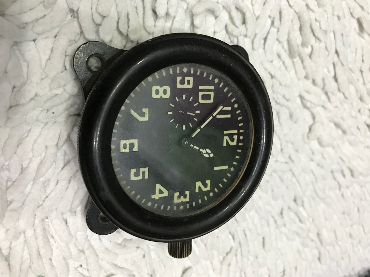

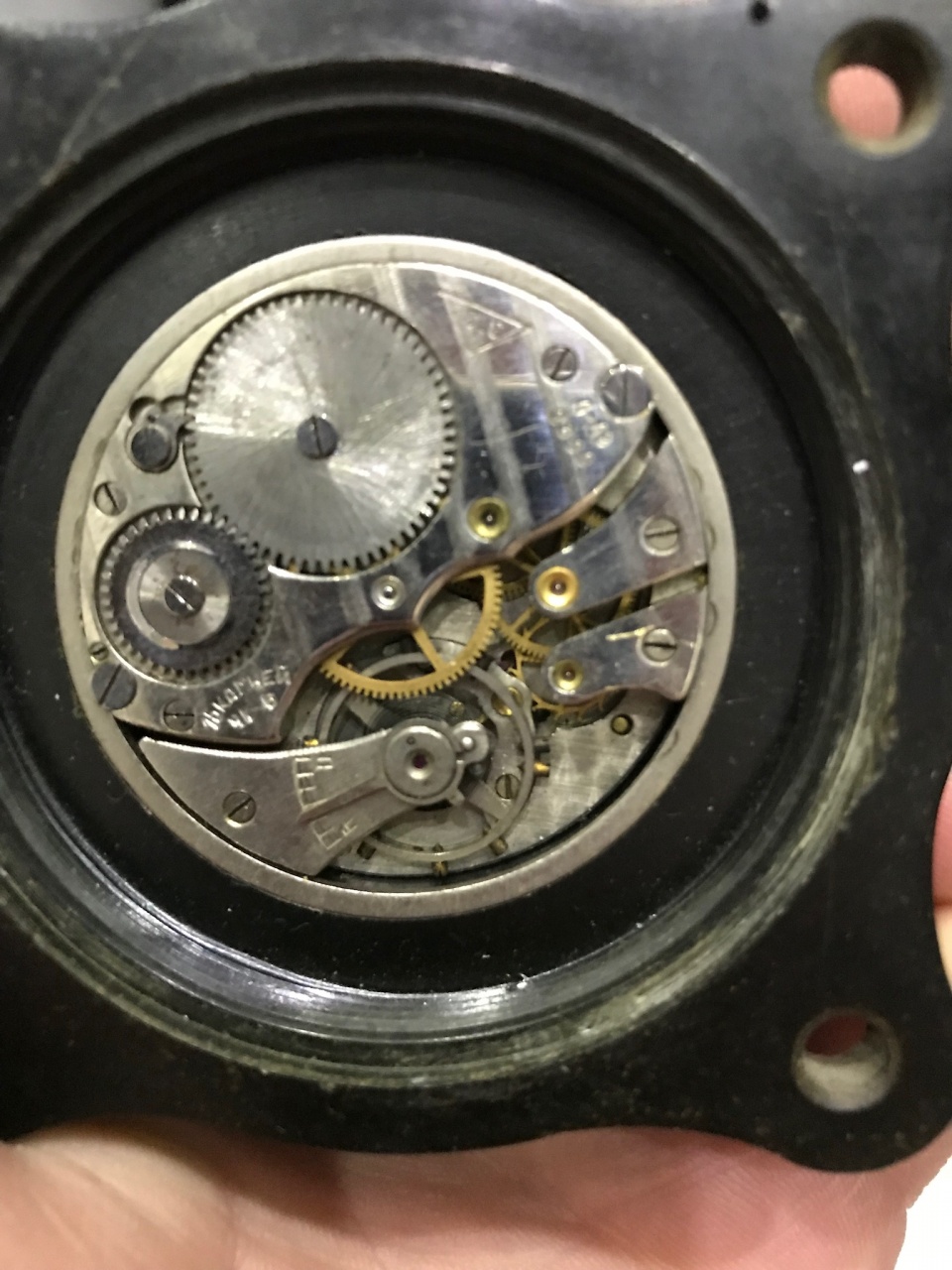

Всем добрый день!
От деда достались часы. В свое время их привез брат деда с войны, по утверждению- танковые. Прочитал разные темы, в частности и на этом форуме, так и не понял наверняка, где они все-таки применялись. Да это и не так важно для меня, все детство они не давали мне покоя, а сейчас я их нашел в старых вещах. Хочу оставить их себе. Корпус на мой взгляд в идеальном для их лет состоянии, чуть подчистить и будут как новые.
А теперь самые главные вопросы:
1)Фонят ли они? Проверить,к сожалению,нечем. Кстати, нужно сказать, что они уже не светятся, как я ни пытался)
2) они на данный момент не на ходу- зг функционирует как надо, две шестеренки крутятся, раздаютя щелчки, как при заводе, но стрелки неподвижны. Понятно, что экстрасенсов, определяющих поломку по фото нет, но может кто-то сможет хоть что-то сказать.
Буду благодарен всем, кто сможет ответить на мои вопросы, да и просто что-то интересное про них расскажет. Очень хочется их восстановить, пока не знаю для чего) просто для души!
Спасибо!

Механизм тут как в Кировских карманных ("тип 1"). Судя по годам выпуска - скорее всего фонят, если только не меняли краску, но этот фон как правило с 30-50 см уже не виден. По поводу неисправности - вариантов может быть много, от банального загрязнения механизма (вероятнее всего) до поломки оси баланса или проблем с анкерной вилкой.

Механизм выпуска 4 квартал 1949 года,при чём тут ВОВ?Калибр - ЧК-6.Хотя не раскрыта тема периода войны...

Кое что сказать можно. Совершенно точно такие часы устанавливались на истребитель И-16. Вряд ли эти часы фонят. Аналогичные часы времён войны имеют "состоаренную" светомассу, жёлто-бурого цвета. Эта же - почти белоснежная.
Механизм собран из чего попало: барабанный мост от одних часов, ангренажный - от других, мост баланса - от третьих. Не соответствует и барабанное колесо...
