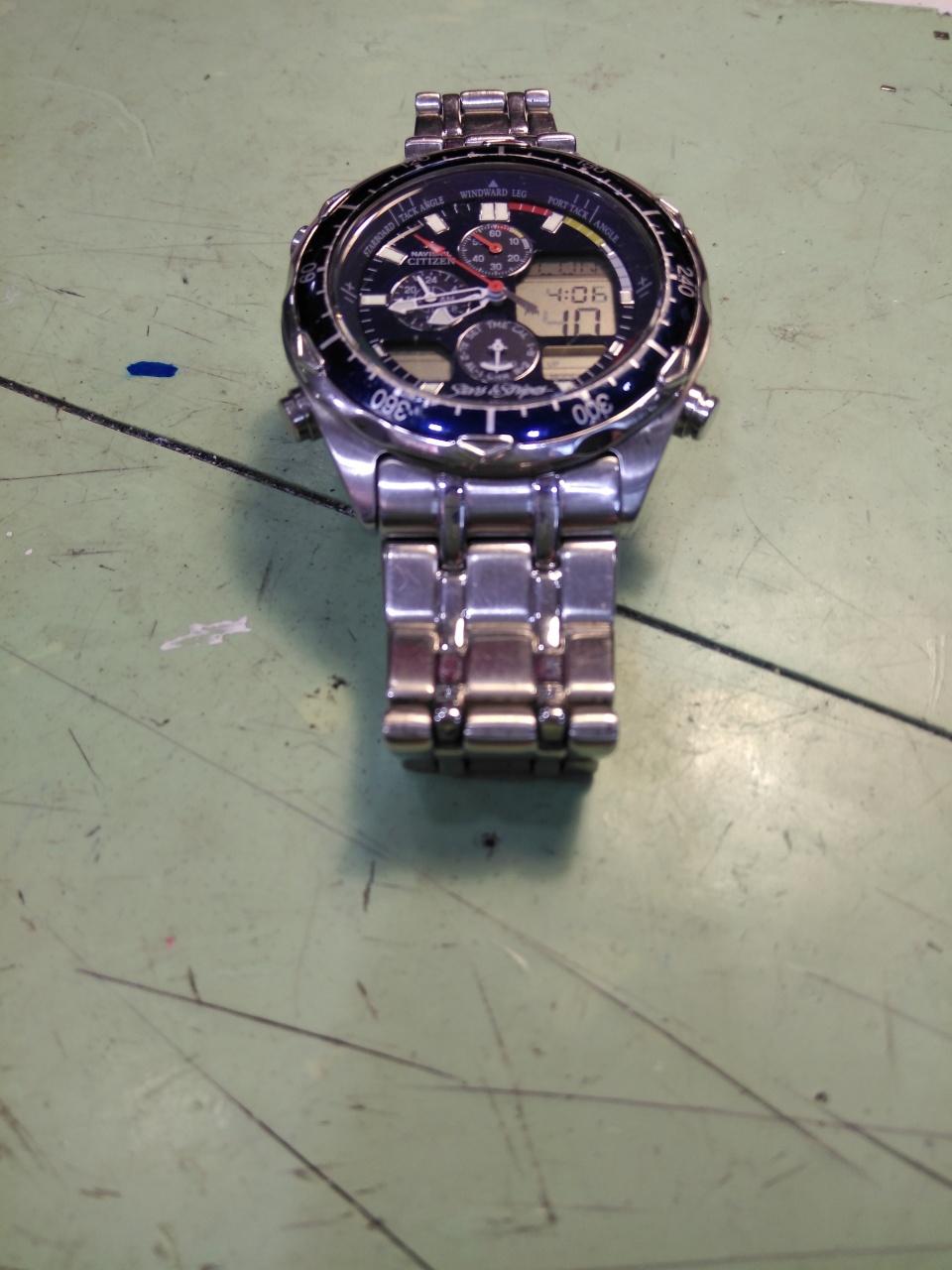

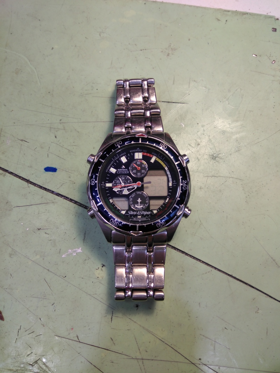

Проблема вот в чем: дисплеи на ситизене почти не светятся, показания видны только под углом. Но! Когда вынимаешь/вставляешь батарейку - часы проводят диагностику системы, все сегменты поочередно загораются/гаснут, тогда они четкие, все видно. Не эксперт в микроэлектронике, может кто знающий/сталкивавшийся что подскажет?

Я тоже не эксперт. Но как предположение, может во время самодиагностики дисплей имеет "достаточный" ток, а при работе всех элементов не хватает тока для дисплея. Иными словами может какой-то узел очень прожорлив.

При самодиагностике часто дисплей включается в статическом режиме. По крайней мере так у Casio, делается это для более удобного замера частоты генератора на приборах. А плохая (и тем более неравномерная) индикация - это на часах тех времён чаще всего дефект самого дисплея. Проверяется нагревом часов до 40* - при этом дефекте индикация пропадёт полностью (а при охлаждении - появится более чётко). Менее вероятно (в отличие от отечественных часов) - плохие токопроводящие резинки.

Дисплеи испорчен , видно на фото....
