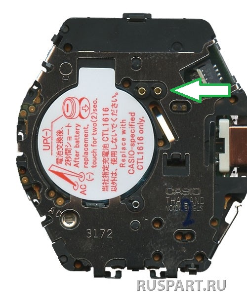

Помогите help , разобрал Часы касио протрек прг240 почистить от мусора , снял заднюю крышку а там маленькие пружинки Контакты одна выпала , куда ее поставить на место , может у кого нибудь есть фото или схема где они должны стоять

Эти?

Эти пружинки сами по себе не вываливаются, возможно, вы начали разбор механизма.

У меня одна выпала, когда я начал протирать
------- ДОБАВЛЕНО ЧЕРЕЗ 13 МИН --------
Блин все вроде поставил все равно на дисплее горит open и не одна кнопка не реагирует. Может ещё что то нужно сделать

там шпаргалка на бумажке написана, как перепустить механизм,

Если написано open- прикройте крышку, чтоб две пружинки замкнулись через перемычку на крышке

Так я полностью закрыл крышку и закрутил болты и все равно
Что то я не пойму сколько там должно быть всего пружинок

напротив перемычки на крышке- две, еще одна на звук

Сообщение от Makasim Посмотреть сообщение
Всего на механизме - три. Две с позолотой, одна - стальная.
