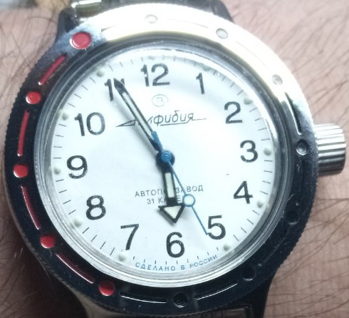

Секундная стрелка перескакивает от щелбана по торцу корпуса.
Амфибия автоподзавод без даты, точный номер калибра не знаю, не открывал еще, но в паспорте написано 2415.01.
В целом работают нормально, спешат на пару секунд в сутки.
При щелбане по торцу со стороны 4-5 часов секундная стрелка перескакивает вперед секунд на 5. Не ускоряется а именно резко перескакивает.
Это нормально? Как вообще возможен такой резкий перескок без срыва зубьев шестерен? Какие могут быть последствия?

Конкретно для 24 серии Востоков это нормально! Секундная стрелка тут приводится от отдельной шестерёнки, которая подтормаживается пружинкой. Пружинка для того и приделана, чтобы стрелка не болталась. А при ударе трения от пружинки не хватает, чтобы удержать стрелку, и она вырабатывает зазор в зубьях, соответственно отскакивает на небольшой угол вперёд.

Вам уже ответили про пружинку. Добавлю, что это хоть и не смертельно, но ненормально. "Клюшку" надо подгибать, что бы такого не было.
