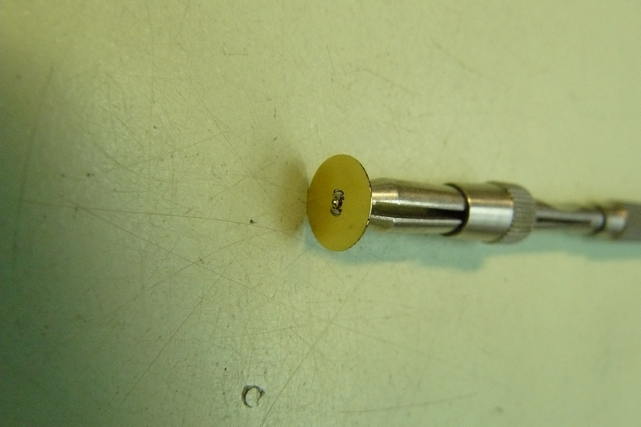

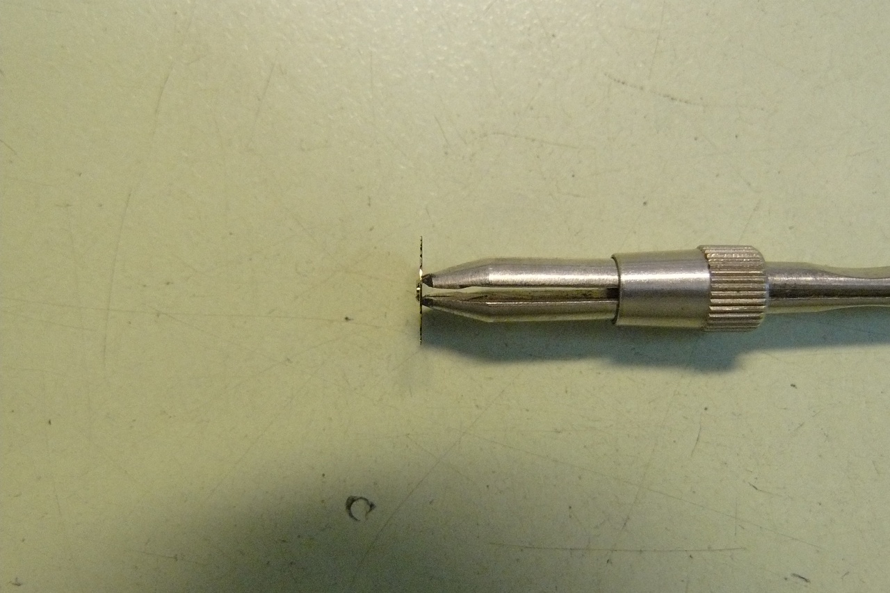

Я для снятия диска доработал клюбку для винтов баланса, всегда снимал без проблем, но однажды снял очень туго. Ничего не повредил, но задумался, что надо доработать, в центре желательно иметь упор в штифт.

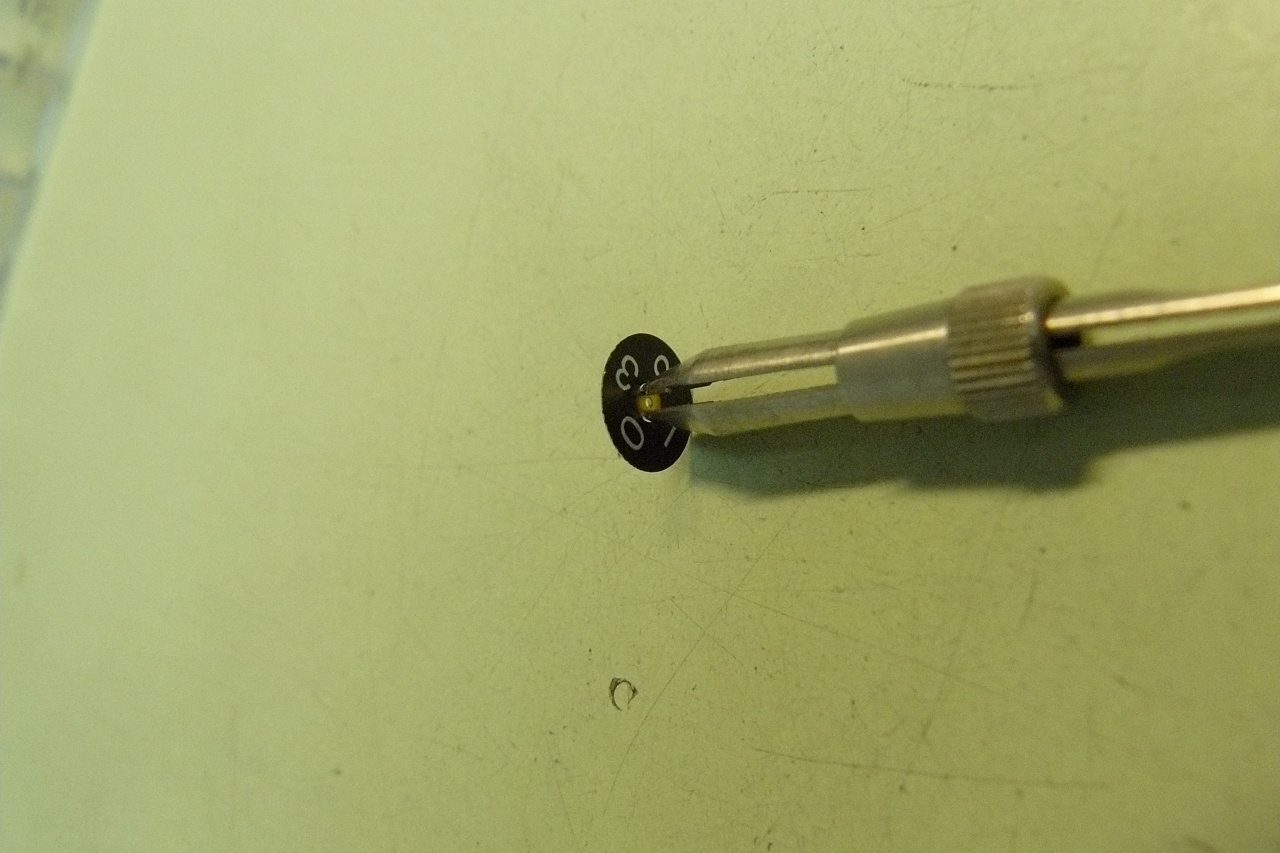

-не совсем удобен и жестковат в захвате,да и инструмент жалко.Съёмники можно изготовить самому примерно такие-более чувствительные в работе с деталями.

Я из пинцета сделал удобный, но один раз не смог и им снять - пришлось по другой технологии снимать. Лучше всего бержеоновский стрелкосъемник переделать - захваты по месту сделать - упор очень желателен (диаметр - чуть меньше диаметра триба под диск). Еще думаю винтовую приблуду сделать - типа съемника роликов, но наоборот, чтобы спрессовка шла медленно. такая же штука может и для стягивания хронографных стрелок и напрессованных колес подойти (упор в кончик цапфы через отверстие в стрелке). Обычные пружинные съемники все же не гарантируют 100% беспроблемного съема. На юлисе тоже поговаривали, что и фирменный съемник иногда ломает штифт. Так что метод с винтом, упором в триб и полным контролем усилия - самый правильный.

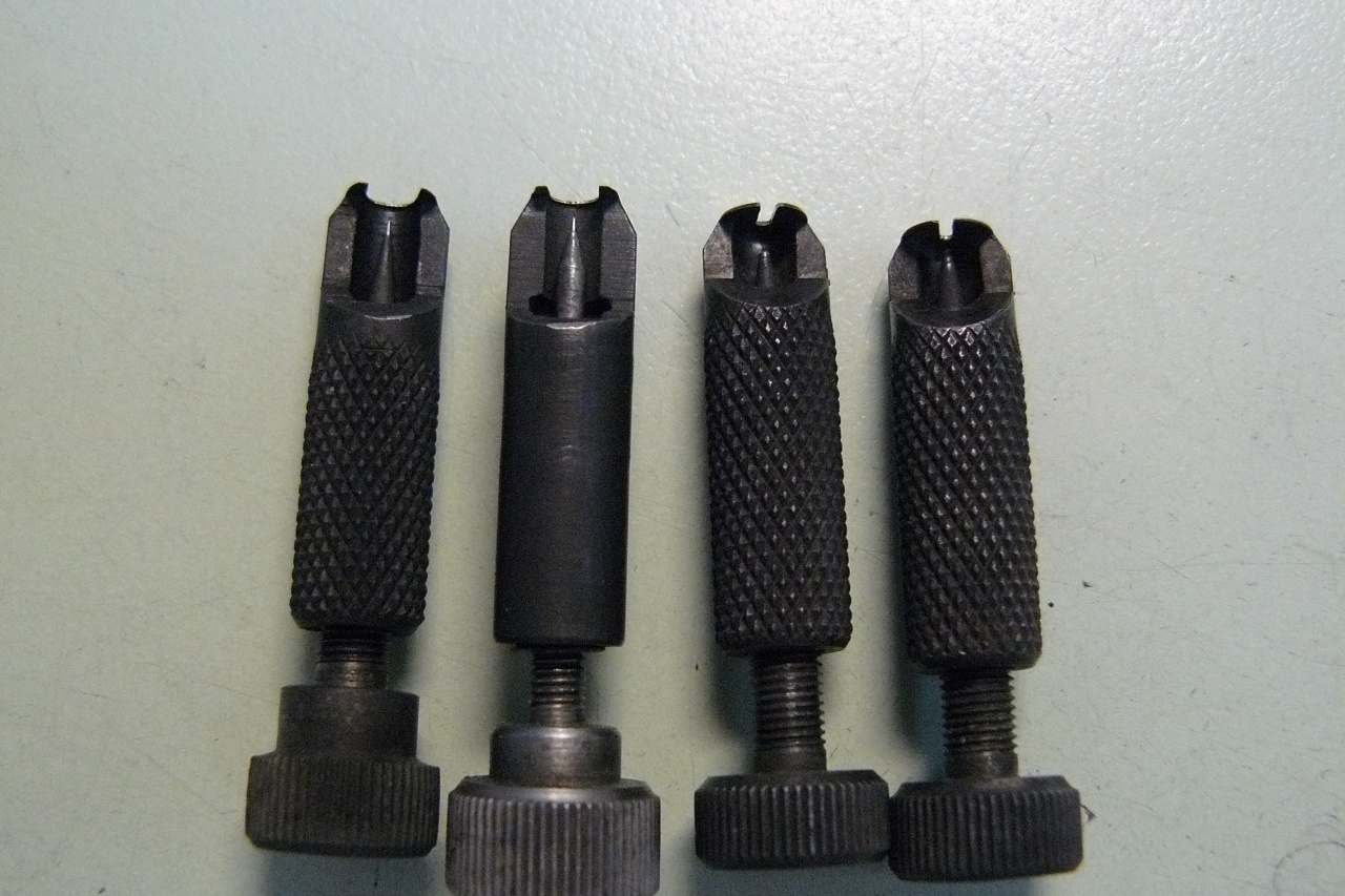

У меня тоже появлялась такая мысль, при Советском Союзе ещё снимал рольки и разбирал шаговые двигатели 3056 такими съёмниками, а сейчас нет токаря которому можно заказать точный инструмент.

Сделал нечто подобное из пинцета, снять получилось.

Сообщение от uhrmaster Посмотреть сообщение
+1.Похожие делал,только с комплектом винтов.Есть другая мысль-высверлить винт и изготовить вставки.Сделаю образец и выложу.
