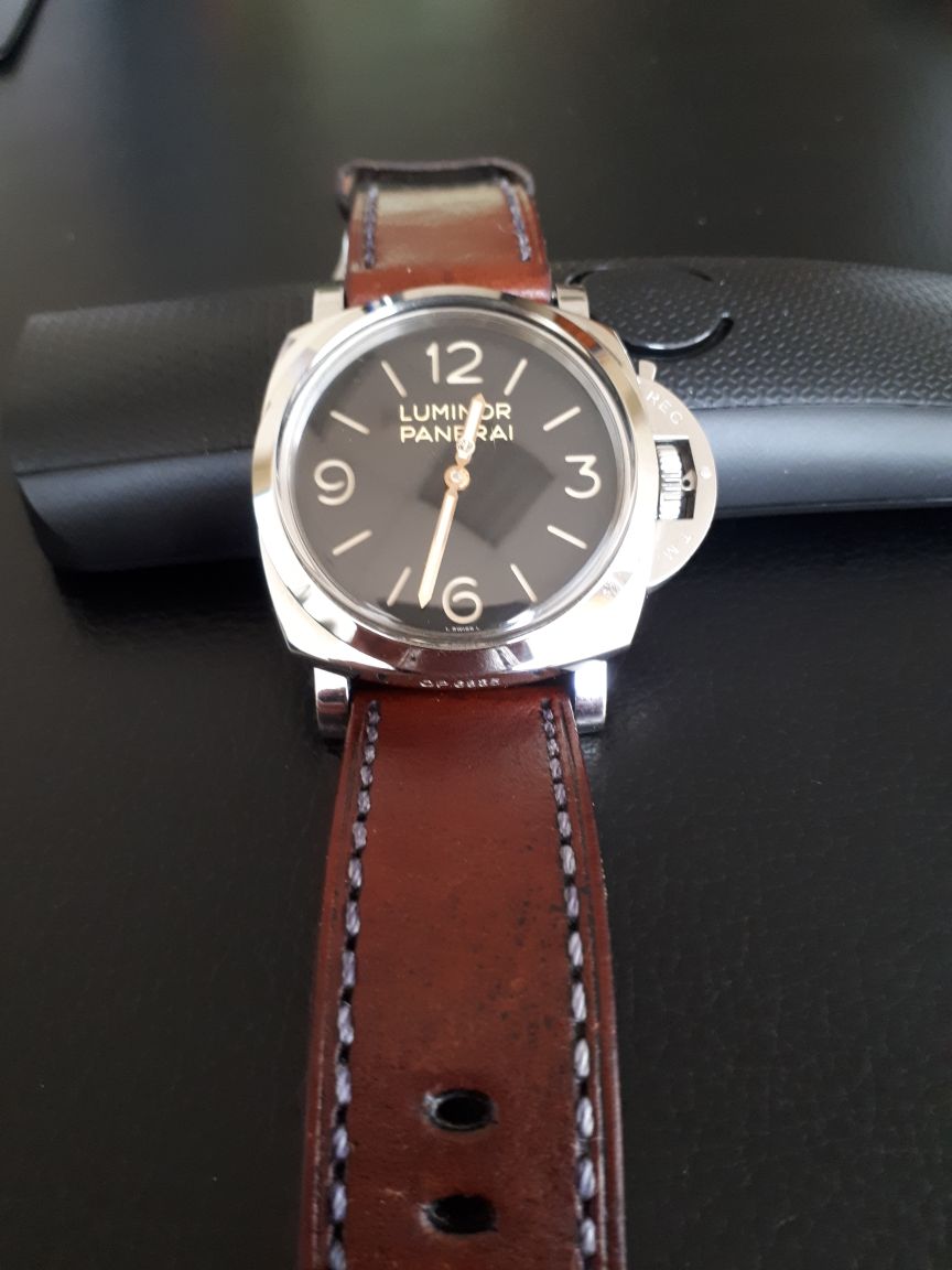

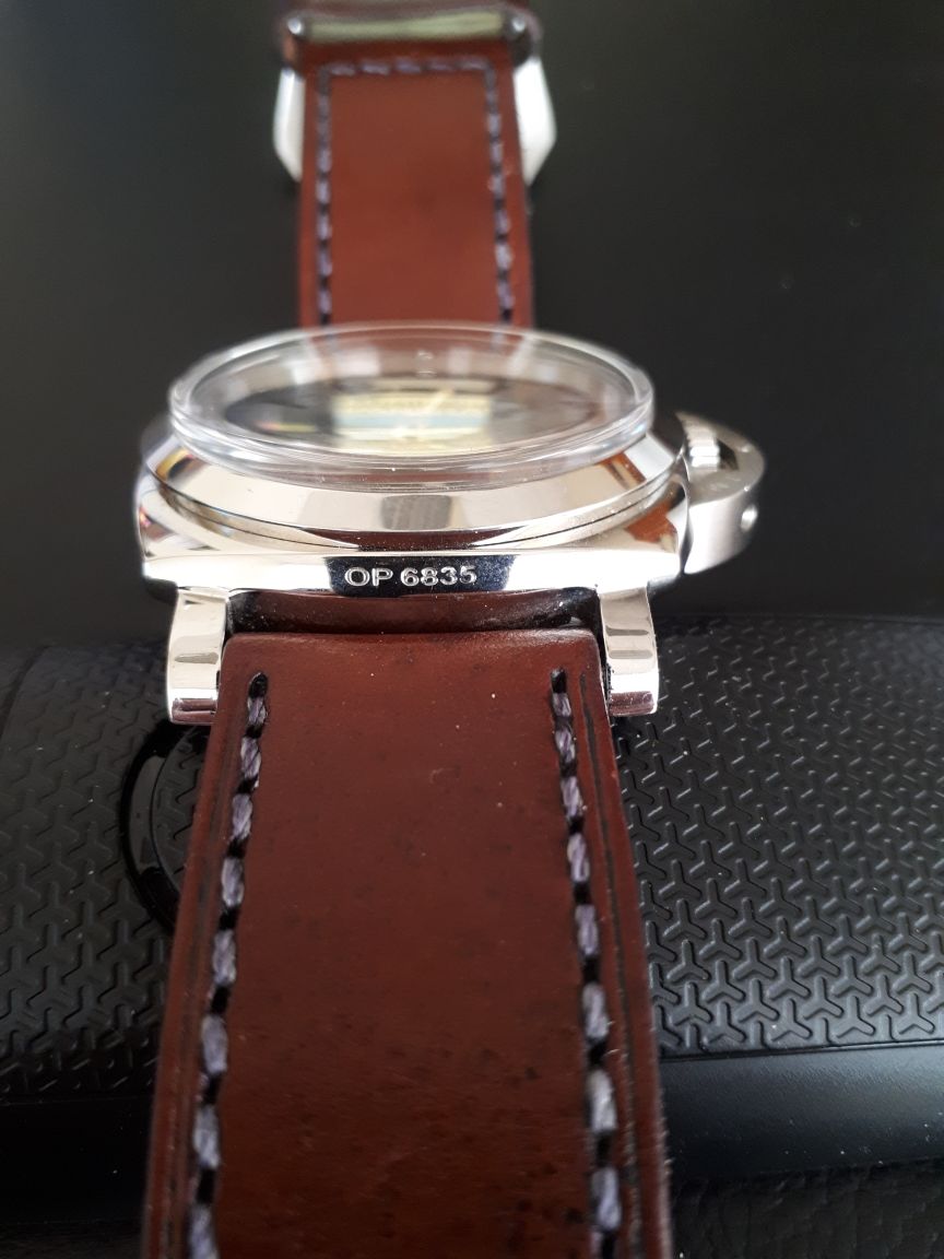

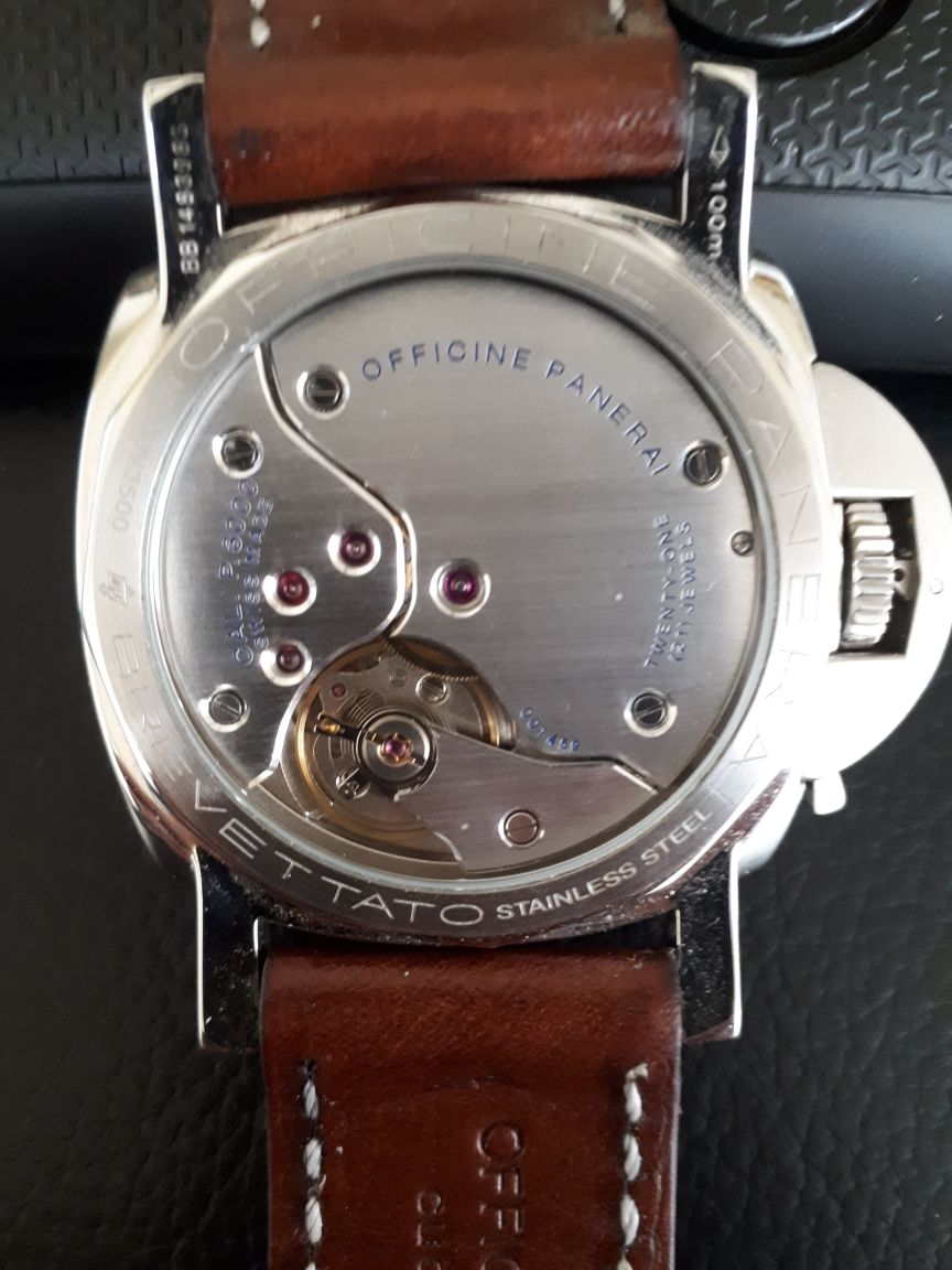

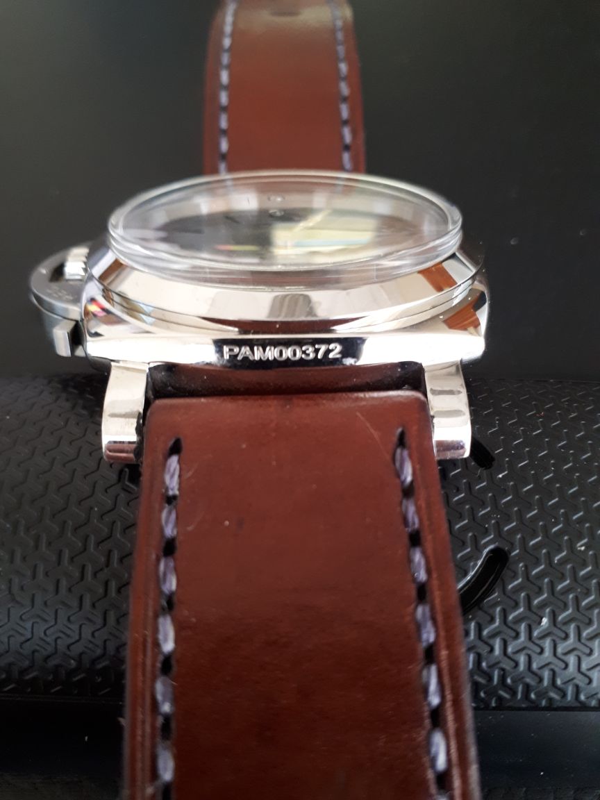

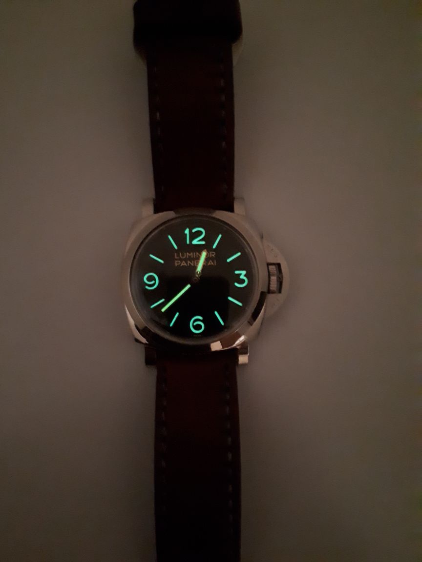

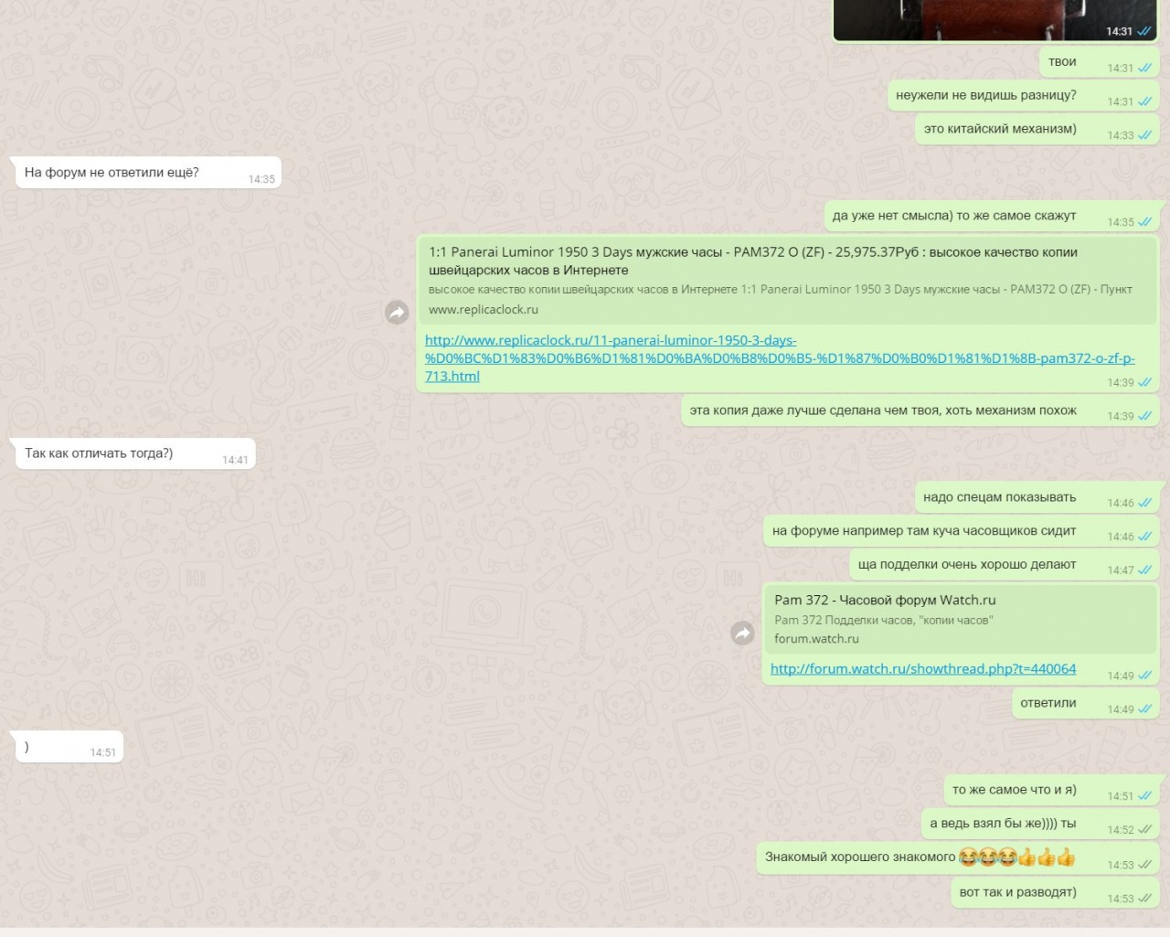

Я так понял, чуда не произошло? Предлагает тут один за 80, деньги срочно нужны, ну как всегда.
Вот
еще

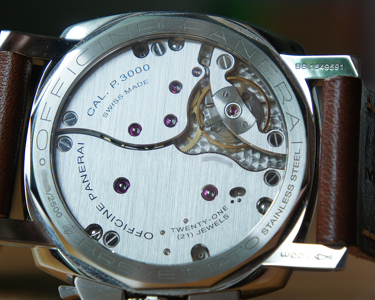

Не произошло, да.
Даже близко не подобралось.

Спасибо, я и был уверен на 100%, другу предложили как оригинал, он чуть не купил.

И тем не менее стоит на своем продавец... хоть в глаза все божья роса. Я кучу ссылок на точно такие же подделки кинул, показал механизмы оригиналов, однако все равно покупались в фирменном магазине в Италии и настоящие....

Нет, расположение колёсной передачи сразу выдаёт просто модификацию мостов стандартного китайского клона Юнитас 6497. Хотя корпус не самый дешёвый и близок (не считая скобы).
