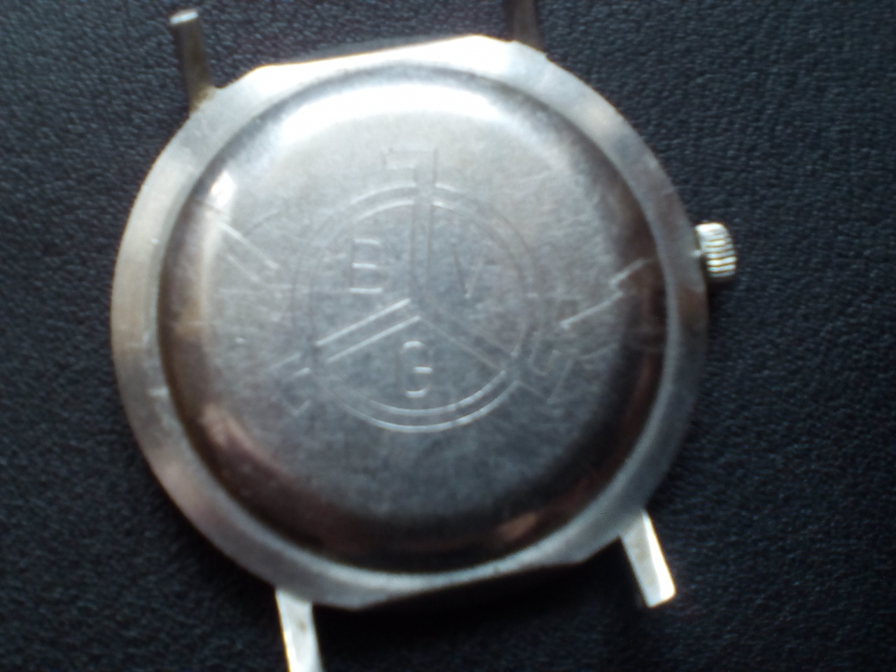

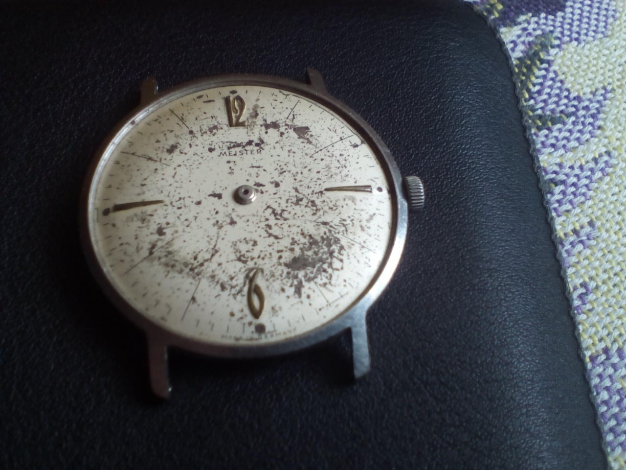

Здравствуйте,помогите определиться с выбором,стоит ли восстанавливать или нет данный экземпляр.Механизм заводится,тикает.Отсутствуют стрелки и стекло,потертый циферблат,название-MEISTER,на задней крышке буквы BVG,под цифрой 6-made in germany.спасибо заранее за ответы.
ID:	2128797   Нажмите на изображение для увеличения
ID:	2128798   Нажмите на изображение для увеличения

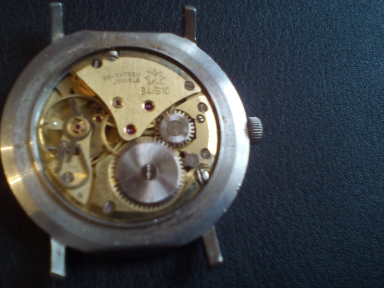

в смысле внутренности?не знаю как крышку открыть,вроде напротив колесика завода есть щель

Если есть скальпель, то можно аккуратно поддеть заднюю крышку
Я еще обычно скотч наклеиваю, чтобы металлом об металл не повредить при открытии

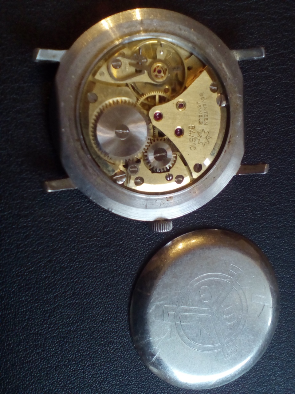

я обычно часы не вскрываю,но получилось
вот так
ID:	2129232   Нажмите на изображение для увеличения

юнганз 50-60х годов. че там ремонтировать? закинуть туда откуда достали и забыть...

Машинка хорошая,мне нравится. Обычно у немецкого мейстера механизмы дерьмовые.Этот качественный,с микрорегулятором,противоударный баланс и анкер.Вероятно лицензионный.Восстановить будет сложно.Корпус,цифер......Погуглите,подумайте.Чисто мое мнение.
https://uhrforum.de/junghans-design-84-s10-t40947
