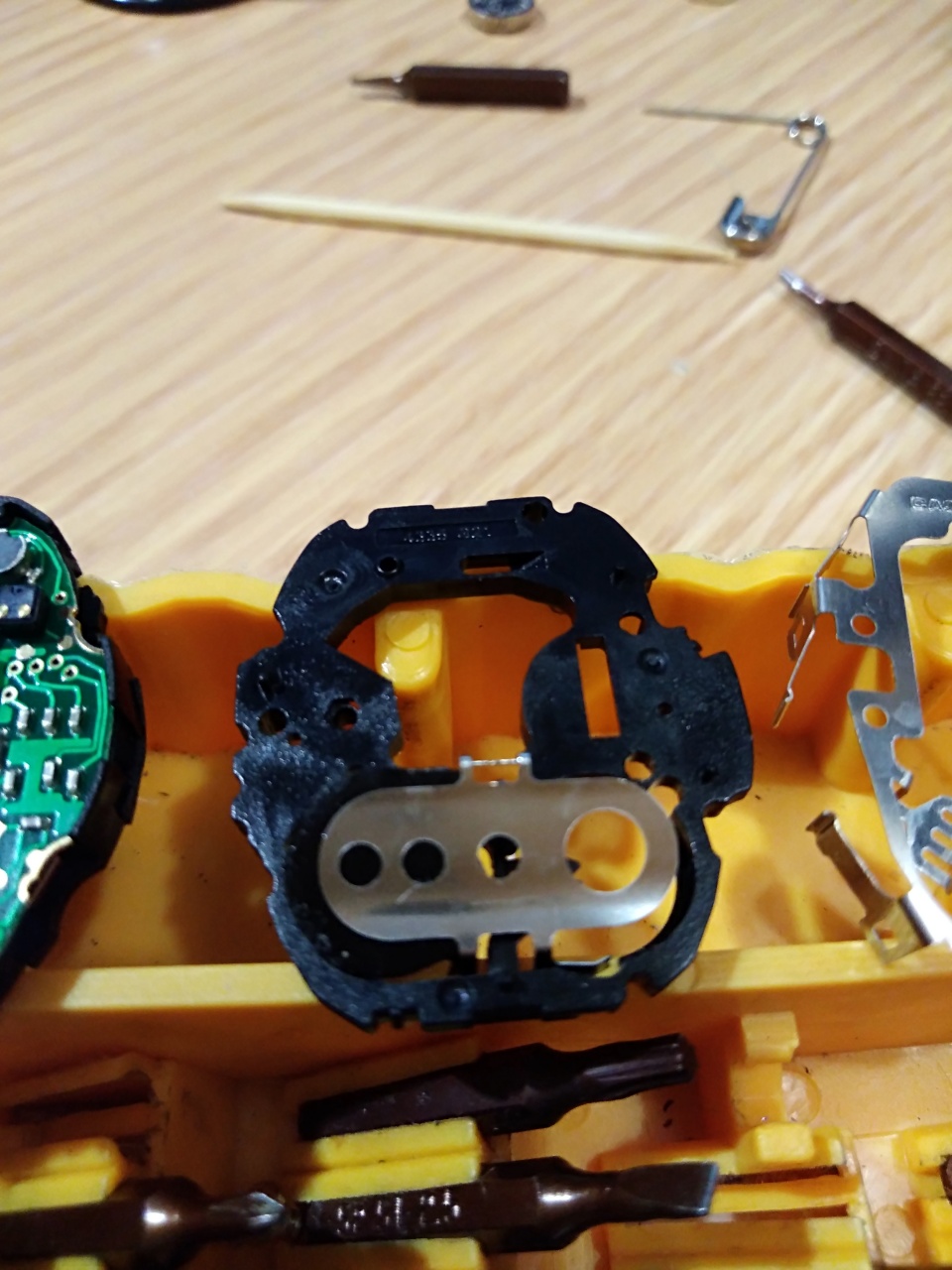

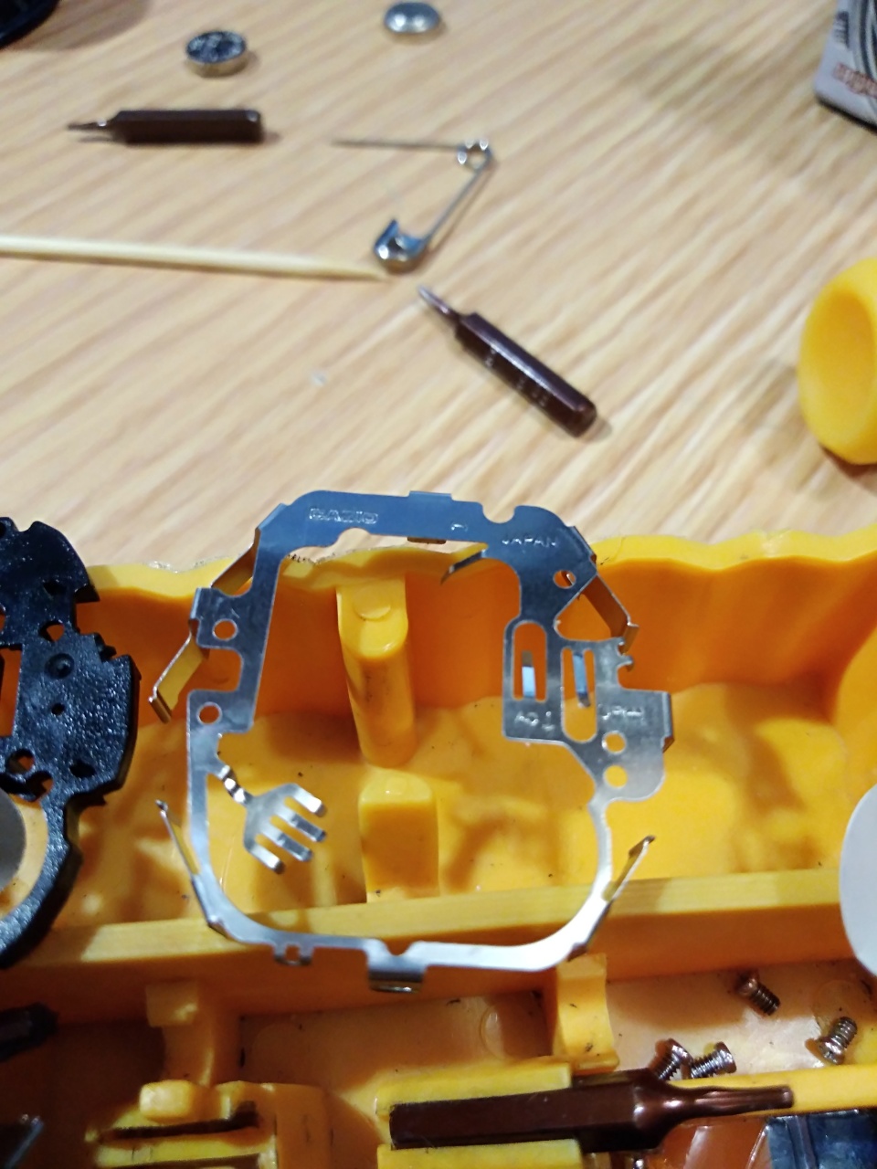

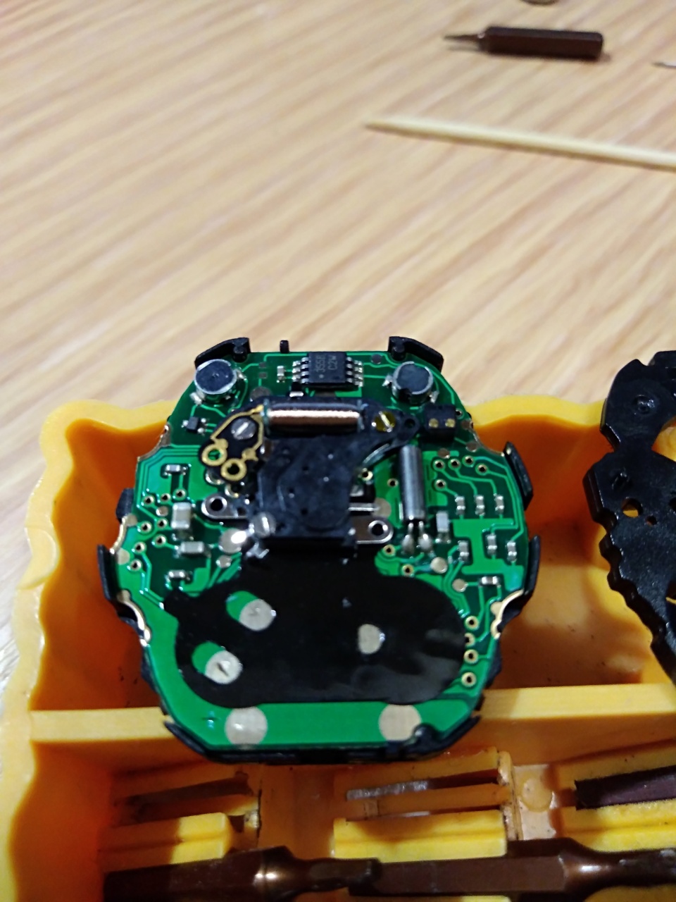

Здравствуйте. Прошу помощи по такому вопросу: решил заменить батарейки в часах casio edifice efa-119. При разборке вылетели три цилиндрические пружинки: две одинаковые и одна чуть тоньше и чуть длиннее. Может кто-нибудь подсказать, как их правильно поставить?

Маленькие пружинки на контакты шагового двигателя.
Большая пружинка на пьезо элемент задней крышки.
