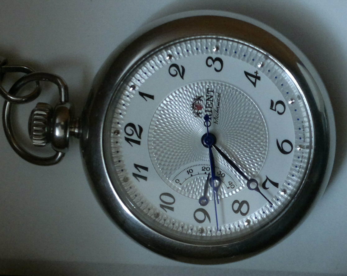

Доброго времени суток. Необходима помощь по устройству карманных часов Orient. Как крепится циферблат к механизму? Прорабатываю возможность изготовления нового циферблата. С уважением.

С внутренней стороны к циферблату припаяны два отрезка проволоки "ножки" а в платине механизма есть два отверстия куда эти ножки вставляются и прижимаются винтом через отверстие с резьбой в боковой стенке.

Спасибо за ответ,VladimirKireev. Нужно разбирать и смотреть поместу. Закончу заднюю крышку, и займусь цифером,а после сделаю новое ушко. С уважением.
Приблизительные размеры ножек знаете(диаметр и высота)?
