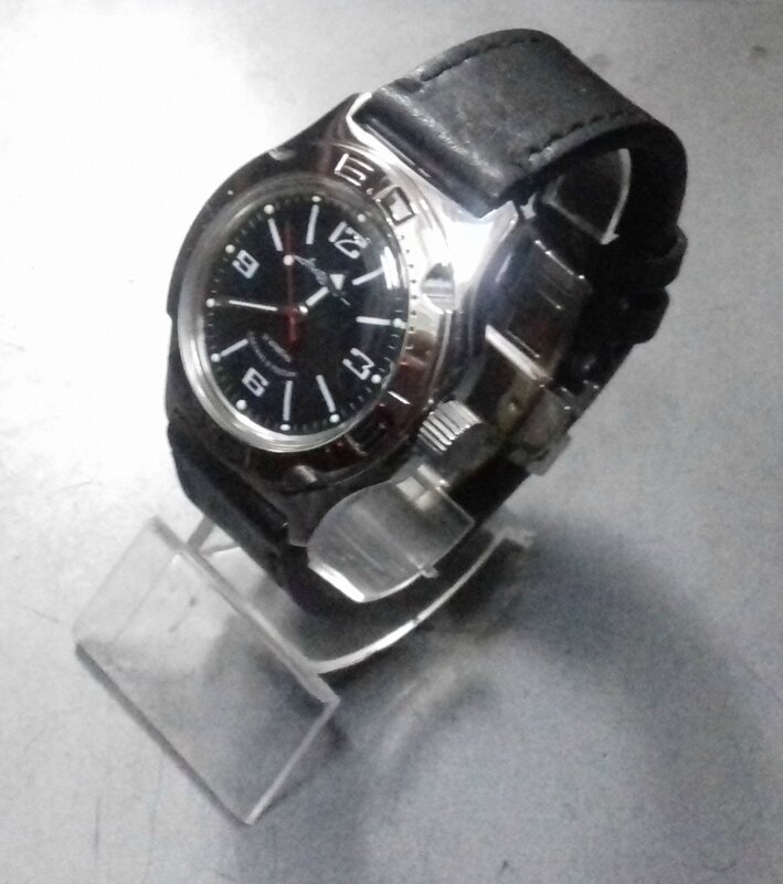

Хочу рассказать о том, как я поставил механизм Восток 2409А в современный 670й корпус от Амфибии. Может кому пригодится мой опыт, ну и заодно поделиться радостью, ведь в часовом деле я новичок.

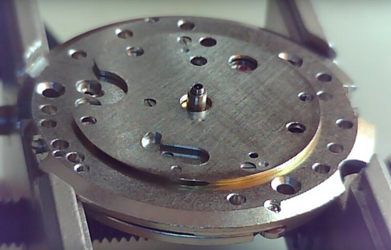

На следующий день, благо был выходной, начал перелопачивать интернет. Оказалось, что все новые корпуса рассчитаны на механизмы с календарем (за счет этого механизм получается выше и правильно становится в корпус). Исключение составляет механизм 2415, у него календаря нет, но на нем все равно стоит мост календаря, который и создает нужную высоту механизма. Было принято решение пойти на барахолку и поискать старый механизм 2414, снять с него мост календаря и установить на свою машинку. Были опасения, что ни чего не выйдет, т.к. на новых платинах сделаны отверстия для установки календаря, а есть ли они на моей я не знал. И каково же было мое удивление, когда мост стал на мой механизм и даже закрутился на все винты.

Выходной подходит к концу, завтра на работу, а у меня ничего не выходит! Когда успокоился подумал о том, что т.к. на механизмах с календарем расстояние от платины до циферблата больше, то трибы для стрелок должны быть выше. Сравнение трибов доказало правильность моего предположения.
Установил новые трибы на свой механизм, циферблат, стрелки, корпус. Завожу часы и они пошли, стрелки не задевают друг за друга и за циферблат. Все отлично, часы работают! У меня новая «Амфибия», сделанная своими руками!
На следующий день понес часы на ППЧ. Точность +8 сек. в сутки. Не плохо для первых часов.
Вот такая история. Извините, что получился длинный рассказ. Просто рассказывать все это людям, которые не связаны с часовым делом бессмысленно, не понимают. А рассказать кому-то хотелось. Качество фоток не очень, фоткал на телефон.

Так, навскидку.
Бушон нужно собирать до установки баланса, бывает нужно нажать, чтобы он встал на место, особенности советской точности.
Календарь не влияет на положение механизма в корпусе. Это зависит только от проставочного кольца. Календарь изменяет высоту циферблата в корпусе. Тут вы чего-то недоговариваете.
Ну и циферблаты нужны кастомные, 31 камень в автоматических калибрах.

Проставочное кольцо? Вы имеете в виду пластиковое кольцо в корпусе, которые раньше были металлическими, для крепления механизма в корпусе? Ставил вместе с ним, когда еще не было моста календаря, тогда и возникла проблема с установкой заводного вала. Или может я от усталости что-то не правильно сделал? По поводу 31 одного камня знаю. Но кастомных циферблатов не нашел. Если подскажите где можно взять такие буду благодарен

Да, именно его. Раз получилось так, как вам нравится, значит всё правильно. Вы же для себя это сделали. Появится опыт, будете делать по-другому.
