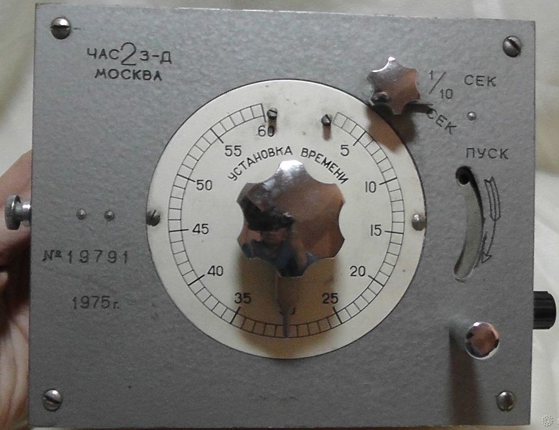

Подскажите пожалуйста, что за прибор, увидел на блошинном рынке, продавец н в курсе что это такое, и для чего используется?
Спасибо.

Мож таймер взрывателя

электронный таймер какой то... лабораторный. взрывателю 1\10 секунды-ни к чему.

Механический (!) лабораторный таймер, два диапазона - 0.2..6" и 1..60". При включении первого диапазона в конце кинематической цепи подключается коромысло на анкере, как в звонке будильника, при включении второго - классический баланс. Таймер включает нагрузку контактами при нажатии пусковой ручки (вернее, в момент её отпускания) и отключает при срабатывании.
Я в своё время использовал точно такой для электромясорубки - очень удобно. Рукой держу пуск на мясорубке (там его надо жать непрерывно), ногой жму пуск на таймере.

электронный в смысле что- контакты замыкает...

В советские годы я бы с большим удовольствием использовал бы этот таймер для выдержки фотопечати.

Или для Диапроектора))))
Ох сколько мы диафильмов пересмотрели!!!!!!
