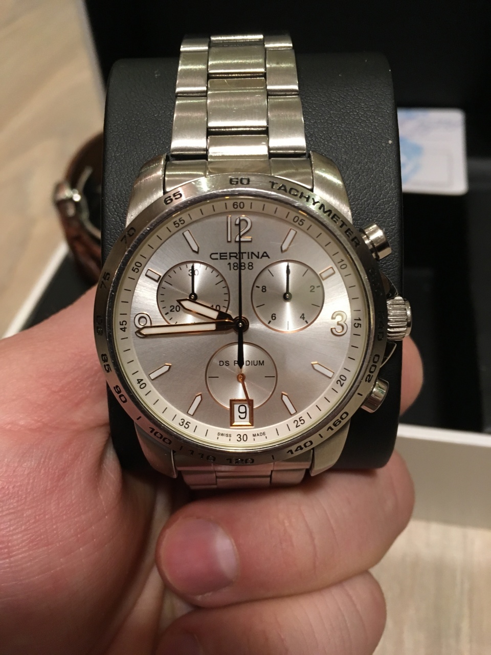

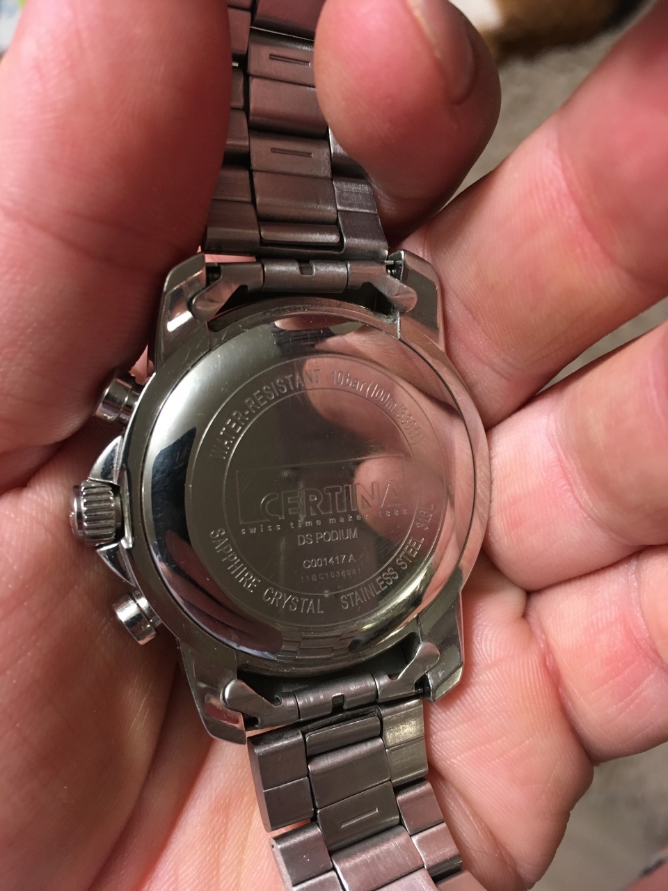

Приветствую!
Мужчины, подскажите пожалуйста, возможно ли отремонтировать КВАРЦЕВЫЕ CERTINA DS PODIUM?
В один прекрасный день, остановились полностью, батарейка села, подумал я.
Визит к часовщику определил, что был плохой контакт, и батарейка очень даже хорошая. Мастер сказал, что ремонт заключается в смене "внутренностей" полностью. Может есть у кого пережитый опыт данной поломки?
Два пути:
Покупка механизма (возможно ли купить на форуме?)
Продажа как есть.
В части точности хода все ок! и хронометр работает.

Говорит правильно. Там стоит одноразовая какашка G10. Только менять. Это если, вообще, остановился часовой механизм. Если только календарь не работает, то это лечится заменой суточного колеса. Мастера за это стараются не браться, т.к. механизм формально не разборный и дешевый, но сделать можно при наличии донора. В любом случае, это вариант лично для себя, за деньги таким заниматься никто не будет.
