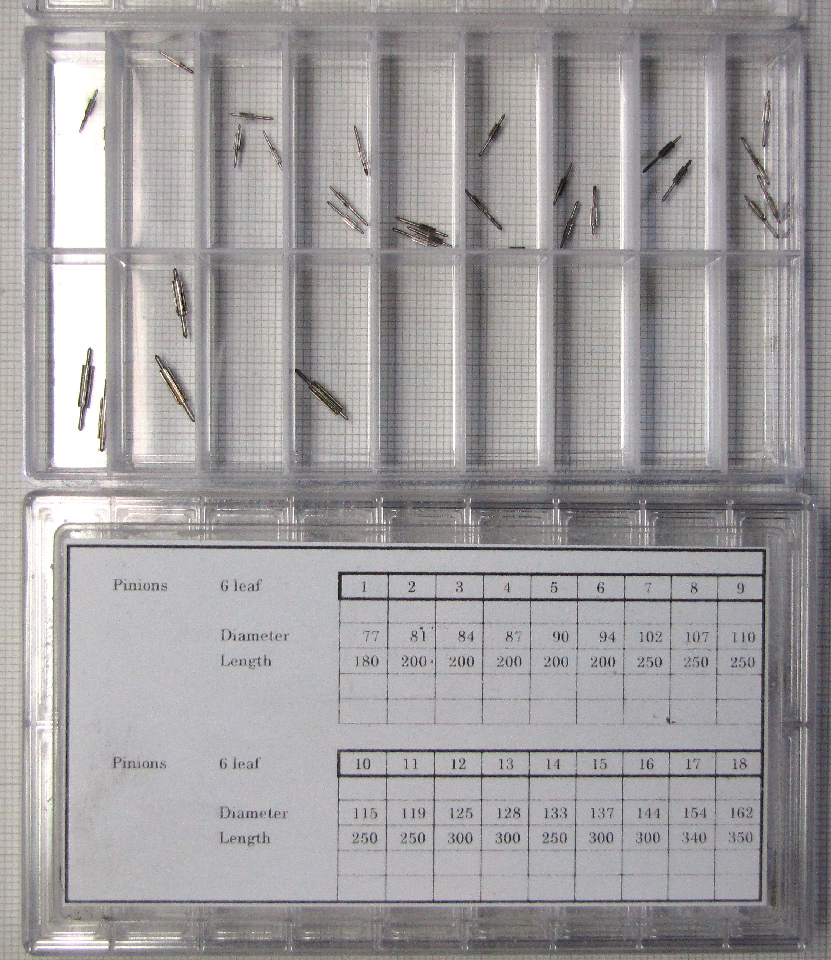

Все делается нормально, как большие так и маленькие трибы режутся. В течении ремонта, также можно использовать заготовки, сырые трибы, которые уже сделаны из волоченной трибовой проволоки.
Если в мастерской нет подходящего запаса трибовой проволоки, то можно использовать триб из донорского запаса т.е. из старых часов которые служат для этого, в каждой мастерской можно найти несколько полных банок старых деталей.
Конечно, можно искать у немецких поставщиков, некоторые из них еще поставляют сырые трибы, как показано на фото ниже, раньше можно было заказать ассортимент, а в настоящие время только по одной штуке если вообще находится на складе.
Для моего собственного использования, на протяжении многих лет, я собрал запас сырых трибов для наручных часов, карманных часов и для крупногабаритных часов, так что не всегда нужно изготавливать, а только подобрать требуемого. Где то на форуме, я показал ассортимент от Bergeon.
Вам надо искать на eBay.de.
С уважением, Душан

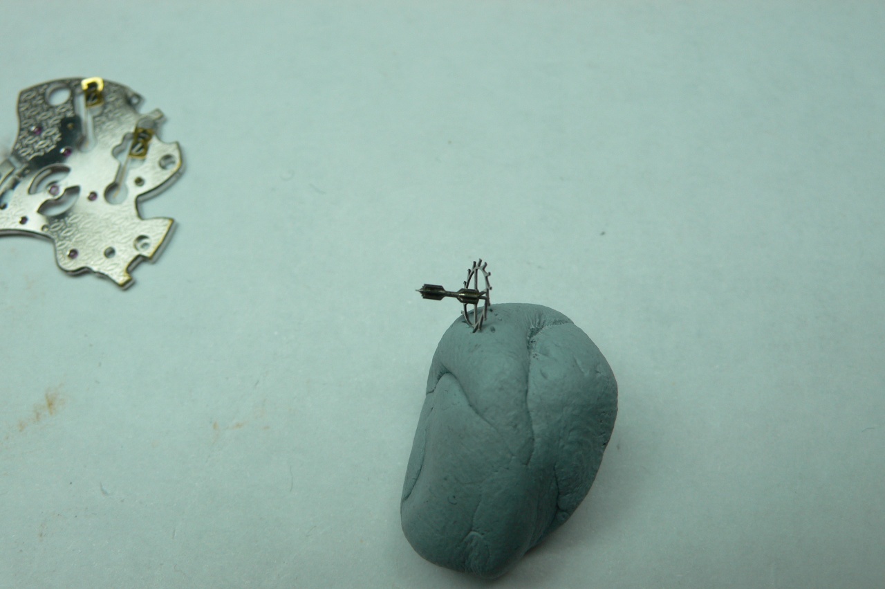

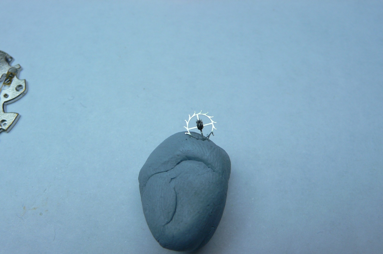

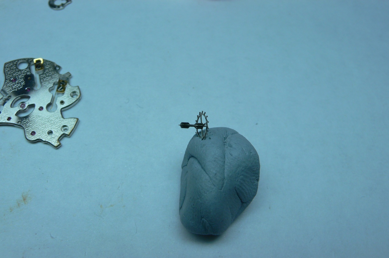

Невен, вот это фото. Триб сверху слева. Крупнее сфотографировать не получается. Колесо справа.
Ось отломана по самое колесо. Она была, думаю, тонкая и длиная. Весь механизм просмотрел. Обломка не нашел. Пытался выточить новую ось - выточил, но триб отфрезеровать не могу. И проволоки трибовой, о которой говорил Душан, в продаже пока тоже не нашел. А триба от других часов с 8-ю зубьями у меня в запасе не обнаружилось...
