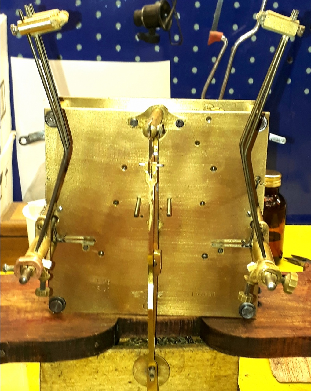

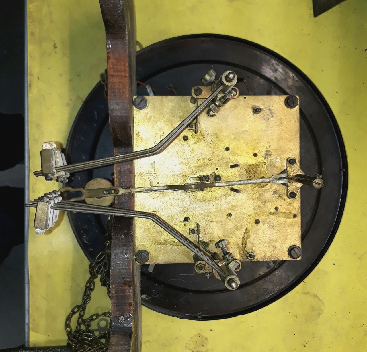

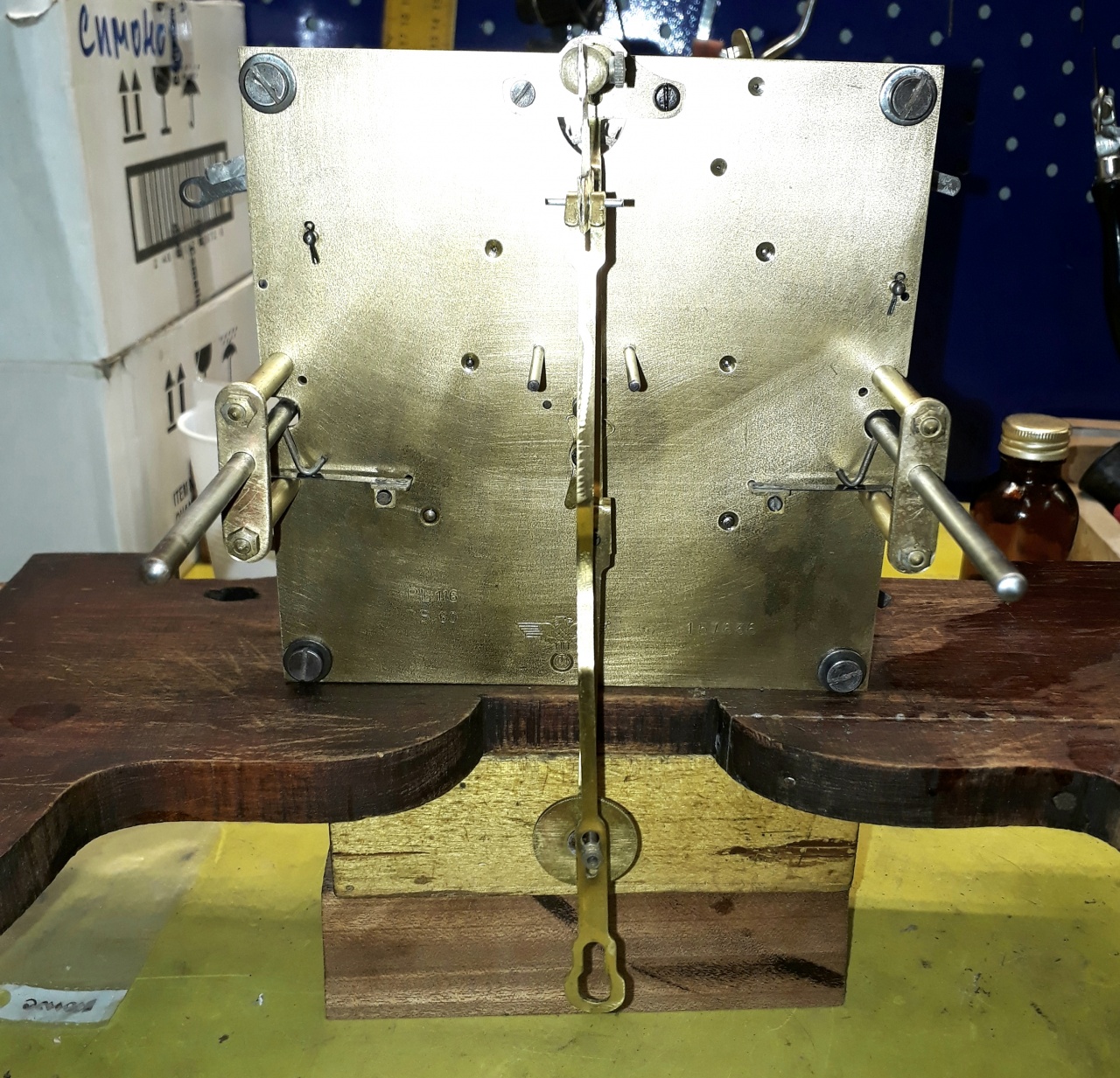

Уважаемые подскажите что тут не так с боем и если правая группа боя завязана на шестеренку боя, то левая группа боя не никак не связана с механизмом боя.Помогите разобраться.Спасибо.
ID:	2108019   Нажмите на изображение для увеличения
ID:	2108020   Нажмите на изображение для увеличения
ID:	2108021   Нажмите на изображение для увеличения

Думаю, что была какая-то тяга, благодаря которой все молоточки били одновременно.

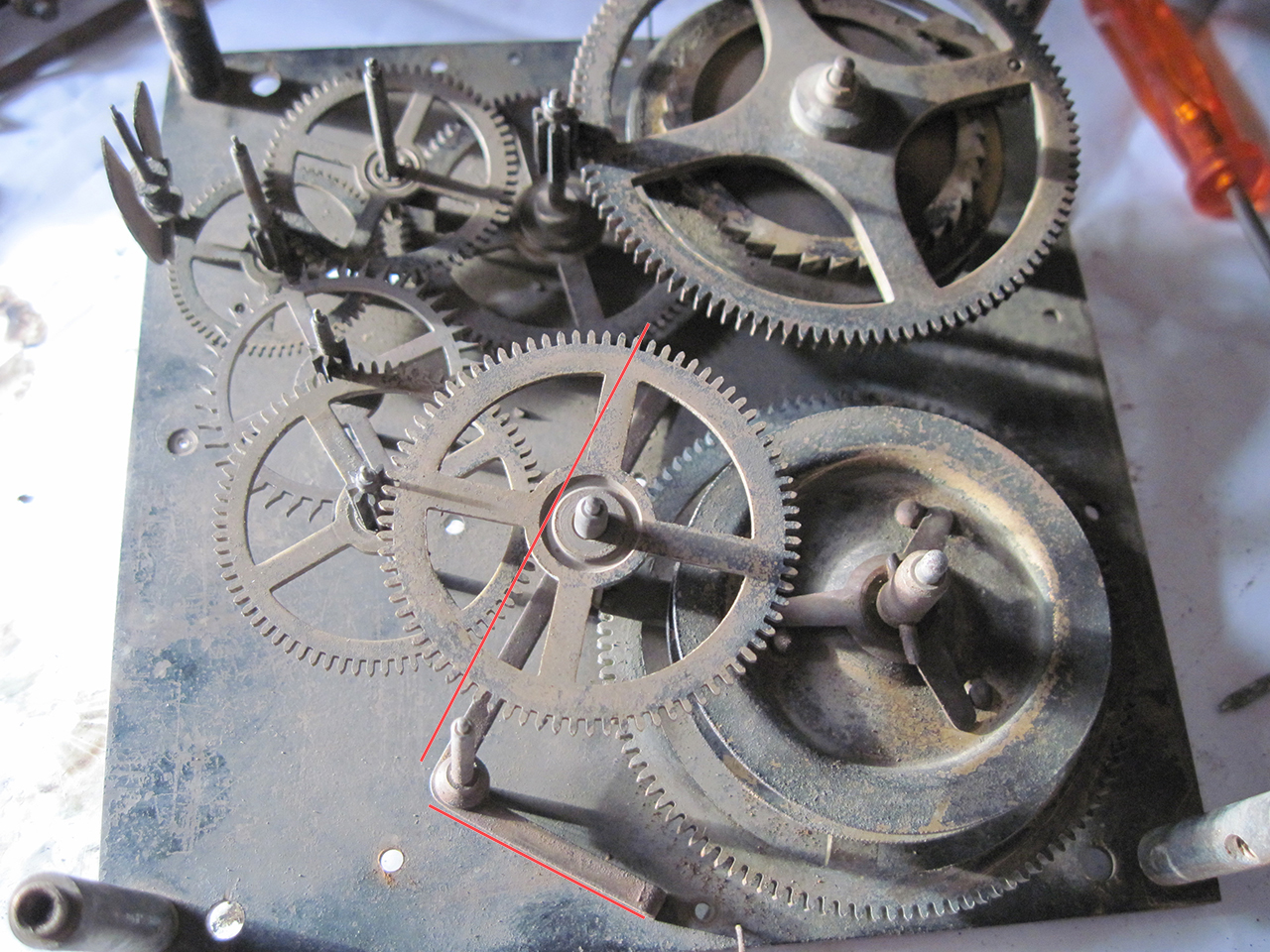

Внутри должен стоять рычаг, передающий движение от штифтового колеса к левой оси молотков.

Сообщение от Vasiliy K Посмотреть сообщение
Обычно в таких конструкциях группы молотков бьют по очереди.
Вероятно здесь тоже так и отсутствует тяга для привода второй группы.

Ну а вам не кажется что молоточки вообще стоят неправильно??,они не должны стоять вертикольно вверх??

Не кажется, они должны стоять вертикально вверх, к сожалению, у меня нет другого фото, но это - тоже Маут.
Выделил тот самый рычаг.

Спасибо насчет рычага я понял,а молоточки как то не так мне кажется стоят...???

Сообщение от tanamuna Посмотреть сообщение
Молотки стоят вверх ногами, это очевидно.

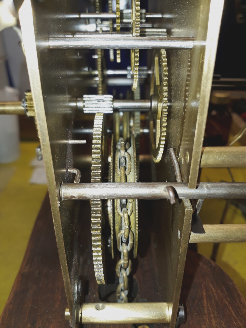

Вот сделал так,посмотрим что будет дальше...
