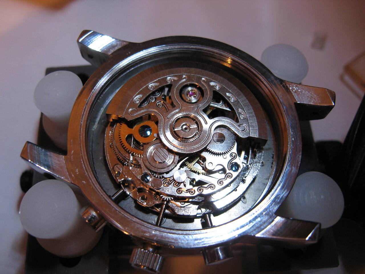

Уважаемые, не подскажете — как снять заводную головку с этого "китайца"? Что-то не выходит у меня ничего, увы... Цель разборки — поправить секундную стрелку (стала цепляться за минутную).

Нужно вытянуть головку на перевод стрелок, и тогда видно будет, там переводной виден со стороны механизма, что с ним делать поймёте тогда.

Здесь в районе кнопки (нижней на фото) есть место для нажатия на рычаг. Его сейчас не видно, т.к. головка вытянута в перевод. Несмотря на сходство с Сейко старых моделей, в этом китайце, как и в новых Сейко перевод осуществляется не при вытянутом, а при обычном положении головки.

Верно, есть там такое место. Мне на него нажать и вытягивать вал, так?

Огромное спасибо, все получилось!

Помогите ! А подробнее можно, как снять заводную головку ?
Я со всех сторон уже осмотрел и на что только не пробовал жать - не вытаскивается и всё. У меня точно такой же механизм, даже завитушки такие же. Помогииииите , очень прошу....
