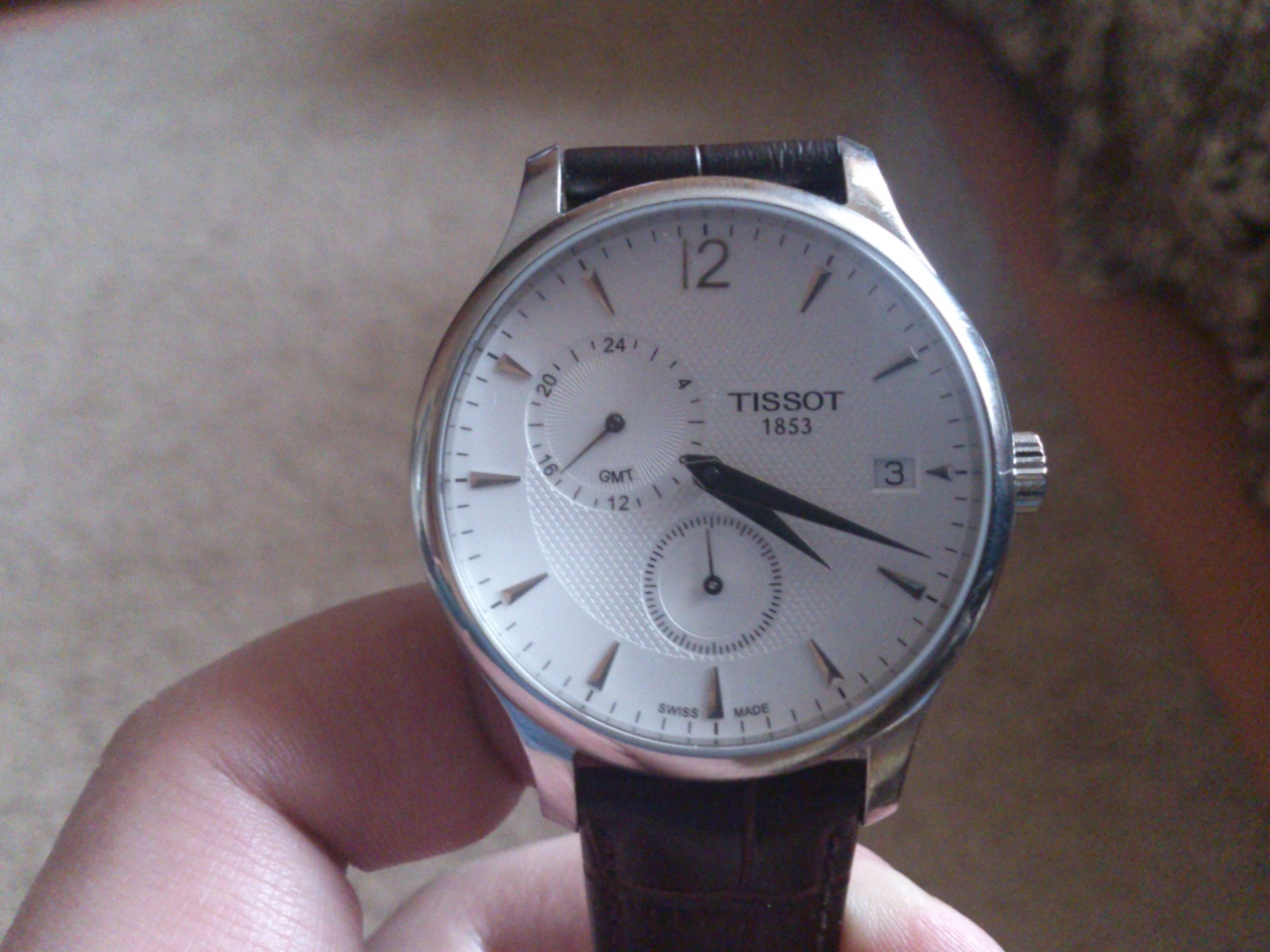

Добрый день, уважаемые.
Столкнулся с проблемой следующего характера:
Около недели назад приобрел вышеназванные часы. Естественно, был крайне рад. Не долго музыка играла и обнаружилась проблема.
Часы самопроизвольно переводятся. Стрелка на GMT постоянно отматывается назад, а секундная стрелка бешено бежит вперед. Все это происходит одновременно, бессистемно, короткими периодами и почему-то только тогда, когда они на руке. В спокойно-тумбочном состоянии идут хорошо.
Что это за ерунда может быть?
Спасибо.

Скорей всего дефект электронного блока. На руке температура часов повышается и начинаются сбои. Попробуйте положить их на батарею отопления ненадолго. Если и там через непродолжительное время начнут глючить, то версия подтвердится. Лучше отнести их в гарантию и не мучатся.

А может быть и смазка на схеме или коротит стружка

Сегодня потестировал. Действительно, имеет место быть нездоровая реакция на температуру. Спасибо.

Возможно всё проще - незначительное попадание влаги, которая на теплой руке нагревается и парит, что приводит к сбоям эл.блока. Попробуйте вытащить ЗГ в третье положение и положите часы на батарею, минимум на ночь. Я слабо верю в успех, но всякое бывает...

У меня так было, когда влага попала во внутрь. Только эффект был наоборот, на руке шли исправно, а вне руки стрелки останавливались.
