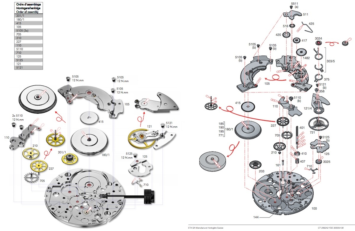

Качество не плохое,многие детали взаимозаменяемые с ета. По крайне мере с 2824-2 у меня проблем не возникало,по поводу 2892 не могу сказать
Если вы из часовой мастерской то должны знать где в России найти эти детали.
Если нет,тогда на ебей,кунсис или есслингер.
Если вы говорите про ангренажный мост,то это деталь 110
