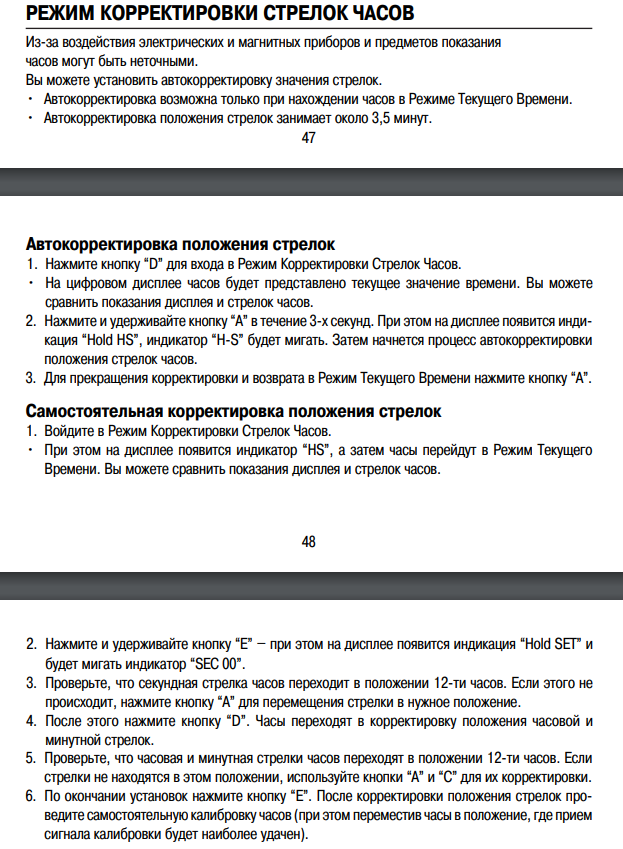

Срабатывает режим автоматической корректировки позиции стрелок. Это одна из составляющих технологии которую Casio называет Tough Movement. Почитайте здесь.
Кратко - функция проверяет правильную позицию трех стрелок (часовая, минутная, секундная) относительно друг друга каждый час (в 55 минут). При расхождении (удар, встряска, намагничивание и др.) производит их корректировку.
У вас часы обнаруживают рассинхрон стрелок, пытаются выполнить корректировку, но по какой то причине не могут ее завершить и каждый час все повторяется с начала. Или это программный сбой.
Запустите корректировку вручную (можно и так) - вдруг поможет.
