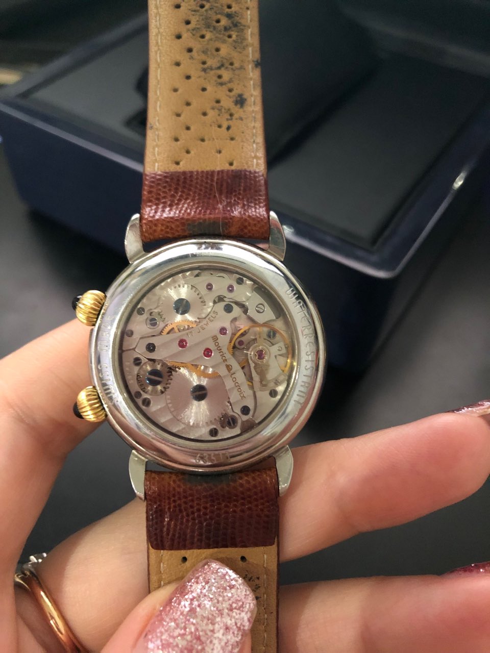

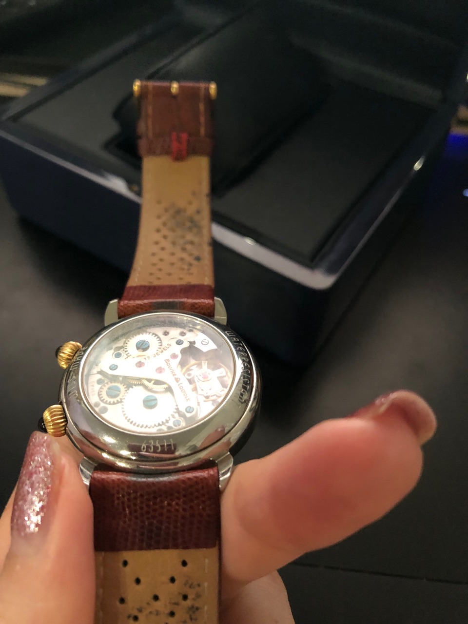

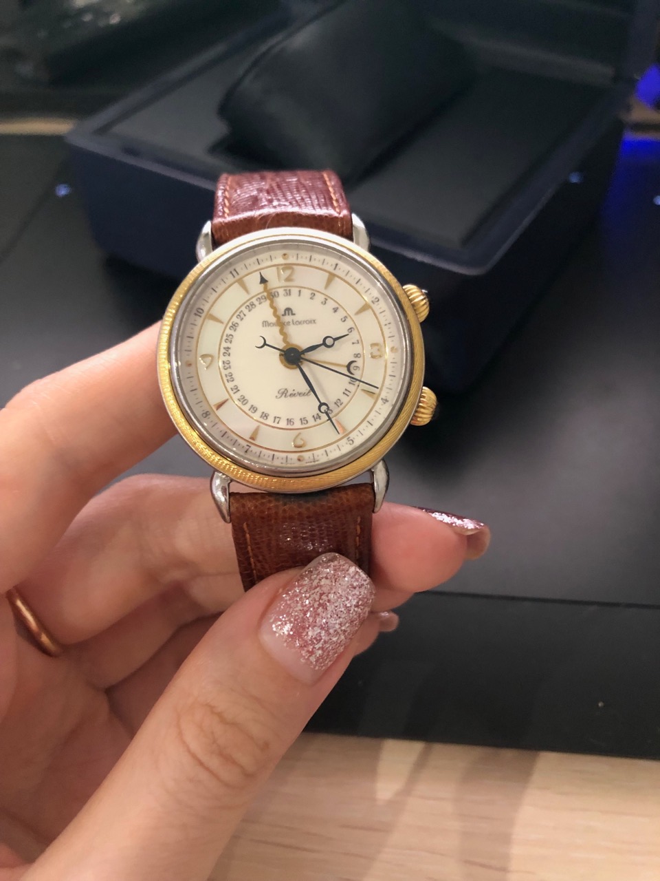

Помогите разобраться как заводить Maurice Lacroix Reveil
Доброго времени суток. Пожалуйста, помогите разобраться с часами, на циферблате надпись Reveil сзади номер 63511. Остались от отца, документов найти не можем Знающие люди, помогите пожалуйста разобраться, как их завести? Как установить время, дату? Какие нюансы в этом? Не хочется что-то сломать по незнанию
Спасибо заранее!

На 2часах завод и установка будильника/reveil
На 4х завод и установка часов
Кнопка переводит дату, жать можно только когда часовая стрелка в нижнем секторе между 3 и 9часами.
Завод обоих механизмов без фанатизма, почувствуете сопротивление, прекратить

Вчера попробовали завести по Вашему совету, оборотов наверное 15-20, вроде как начинает ощущаться легкое сопротивление, остановились, чтобы не повредить ненароком. Выставили время. Завода хватило на 12 часов, ночью встали, при этом часа 3-4 их носили на руке. Это нормально или часы нуждаются в обслуживании?
Помню, что отец хранил их в коробке, которая крутит часы и вроде бы они там при движении сами подзаводились, сейчас она не работает. Нужно купить такую коробку и хранить в ней?
Стояли часы долго, года 3. В округе нет нормальных мастерских, но в принципе бываем в Москве. Сколько ориентировочно будет стоить такая процедура?
норма. Вы правильно начали с малого, запас хода 50часов, можете смело плавно увеличивать число оборотов, эмпирически выходит множить на 4 до полного. Сделайте 30-40, должны пройти сутки, значит расчеты верны. Это и будет число оборотов каждодневного завода. Когда заведёте на полную, можно проверить точность через 12 и 24 часа
Будильник на полном звонит 12сек
Автоподзавода в них нет, на руке не заводятся, виндер полезен только как шкатулка.

Здесь не автоподзавод. Не нужен этим часам виндер. Только ручной завод. Заводите до упора. Ничего страшного. Оборотов 30 где то полный завод.

ремарочка- это полных оборотов. Пальцами одно движение выходит в полуоборота, а то и в треть
