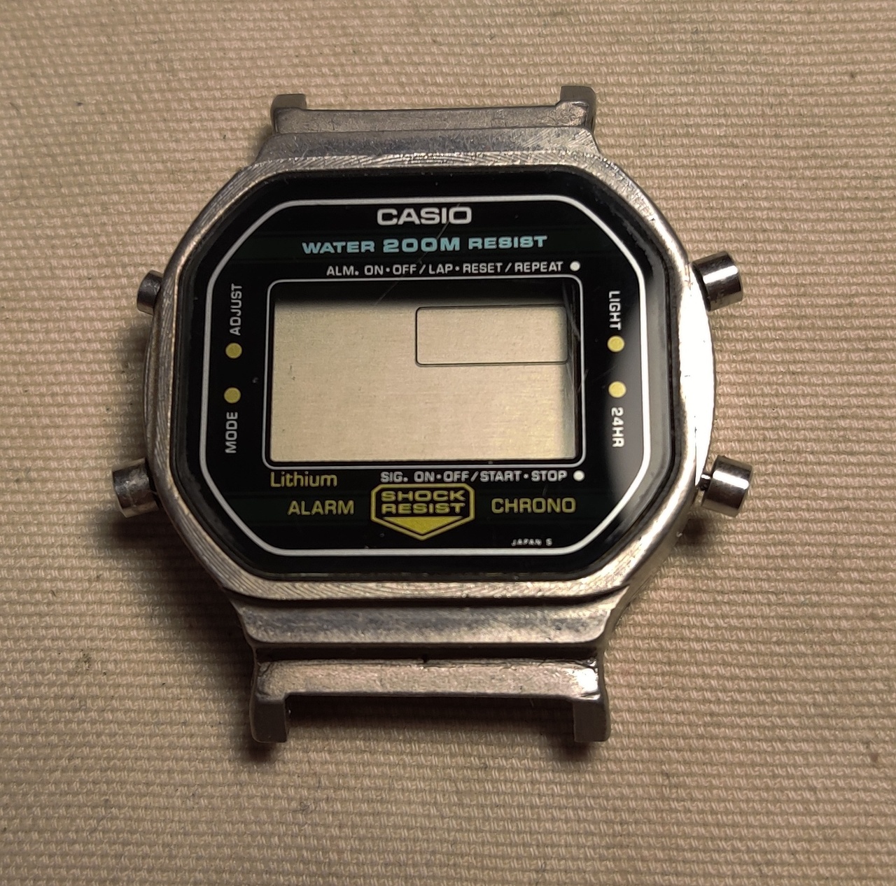

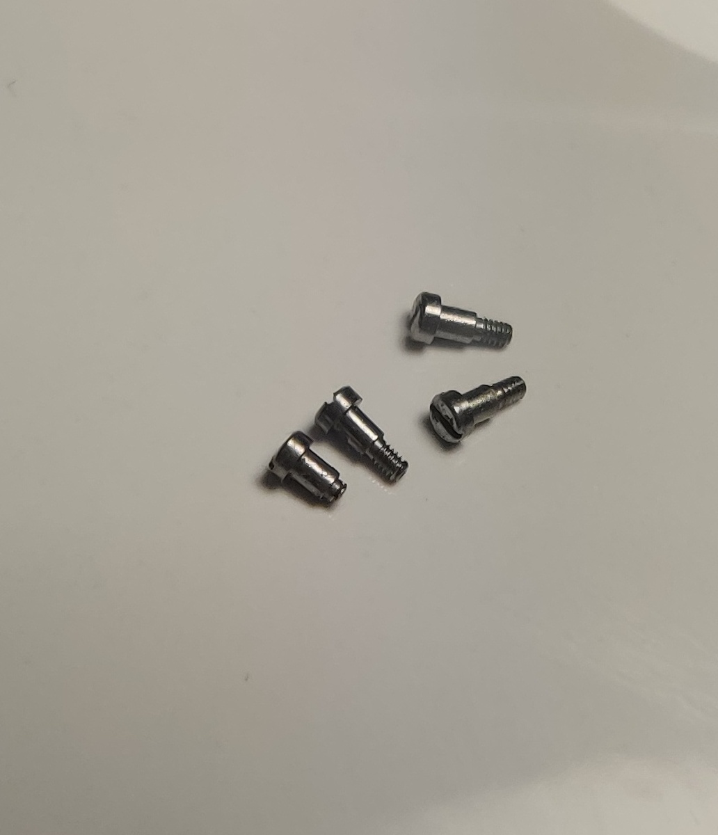

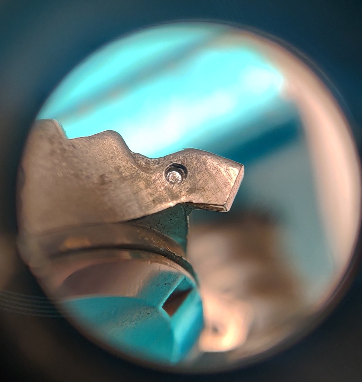

Приветствую и еще раз прошу совета:
Попались винтажные ДжиШоки dw5200 1984 год, маска в идеале,модуль 240 тоже, поэтому хочется восстановить ,но обломился болт крепления безеля,
внутри осталось 1.3мм ,корпус нержавейка,болтик то же,поэтому расстворить не получится.

Сообщение от pitbrit Посмотреть сообщение
Не безеля, а корпуса походу. Однозначно высверливать и вытачивать новый винт.

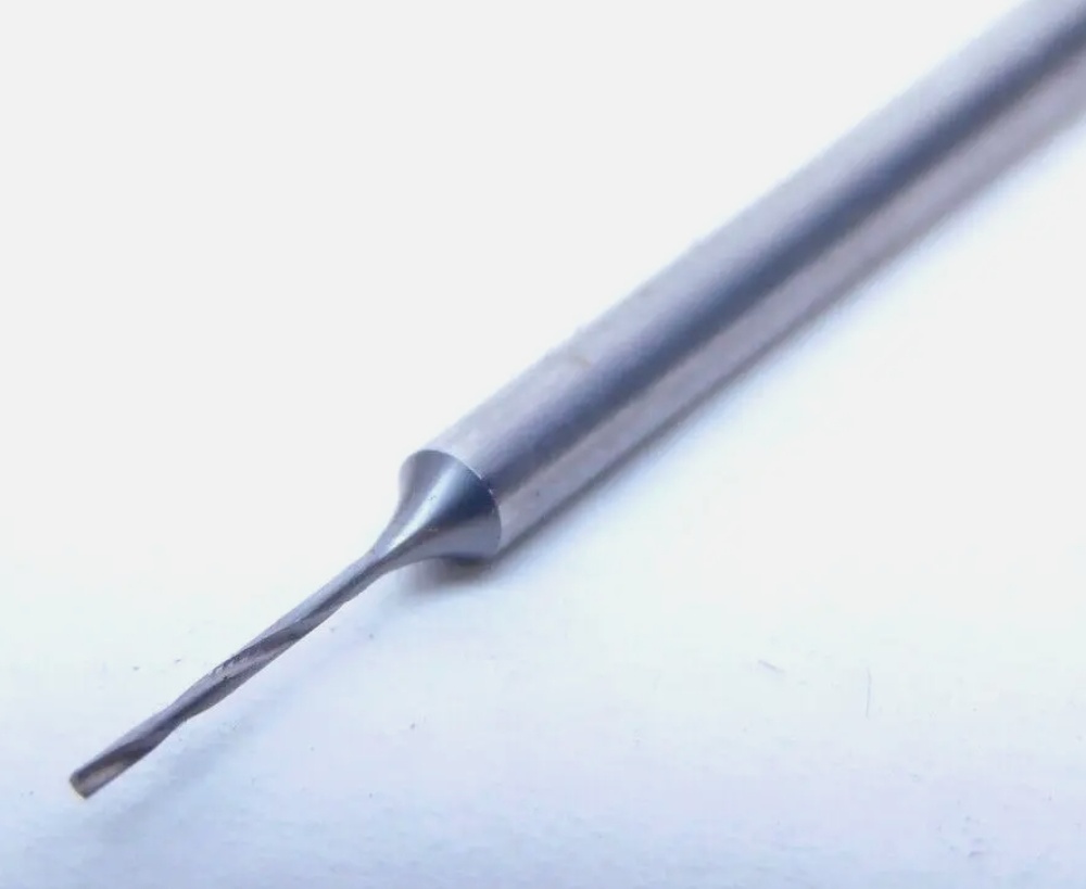

я уже заказал сверло 0.5 хорошее
Обычным сверлом не получится. При диаметре 0,5 оно просто сгорит. Нужно изготовить своё - перовое твердосплавное, с короткой рабочей частью.

Ну в дрель я его совать не собираюсь,только ручками,там всего то 1.5мм пройти. А самому сверла делать я не дорос ещё,заказал немецкие ,вот такие
высверливать оставим на самый конец.
Добрый день! Если всё же решите сверлить.
Нержавейка хорошо поддаётся свёрлам с кобальтом.
