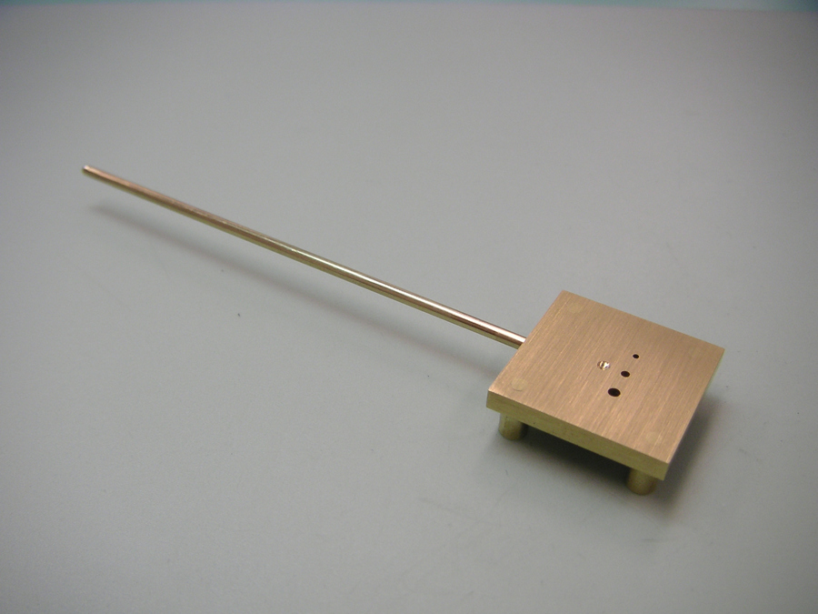

Тоже интересует этот вопрос.Как это делают часовщики сидя в киоске.Возможно ли отрегулировать и вклеить палеты используя отверстия в плите для вклейки палет,одновременно установив анкерное колесо и вилку в отверстия с расстоянием между отверстиями равным расстоянию между отверстиям в платине нужного калибра ?

Как это делают часовщики сидя в киоске.Возможно ли отрегулировать и вклеить палеты используя отверстия в плите для вклейки палет ...
Если они делают, процесс вообще не отличается несмотря на используемые инструменты.
Например, на фото ниже показан инструмент типа что студенты изготавливают сами в течении обучения, в школах часового дела в США.

Спасибо большое.
