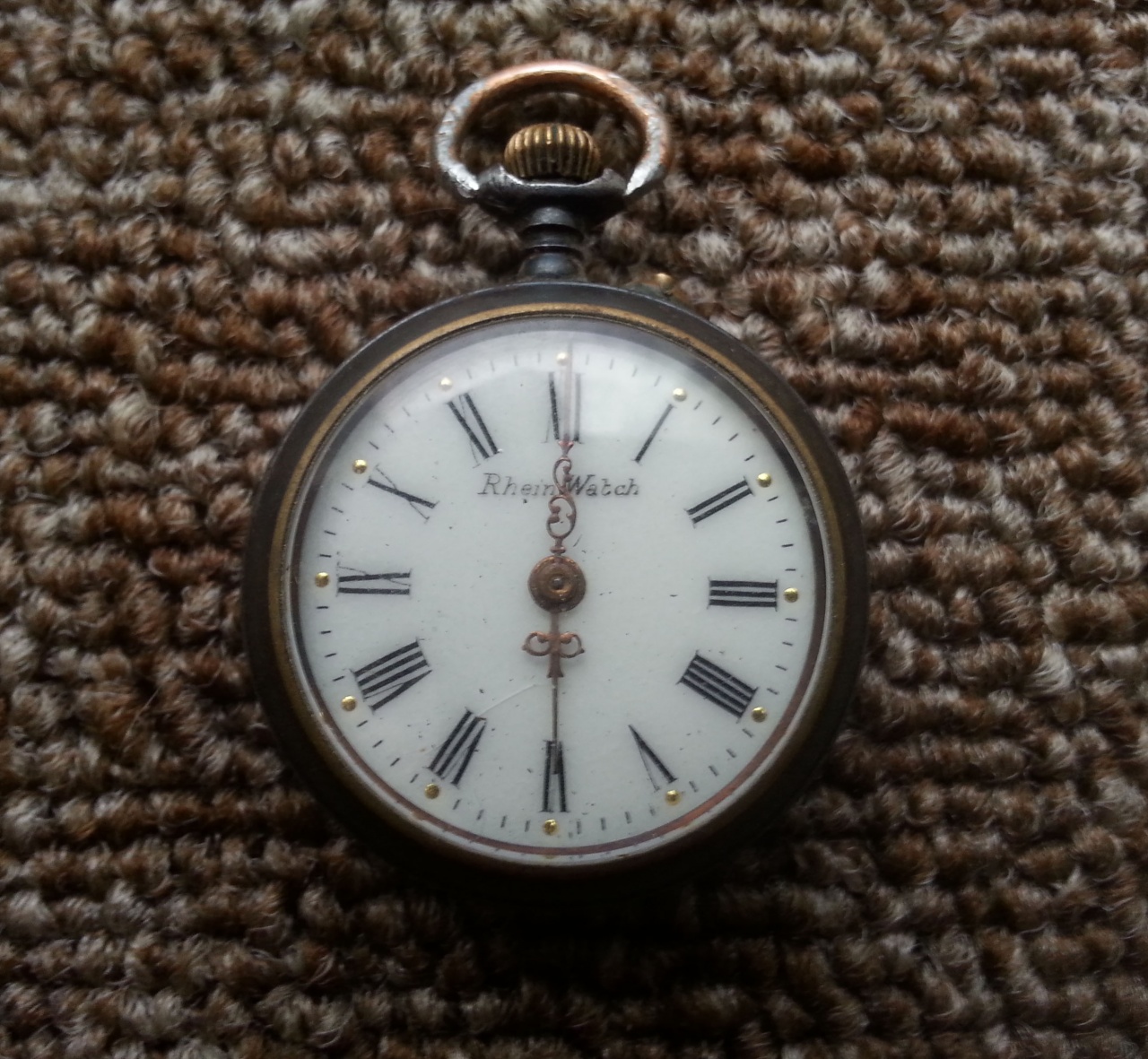

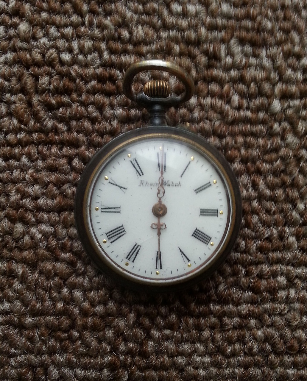

Чьи это часы? На циферблате написано RheinWatch
Имеют ли ценность и можно ли такие запустить (по-моему сломана пружина завода)?
Сколько примерно стоит ремонт таких часов?

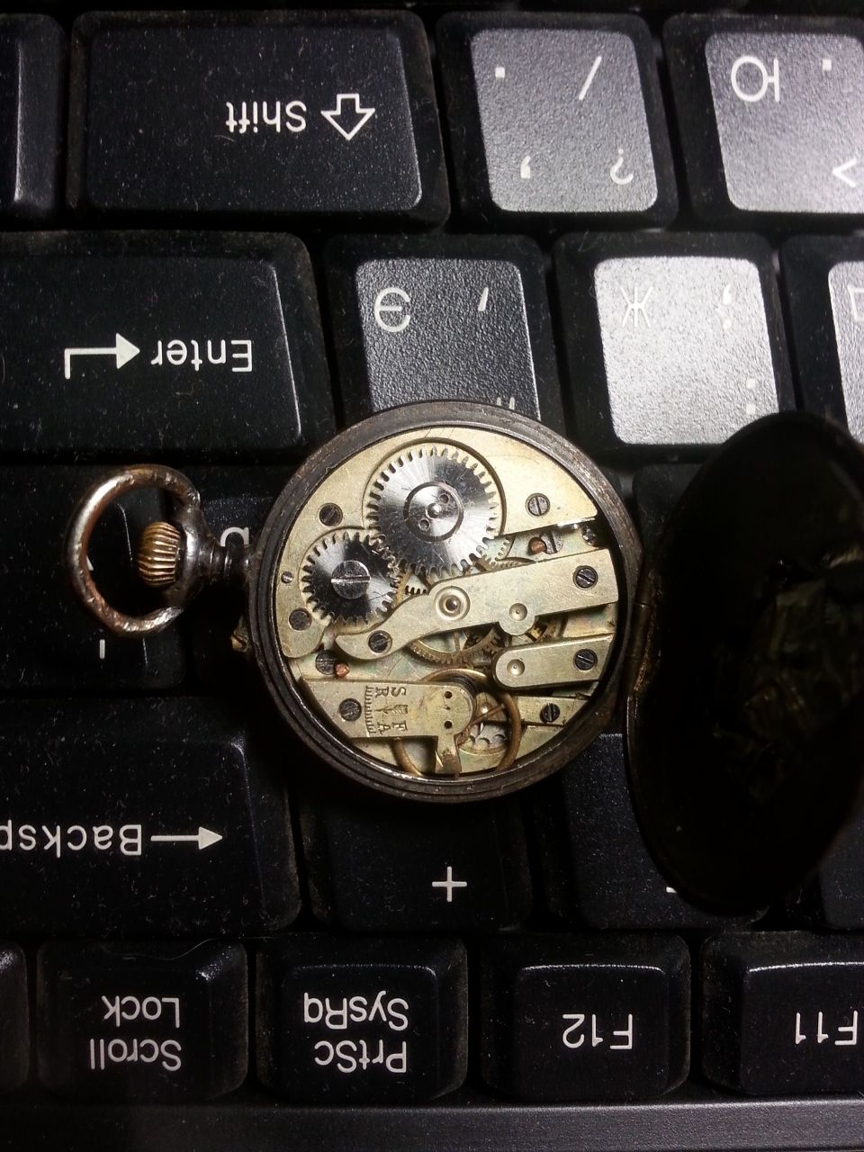

Может и имеют ценность, вы фото механизма добавьте, вдруг там Патек какой стоит.

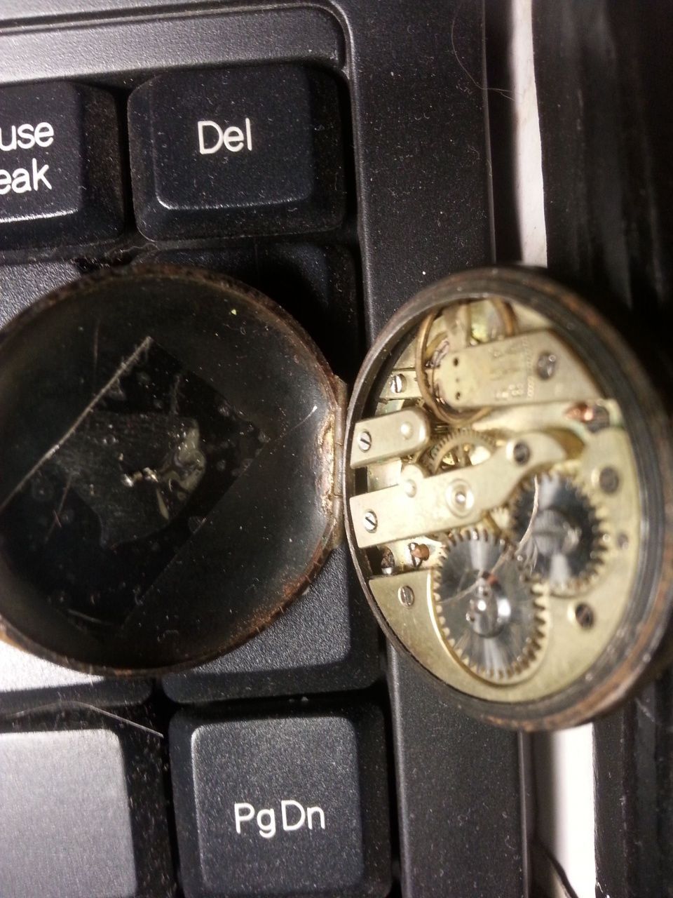

К крышке приклеена какая-то запчасть
Сообщение от Viktorinox Посмотреть сообщение
К крышке скочем приклеена какая-то запчасть
Сообщение от Majk Посмотреть сообщение
Дополнил механизмом! Спасибо!

Часы цилиндровые. Ось похоже сломана. Перебирались. Градусник выброшен.
Ремонт возможен, но сложен, по моему мнению. Стрелки и циферблат хорошие. Ценность не велика. Ну, так мне кажется.

Сообщение от uhrolog Посмотреть сообщение
Часы цилиндровые. Ось сломана. Градусник выброшен. Ремонт не целесеобразен, по моему мнению. Стрелки и циферблат хорошие. Ценность близка к нулю. Ну, так мне кажется.
А что такое градусник?

Стрелочка, крепящаяся на мосту, который держит ось баланса, и отвечает за точность хода. Часы, похоже, вообще без камней. А циферблат все же колотый...
Да! Там трещинка есть! Я только кода сфоткал - увидел

Тысячи две рублей, думаю, не больше.
Rhein/Halbmond-Stern GmbH, Berlin, Deutschland.
